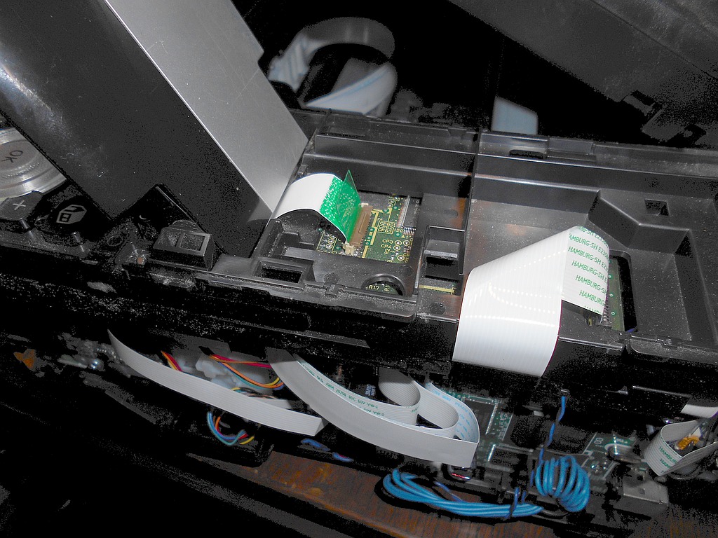

Ne zrovna tento model, ale opravoval jsem tiskárnu Canon s frikulínským displejem s přiblblými animacemi. Je tam plochý vodič pro displej i pro matici tlačítek a ten byl zlomený (panel je "elegantně" výklopný).
Vyřešeno zkrácením plochého kabelu, ale bylo to o fous jen tak tak.

Crifodo píše:Ne zrovna tento model, ale opravoval jsem tiskárnu Canon s frikulínským displejem s přiblblými animacemi. Je tam plochý vodič pro displej i pro matici tlačítek a ten byl zlomený (panel je "elegantně" výklopný).
Dneska bych to řešil odhozením elegantním obloukem, Canon degeneroval na firmu plodící strašný, neuvěřitelný sračky hlavně co se týče fw.
O děkuji Pane, byla to jedna z teorií, taky má výklopný lcd.
To zkusím. Děkuji :)
