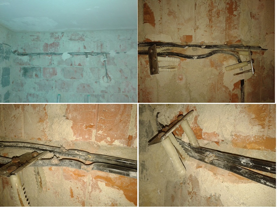

Kdysi bývalo dobrým zvykem, vést el.rozvod pod stropem v místnosti ve stejné výšce a odbočky k vypínačům a k zásuvkám vést kolmo dolů. S opuštěním technologie trubek a protahování instalačních drátů, po nástupu instalací z PVC kabelů, to však již mnoho elektrikářů neřeší. Pak aby se uživatel bál, zatlouct do zdi hřebík a pověsit si na něj třeba obraz...

Ale měl by znát minimálně doporučené instalační zóny.
Jinak si koleduje o průser.

I skříňky kuchyňských linek se vyrábí podle nějakých (podnikových) norem a mají být upevněny v doporučené výšce nad pracovní plochou...
Z fotografií je však zřejmé, že elektrikář při instalaci kabelů na té zdi sjel níže, než vedl kabel na zdi vlevo. Pokud se potom při instalaci spolehnete, že vedení je výše (třeba podle polohy instalačních krabic v místnosti), může to dopadnout jak je na fotkách...

použiju kvalitní hledač vedení, kovů atd.
Vždycky.
Když to vohnout neudělá a jeho akce následuje nejlépe po jiném vohnoutovi, není co řešit a výsledek je pouze sázkou do loterie.

Ak kuchyniar nemá kumulovanú odbornú spôsobilosť na posúdenie dodaného (ako často mávajú napr. orezávači stromov), musí si žiaľ prizvať osobu povolanú.
