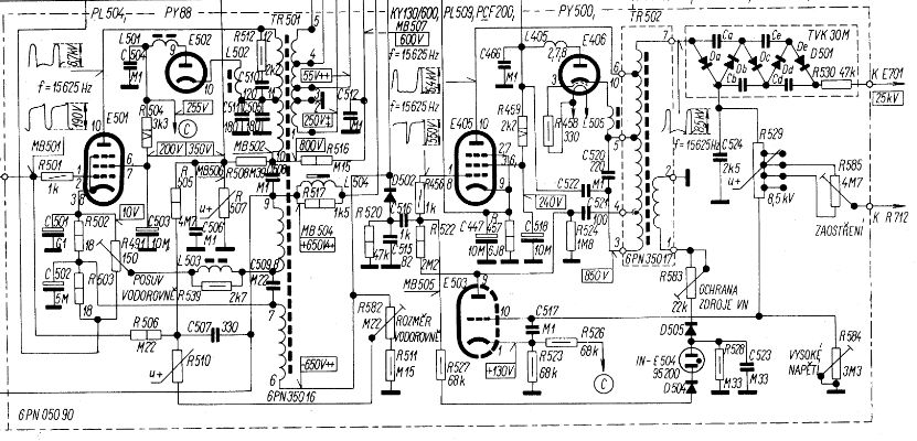

Pouštím se do celkového zrepasování Tesla Color FATRA
Bohužel nemám schém tak zatím postupuji podle
http://www.oldradio.cz/kottek4/ek4401a.pdf

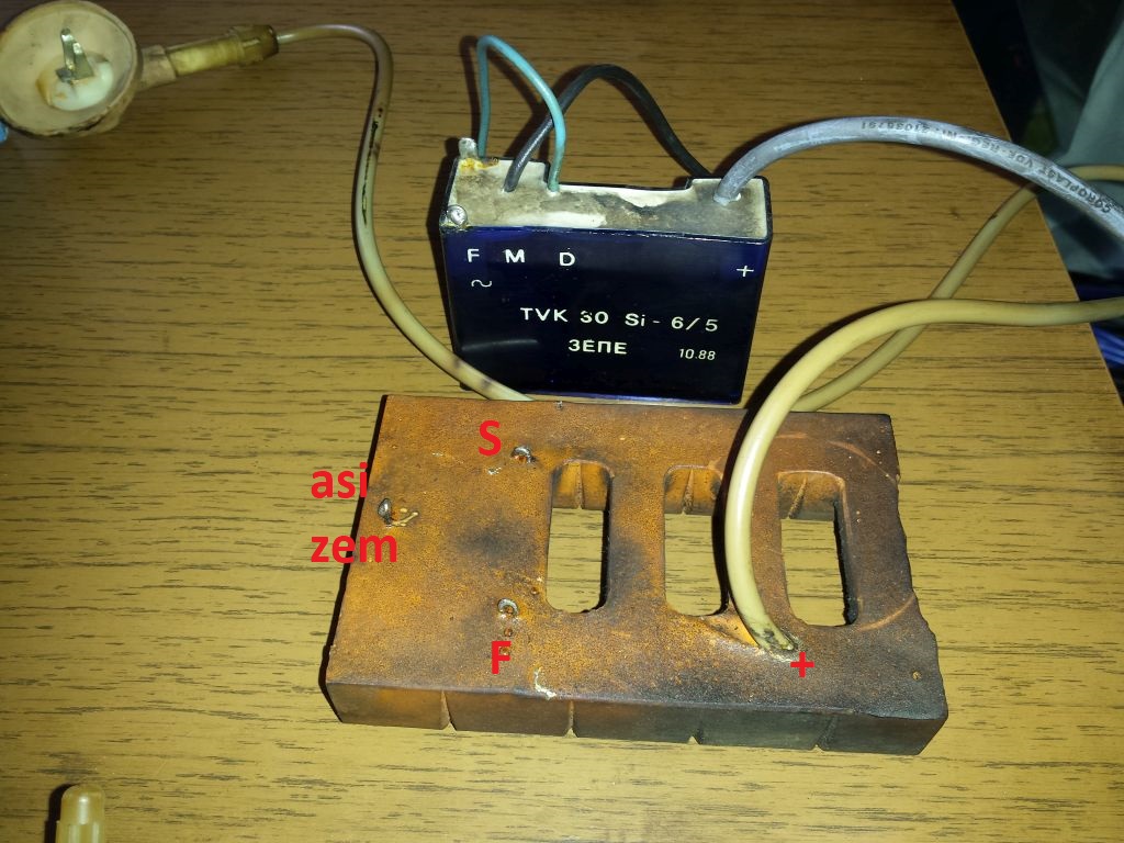

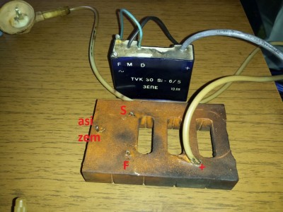

První dotaz jak zapojit modernější VN násobič (bulharský používaný v televizorech řady COLOR 4XX) Podle schématu má násobič 2 vývody + VN vývod a ve skutečnosti jsou 3. jestli to je tím že Color Spectrum má jiný násobič než Fatra Color nevím. (nepodařilo se mi zjistit rozdíl mezi TVK30 a TVK30M) Předpokládám že F povede na R629, a že 7 je střídavý vstup (čiliS) jak dál zapojit.

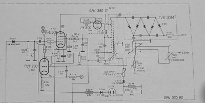

Tak zrovna v tom schématu Fatry to mají soudruzi pěkně blbě, to by fakt nefungovalo. Asi v té době přecházeli na typ kde je i první kondenzátor uvnitř násobiče a narychlo to dokreslili blbě.
Ale vyplývá mi z toho, že u současného násobiče bys měl dát M na zem (zem filtrační kapacity ostření) a D nechat ve vzduchu. A dát si pozor na to, že proti selénu dojde k navýšení VN, což u Colorky jde nastavit.
Co si pamatuju, tak s ještě dělala úprava toho trimru 3M3. Napětí do g elektronky se posílalo z běžce a pod trimr k zemi se dal ještě nějaký odpor, aby regulaci nešlo uplně vyřadit.

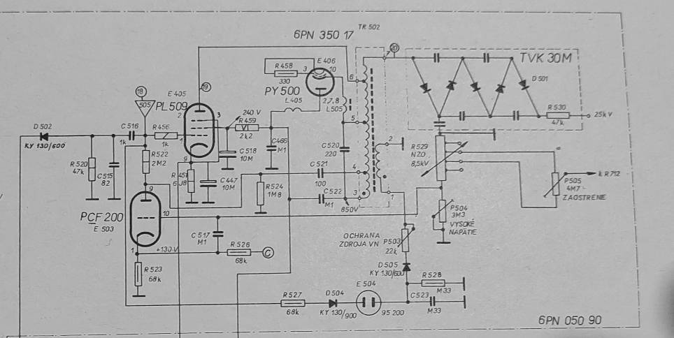

Tady je schéma. V signálové části je dokreslen ručně PAL dekodér.
