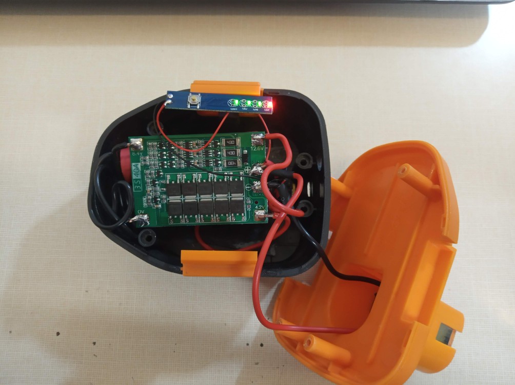

Zdravím,
předělal jsem si letitou aku 12V vrtačku z 10x Ni-Cd článků na 3S články 18650 s použitím tohoto ochranného moduluhttps://www.laskakit.cz/ochrana-li-ion-baterie-3s-40a/#ratingTab
přidal jsem i tento LED Indikátor stavu kapacity
https://www.laskakit.cz/led-indikator-stavu-kapacity-3s-lipo-li-ion-baterie/
Vše funguje.

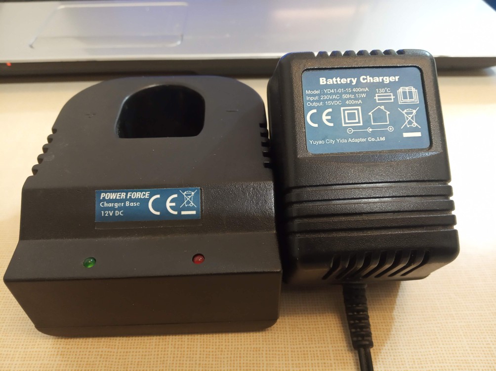

Jen potřebuji vyřešit nabíjení. Rád bych nějak využil původní adaptér s nabíječkou Ni-Cd (foto). Z adaptéru jde 19,3V a po připojení na stojánek 17,3,V vše naprázdno.
Napadlo mě vykuchat stojánek a dovnitř umístit nějaký step down měnič a nastavit na napětí mezi 12,6-13,6V což je pro ten ochranný modul doporučené napětím.
Půjde to takto vyřešit, nebo je nějaké jednodušší řešení?
Díky.

Nebo si koupit adaptér, který má normální signalizaci nabíjení a má vyřešené ukončení nabíjení. Stojánek vykuchat a nechat ho jen jako stojánek bez elektroniky a starý napáječ si nechat na nějaké pokusy.
https://www.aliexpress.com/item/1005004971844658.html
jen nechápu jak si zvolit jestli chci EU, nebo US vydlici.
