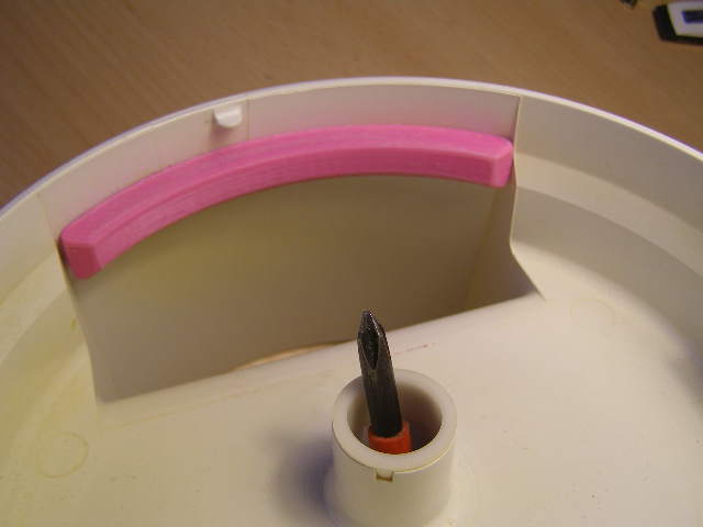

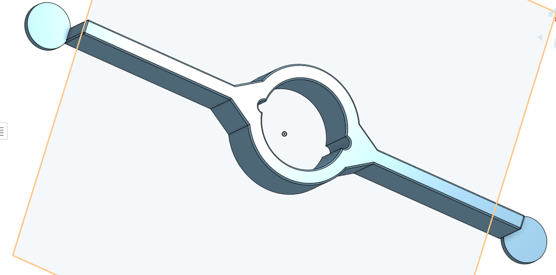

Víc než 20let mě …...konstrukční chyba struhadla BoschMUM. Řezací kotouč není ze strany vejfuku téměř 180stupnů podložen a vlivem jeho prohnutí a kmitání dochází k propadání větších kusů strouhanky nebo ořechů do nastrouhaného materiálu. Manželka musí strouhanku prohnat znova přes síto, práce navíc a min ¼ se vyhodí. Vložil jsem pod strouhací kotouč šajbu ,viz obrázek), která ho udrží ve figuře a je po problému. Byla trochu honička podložku nakreslit pro 3D tisk. Všechno je v úhlu a nedokázal jsem změřit zadávací hodnoty. Systémem pokus/omyl jsem se dopracoval k přijatelnému výsledku. Dosedací plochy je třeba doladit trochu pilníkem na průhled. Tvar je nutné zachovat aby se protáčely všechny možné kotouče. PLA není úplně nejlepší materiál ale vzhledem k tomu, že struhadlo běží tak 2x za měsíc 5min, tak asi problém v tomto nebude, zvláště,když plochu lehce postraším sádlem. Také tlak kotouče na podložku při takovéto ploše bude minimální a odírat se to nebude. Podložku jsem podlepil alcaprenem + 3x anticoro vruty 2,7x10. To neupadne.
Luboš

Ty šroubky jsem tam dal jako sychrovku. Na stěny působí teplá/studená voda,různě se to může prohýbat při manipulaci. Měl jsem obavu aby se nedostala vložka do vrtule,kterou by rozšrotovala. Je to na obrázku. Zatím to namlelo vše potřebné na vánoce a na PLA je vidět pouze jen trochu zaleštěnej povrch. To považuju za přijatelné. Pro zábavu se pokusím 3D naprogramovat i tu vrtuli. To bude honička,vidím to jako vícedílné a navíc jsem v podstatě penzista 3Dzačátečník. Klika je v tom, že to nemusí vypadat úplně stejně. Musí to být pouze funkční. Mimochodem tištěný PLA unašeč mlýnku na maso pracuje možná už rok bez problému. Cena NDdo baráku asi pětikilo, cena tisku možná 5Kč. No nekup to.
Luboš

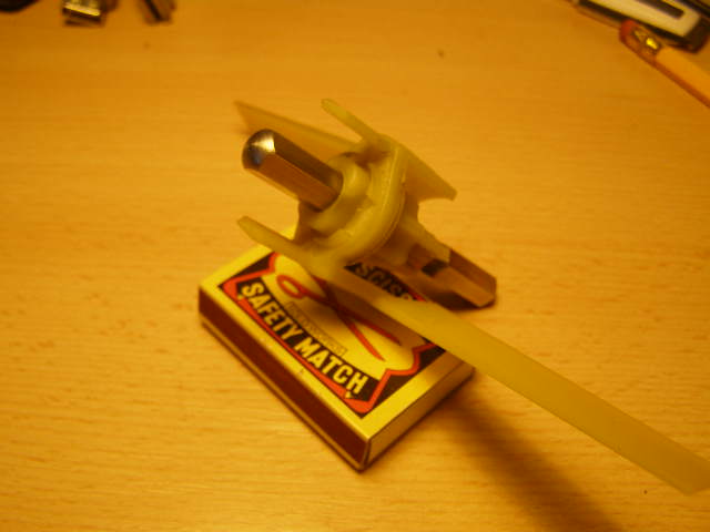

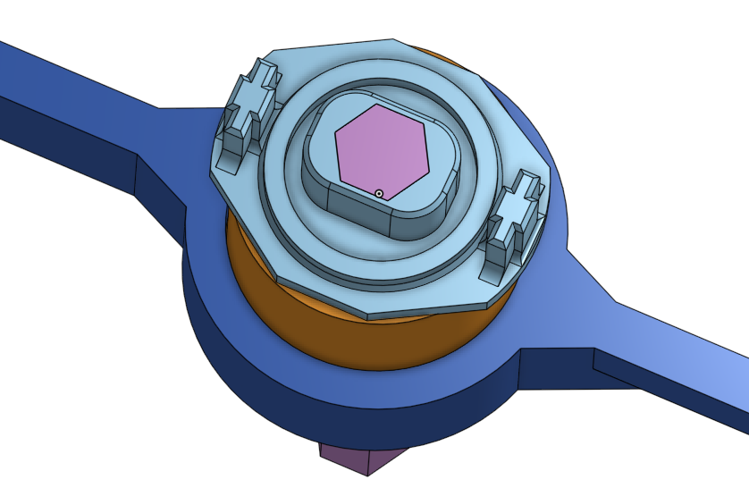

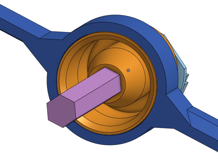

Trochu jsem si zabastlil a nakreslil v 3D unašeč do struhadla BOSCH MUM. Oproti orig jsem musel přesměrovat hlavní tah pohonu do šestihranu těla unašeče protože přes horní kolo a dva kolíčky by to s PLA nevydrželo. Počítám, že se to při zadření bude trhat v horním dílu, který označuji jako hlava. Obecně u tohoto robotu trhací pojistky nefungujou, zaseknutí roztříská to kola. Tak tam pojistka bude. Hlavně aby nepojistkovala příliš brzo. Protože se šestihran neprotáčí je třeba struhadlo nejprve složit a pak nasadit na motor. To ničemu nevadí. Konstrukce počítá s 8mm kovovým šestihranem. Ten zatím nemám. Pro zajímavost jsem naplacato vytisknul šestihran z PLA a napasoval jsem ho tam. Uvidíme co to vydrží, když jde o střih přes vlákna.
Přivítal bych kdyby to někdo testoval se mnou a pomohl najít skutečná slabá místa. Zatím se to točí. Teorie se někdy od praxe dost liší.
Mohu přložit x. stl
Luboš

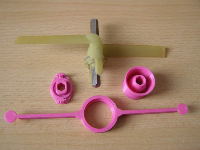

Koncem minulého roku jsem zde na EB uvedl, že se pokusím vytvořit a odzkoušet náhradu unašeče na strouhač Bosch pro 3D tisk. Vše co pro náhradu potřebuješ je vytisknout 3 přiložené soubory xxx.stl a součástky naklepnout na 80mm šestihranu 8 uříznutého z imbus klíče, tak aby dosedací plocha řezací plotny byla 55mm od spodku šestihranu. Při naklepávání vrtule na váleček ložiska je vhodné horní část válečku začistit od tiskových nerovností. Spodní část nechat. Naklepnout nadoraz na sebe. Ono se to zašprajcne a vrtule se nebude protáčet. Na šestihran vše naklepnout bez úpravy. Vnitřní část válečku začistit jehlovým pilníčkem od tiskových nerovností. Ložisko tak chodí bez vůle, přitom bez odporu. (V provozu namaž sádlem) Rádius na horním unašeči také začistit, protože řezací plotny se nasazují v obou směrech a je to dost přesné. Plotna musí vždy dosednout na mezikruží! Horní část by bylo dobré tisknout z PTG nebo z něčeho ještě pevnějšího. Funguje to ale i z PLA a počítám s tím jako s trhací pojistkou. Nemám to dlouhodobě odzkoušené ale z PLA to nakrouhalo 2 zadělávací mísy kořenové zeleniny,nějaké oříšky a to bez viditelné stopy na unašeči. Ten lze samostatně případně vyměnit. Vím, že se dá unašeč koupit asi za 4 stovky ale Votom to není.
Pozn: Tiskni s 90proc. plněním. Původní orig. šestihran 8 nejde použít bez úpravy.
Luboš

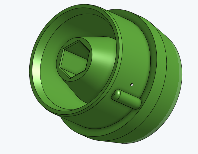

Po roce používání se vrtule naražená na unašeči s šestihranem „vyležela“ a měla občas tendenci vybíhat nahoru o 1mm. Blbě to vyhazovalo. Zalepil jsem to k sobě vteřiňákem. Přemaloval jsem zaklapnutí obou dílů do sebe a sadu vytisknul. Upravená varianta je na obr. Část, která zapadá do řezací plotny je bez úpravy. Na tisk je třeba asi 10m PLA drátu a trochu zahladit diamantovým pilníkem.
Protože je tah na plotnu jiným způsobem je lepší nejprve složit struhadlo a pak to celé nasadit na motor.
Luboš
