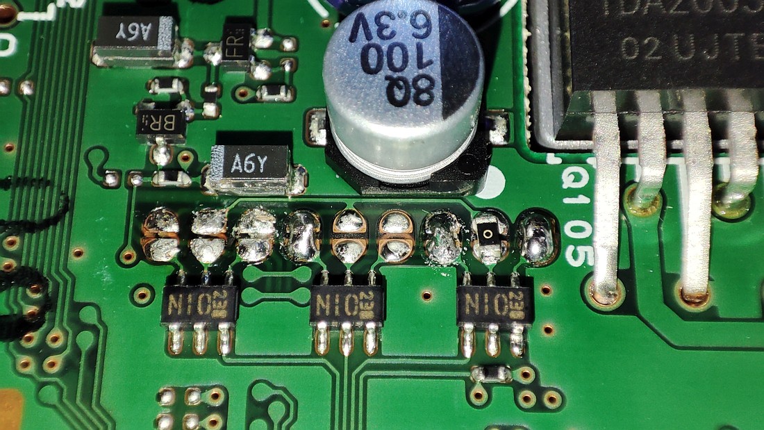

Len pre úplnosť, takto mám nastavenú svoju 857, nastavenia platia pre našu "európsku" verziu, teda kde na VKV osádzali anténny konektor typu N miesto obvyklého SO239.
Povolí to TX aj na CB, teda konkrétne, TX na celé KV 1,8-50MHz, a tiež na VKV i mimo 144MHz. TX na DV, SV, 88-108MHz a letecké pásmo naďalej ostáva blokované; ostatne, kto by to robil, že.
