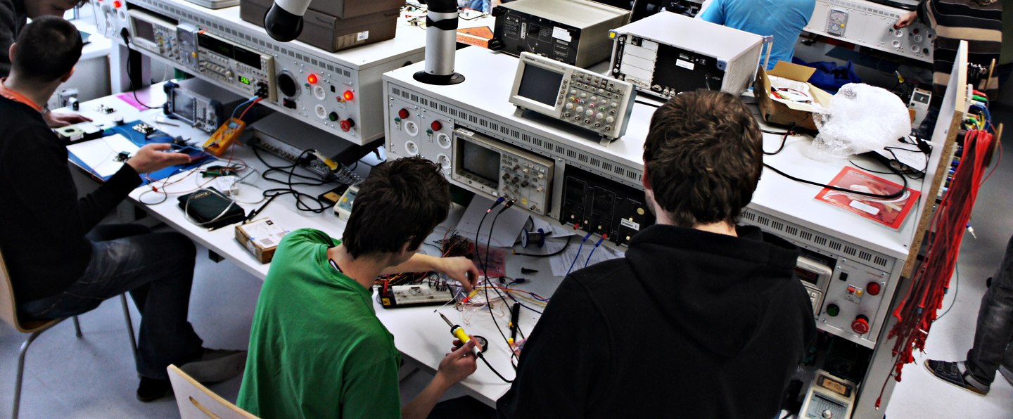

#13 Příspěvek od Hydrawerk »
Nějakou podobnou pájecí stanici používají i v Delong Instruments v Brně... https://youtu.be/dq5BzmNSWk0?t=65
Vyskytují se asi i v bastlírně na VUT FEKT. https://www.urel.fekt.vut.cz/vyukove-laboratore

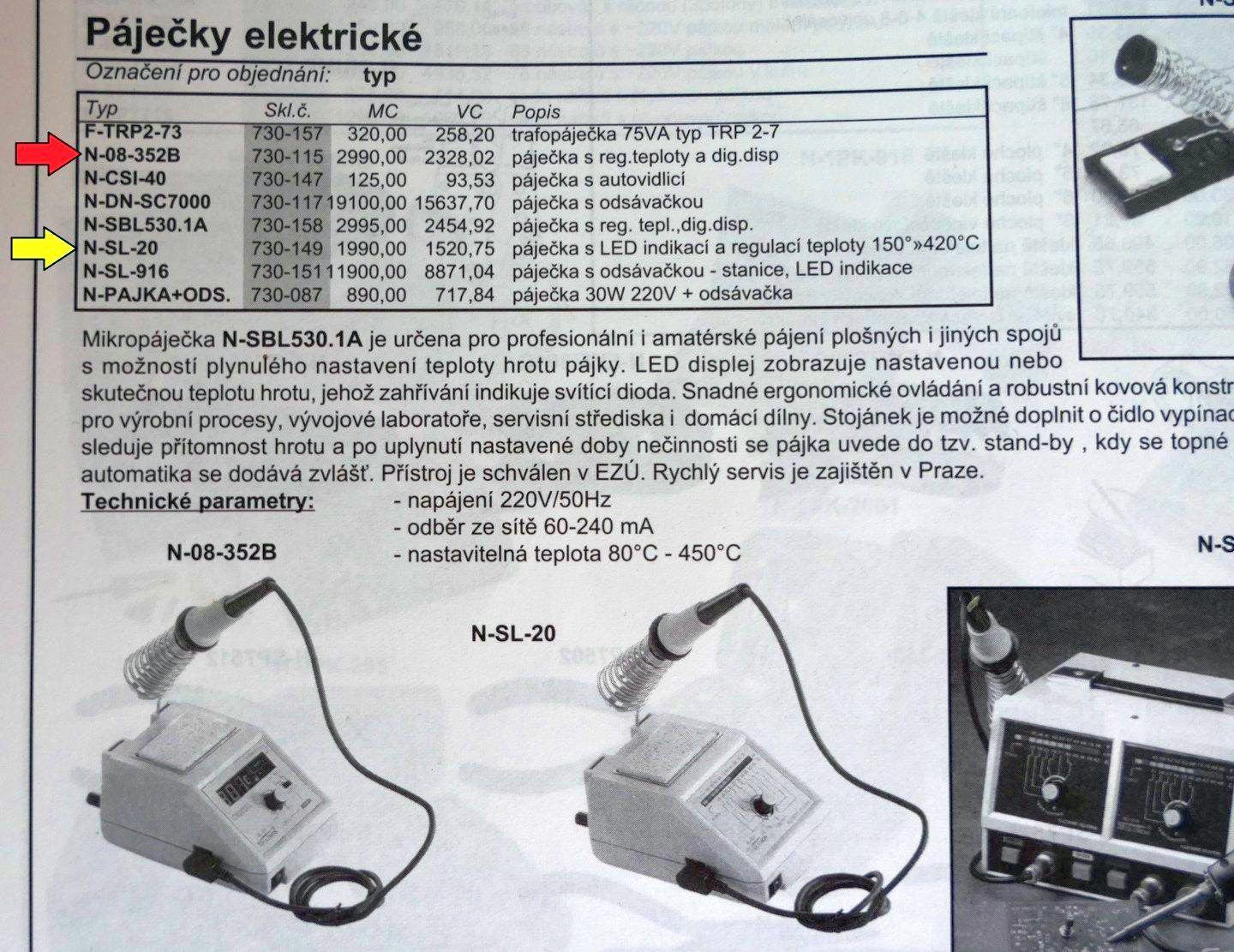

#15 Příspěvek od Hydrawerk »
DukeNuke píše: PRC to asi nebude, píšou, že je to vyrobeno v německu,
Jedná se o nějaký asijský výrobek, který je na českém trhu snad od poloviny 90. let. Občas se vyskytoval v inzerci amatérského rádia. Našel jsem ho v katalogu GME z roku 1997. Za 1499 Kč jako proč ne. Lepší, než ty d3b1lní pájecí stanice z Lidlu. Na nenáročné hobby použití to může stačit.
Vyrábět to snad začal Solomon alias SORNY ROONG INDUSTRIAL.
https://www.pro-soldering.com/soldering-station.html
Dnes to vyrábí i Zhongdi jako ZD-929C.
http://www.china-zhongdi.com/product/38.html
Na trhu je to skoro 30 let. Ručka je zbytečně mohutná.
