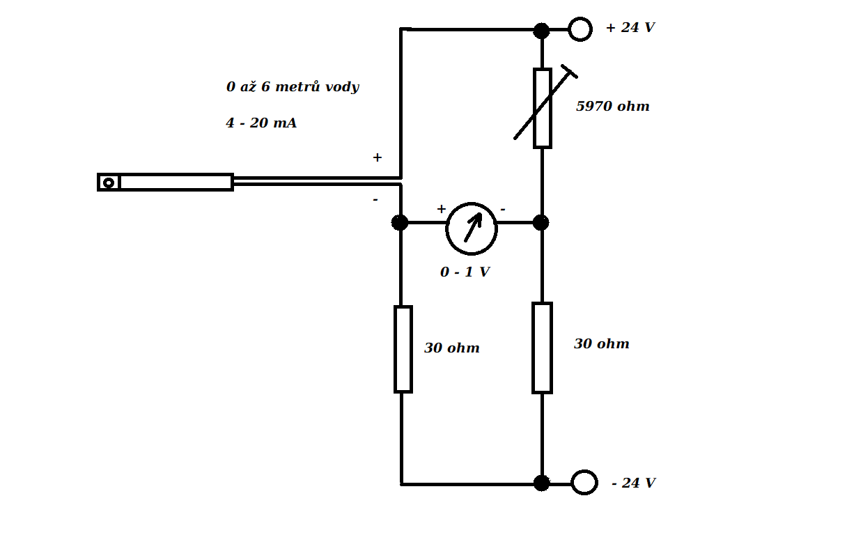

#15 Příspěvek od Kremik »
Co třeba takto?
