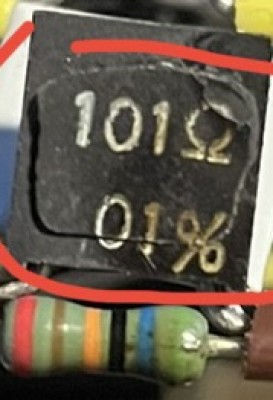

Dobrý den,
Prosím o radu. Neví někdo kde bych mohl sehnat tento odpor(viz. příloha), abych si mohl opravit odporovou dekádu

patrikvarga píše:https://www.tme.eu/sk/details/mp0.6w-100r/tht-resistors/royal-ohm/mf006bb1000a10/
Není to náhodou 101 ohmů 0,01%?

Asi jen vybrat na přesném měřáku z více ks 100∩ odporů. nebo navinout z vhodného odporového drátu.
Nejsou náhodou oba odpory, co vidím, spojeny paralelně?

Je to odpor 101 Ohmů. A kromě přesné hodnoty je teplotně stabilní. Takže náhrada by měla mít podobné vlastnosti. Ale dá se taky složit ze stabilního typu 100R a běžného typu 1R0 vybraného na přesný součet 101,00R. Ovšem tak přesný měřák není běžný, takže prostě stačí 1 Ohm v lepší toleranci.

Dost zvláštní hodnota do dekády. Možná je paralelně s tím druhým odporem a tvoří dohromady přesně 100Ω.

Ano je paralelně s tím odporem a mají mít dohromady 100 ohmu

Možná je každý kus ve výrobě individuálně nastavován. Dokáže někdo zjistit hodnotu odporu s proužky?

PavelFF píše:Možná je každý kus ve výrobě individuálně nastavován. Dokáže někdo zjistit hodnotu odporu s proužky?
Třebas jen spočítat :D

S pětiproužkovými odpory nemám zkušenost. Nikdy jsem to nepotřeboval. Raději jsem je vždycky změřil. Dosadil jsem to do nějaké kalkulačky a vyšel mi nesmysl.

Já vidím šest pruhů, poslední zelený

Online kalkulačka odporů podle barevných pruhů včetně verze se šesti pruhy je na Farnelu. Výsledný odpor přesně 100 ohmů, který zmínil tazatel dává paralelní zapojení odporu 101 a 10100 ohmů. Případně 101 a 10000 ohmů dává 99,99 ohmů. Nicméně ty barvy pruhů odporu na obrázku neodpovídají ani jedné ze zmíněných hodnot (10100 nebo 10000) ať už se to vezme z kterékoli strany.

Vy jste nikdy neviděli odpor 56k 1% Tk 50 ?

danhard píše:Vy jste nikdy neviděli odpor 56k 1% Tk 50 ?
Podle obrázku zprava doleva to není 56KΩ, ale 5.6MΩ.
zelená = 5
modrá = 6
černá = 0
žlutá = x10k tedy x10000
výsledek = 5600000Ω tedy 5.6MΩ
hnědá = tolerance 1%
červená = teplotní koeficient 50ppm
Pokud by se to vzalo zleva doprava.
červená = 2
hnědá = 1
žlutá = 4
černá = x1
výsledek = 214Ω
modrá = tolerance 0,25%
zelená = teplotní koeficient 20ppm
Nicméně pravděpodobná hodnota blízko 100Ω při paralelním zapojení odporů o nichž se zmínil Chmeli je 101Ω a 5.6MΩ v rámci předpokládaných hodnot odporů ve zmíněných tolerancích.
