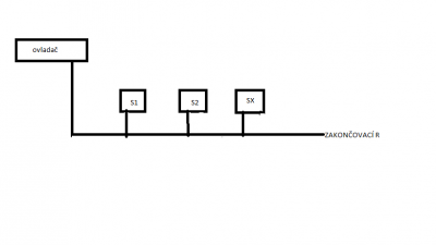

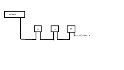

Zdravím, běžně zapojuju světla k ovladači podle obrázku 1 ze světla do dalšího světla. Chtěl bych se zeptat, zda to bude fungovat i podle obrázku 2.
Jo nekomentujte obrázky, je to narychlo v malování :lol:

Ano, je to RS485. Tie pahýle nech nie sú dlhé.

ano, ked som par rozobranych par dmx svetiel, tak vstup a vystup bol natvrdo prepojeny. Protokol funguje na principe adries, takze to bude fungovat aj tak, ako v druhom obrazku.

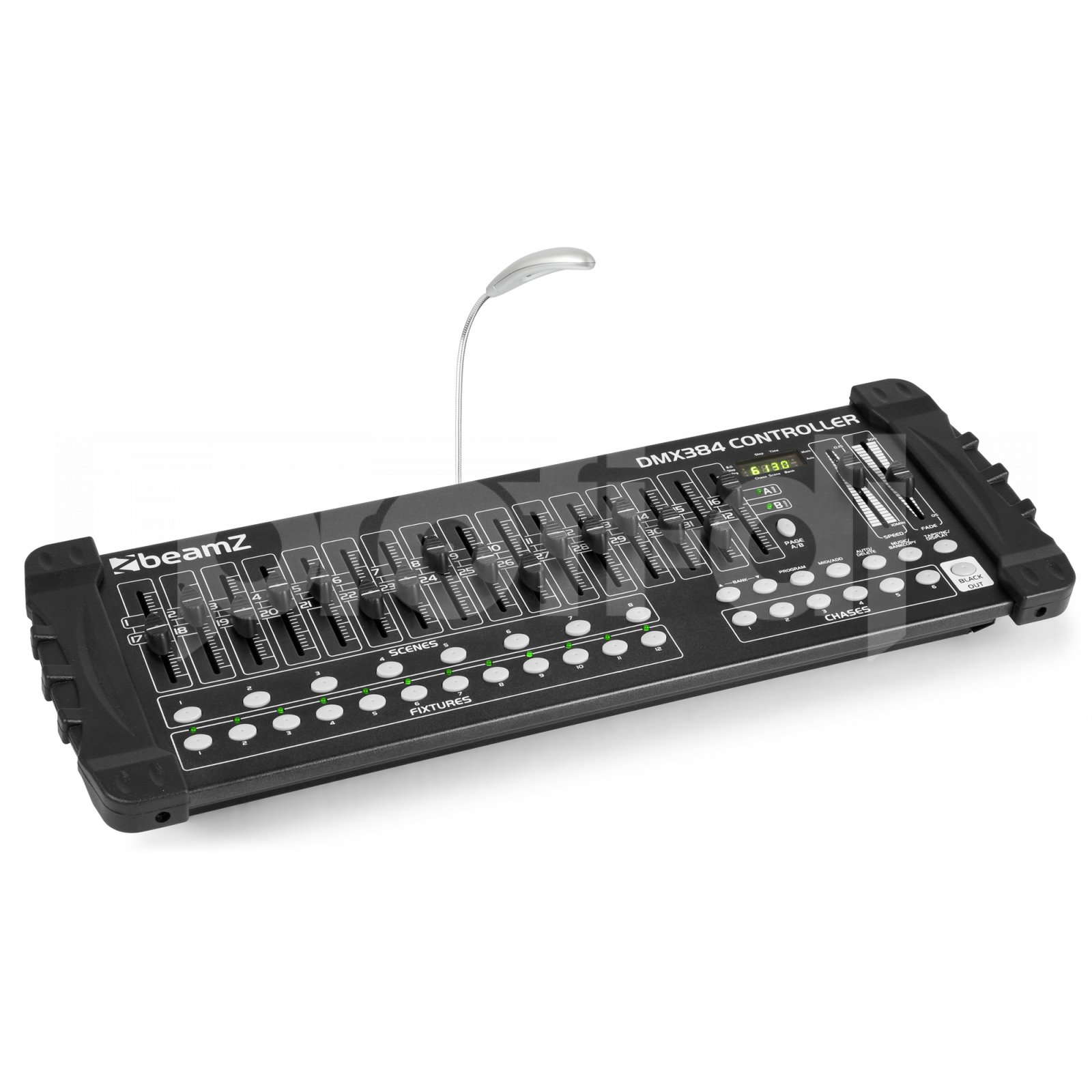

Mám tento ovladač ( co je na obrázku, akorát má jinej název) a protože nemám k němu český návod tak se učím pokus- omyl.
Pochopil jsem scény i ukládání do BANK. Když spustím auto na bance 1 přepínají se mi v nastaveným čase scény 1-8 tak jak jsou uloženy v bance 1. To tak jsem se naučil.
Otázka zní k čemu jsou tlačítka CHASE1 - CHASE8.

CHASE je program vytvořený ze zaseboujdoucích jednotlivých nebo několika SCENE.
