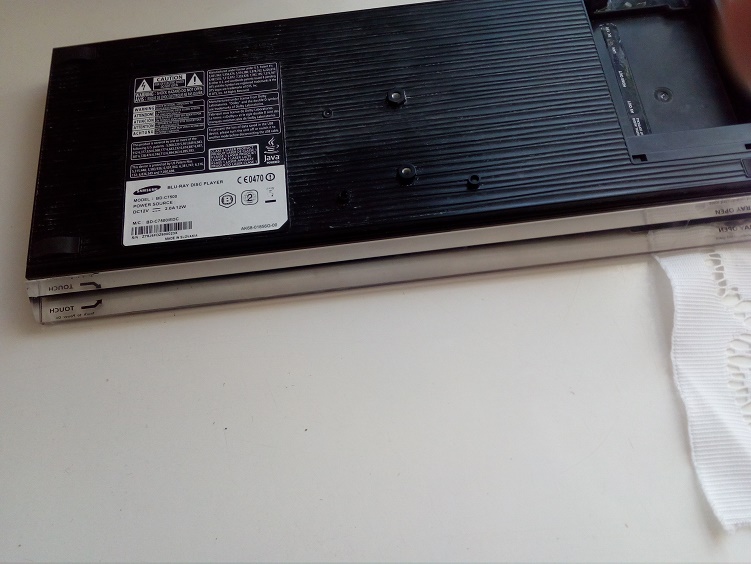

Neviem nato prist,mozno sa to vylupuje niekde,este potrebujem rozmery konektora adaptera.Co mam doma konectory ani jeden nepasuje.Bolo to vyhodene,nemate DO do toho neskor tiez ak to pojde,dik

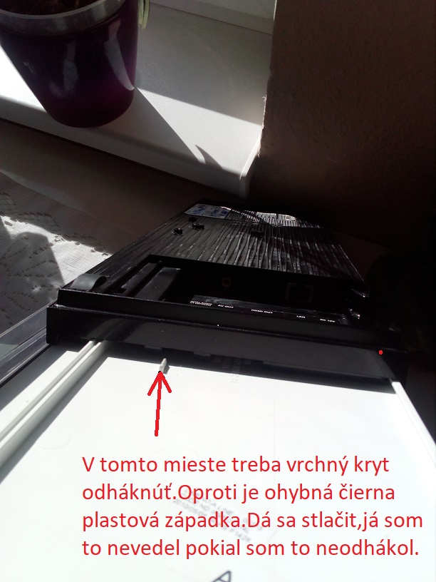

po odistení jedného zuba celý vrch odsunieš doboku, daj pozor, aby si si neodtrhol flex k displeju. Konektor je 4x1,7 mm, diaĺkový ovládač AK59-00104R, cenníková cena od Samsungu 36 Eur bez DPH

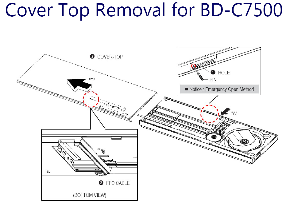

Ty sito uz rozoberal?Do tej prvej vrchnej diery ako je na obr PIN treba strcit rovno, alebo pod akym uhlom gulatinu?Aku dlhu?Skusil som tam strcit, ale nic som tam nenasiel.Nemozes k tomu ako nato viac dodat? dik.
Kusok sa mi podarilo odtiahnut uz,ale niedokonca.
Zatvoril som to spat,a nedari sa mi znovu najst to kolo potocit.

pisal som ze neviem aky je tam konektor adapter,ty si napisal aky ale nemam taky!Vyrabat provizorne kon.sami nechce.Mam ho zase otvoreny dopoly,aky je druhy krok na uplne vysunutie celneho panela.Z obr. how-no viem ako dalej,kde co treba urobit.Je to to FFC CABLE,ale co treba neviem,chcem sa napojit na konektor adapter plosak.Konektor nemam kde zohnat.
Takze som to otvoril,tu je navod.Ten nakres origos stoji za how-no!
