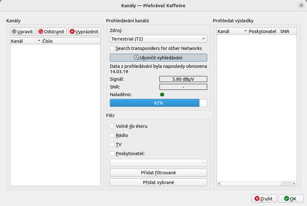

Mám počítač Dell Optiplex 7010 na kterém jsem měl nainstalován Ubuntu 20.04. K příjmu DVBT T2 používám USB tuner Evolveo Sigma T2 a program Kaffeine, příjem i vyhledávání stanic mi fungovalo. Po aktualizaci na Ubuntu 22.04 přestal fungovat příjem TV a v programu Kaffeine nefunguje vyhledávání stanic. Jsem amatér, pouhý uživatel a nevím, co s tím. Můžete někdo poradit? Pokud budete posílat návod, prosím krok za krokem, v terminálu nejsem "honěný". Děkuji za každou radu.

Přes dmesg zkontroluj, jestli nejsou při zavedení nějaké errory. Stačí tuner odpojit/zapojit a nechat vypsat.
V adresáři /lib/firmware musí být patřičné soubory, což většinou stačí k funkčnosti. Tenhle tuner je asi kopie MyGica T230, takže by tam měly být soubory dvb-demod-si2168-b40-01.fw + dvb-tuner-si2158-a20-01.fw + možná další.
Taky v Kaffeine musí být tuner viditelný (asi /dev/dvb/adapter0 apod.).

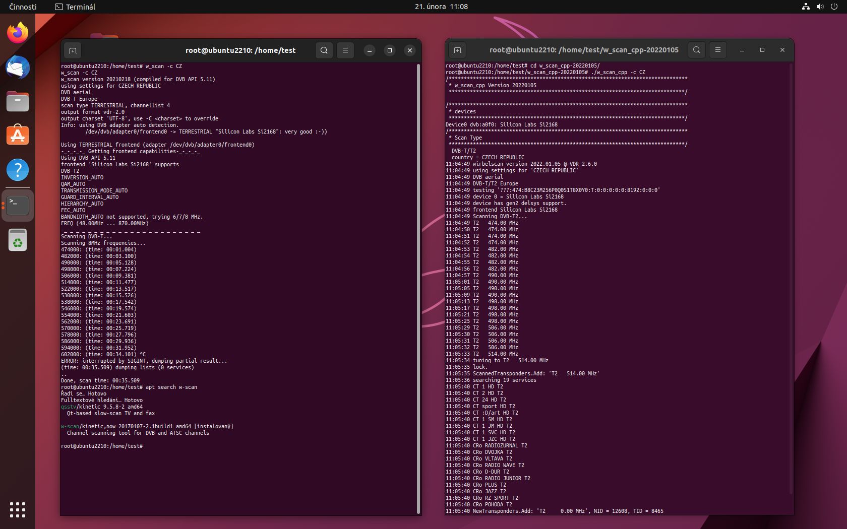

Vím, že ještě existoval w_scan použitelný v terminálu, ale pamatuji si, že nejde použít jakýkoliv, starší umí jen DVB-T ne DVB-T2. Tím se dá také ověřit, jestli tuner ladí a chytá multiplexy např. https://youtu.be/mhFuRfqkEo0?t=654
Navíc se s w_scan dají exportovat soubory, které jdou následně použít ve VLC apod.
P.S. Vzpomněl jsem si, tenhle w_scan_cpp https://www.gen2vdr.de/wirbel/w_scan_cpp/index2.html umí DVB-T2, ale musí se zkompilovat ze zdrojáků, včetně instalace všeho, co je tam popsané a během kompilace si ještě něco dotahuje (third-party-tools), takže je potřeba připojení do NETu.

V Ubuntu 22.10 je v repozitáři w_scan z roku 2017 a jak jsem psal, tak DVB-T2 skenovat neumí viz. levé okno, až w_scan_cpp ho umí viz. pravé okno. Jenže w_scan_cpp se musí zkompilovat za pomoci ostatních balíků a souborů třetích stran viz. předchozí odkaz.

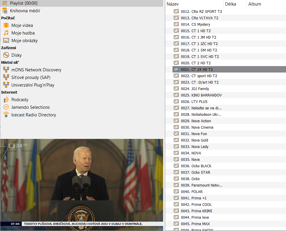

Tak jsem dorazil dříve a zjistil, že mě Kaffeine taky blbne a vůbec nic nenaladí, takže jsem naskenoval multiplexy s w_scan_cpp a jdou přehrát přes VLC.
https://uloz.to/file/jEjqmLdhRR8K/w-sca ... 21-tar-bz2
Stačí rozbalit archív, vnořit se do složky w_scan_cpp-20230121 a spustit
Kód: Vybrat vše
./w_scan_cpp -ft -c CZ -L > kanaly.xspf
kdy prvně proběhne skenování DVB-T2, potom DVB-T a nakonec se vše uloží do souboru kanaly.xspf,
potom stačí spustit
Kód: Vybrat vše
vlc kanaly.xspf
nebo ten soubor ve VLC naimportovat, nebo si kanaly.xspf uložit na plochu a spouštět to přes něj.

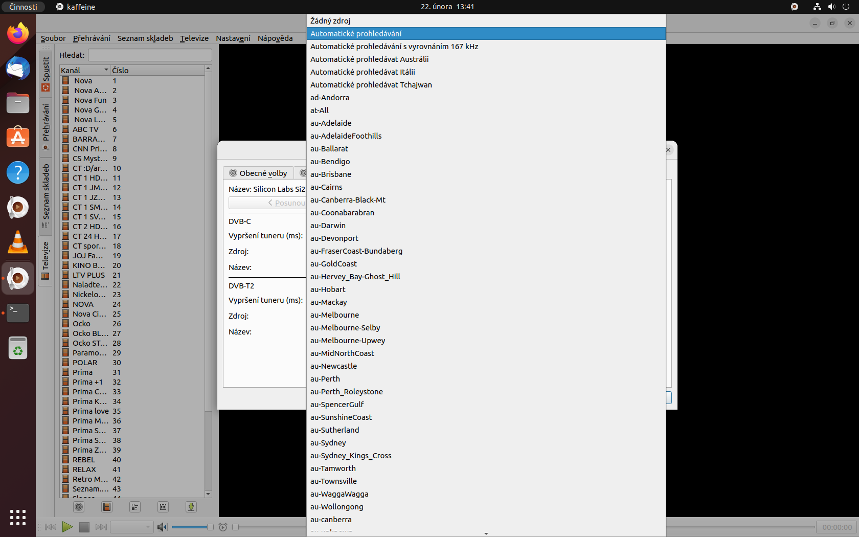

Ještě to doplním, protože mi to nedalo. Pokud ve zdroji pro DVB-T vyberu cz-All, tak Kaffeine nenaladí nic, když vyberu Automatické prohledávání, tak najde vše. Až kolem 70% začne ladit frekvence od 21 kanálu výš.
