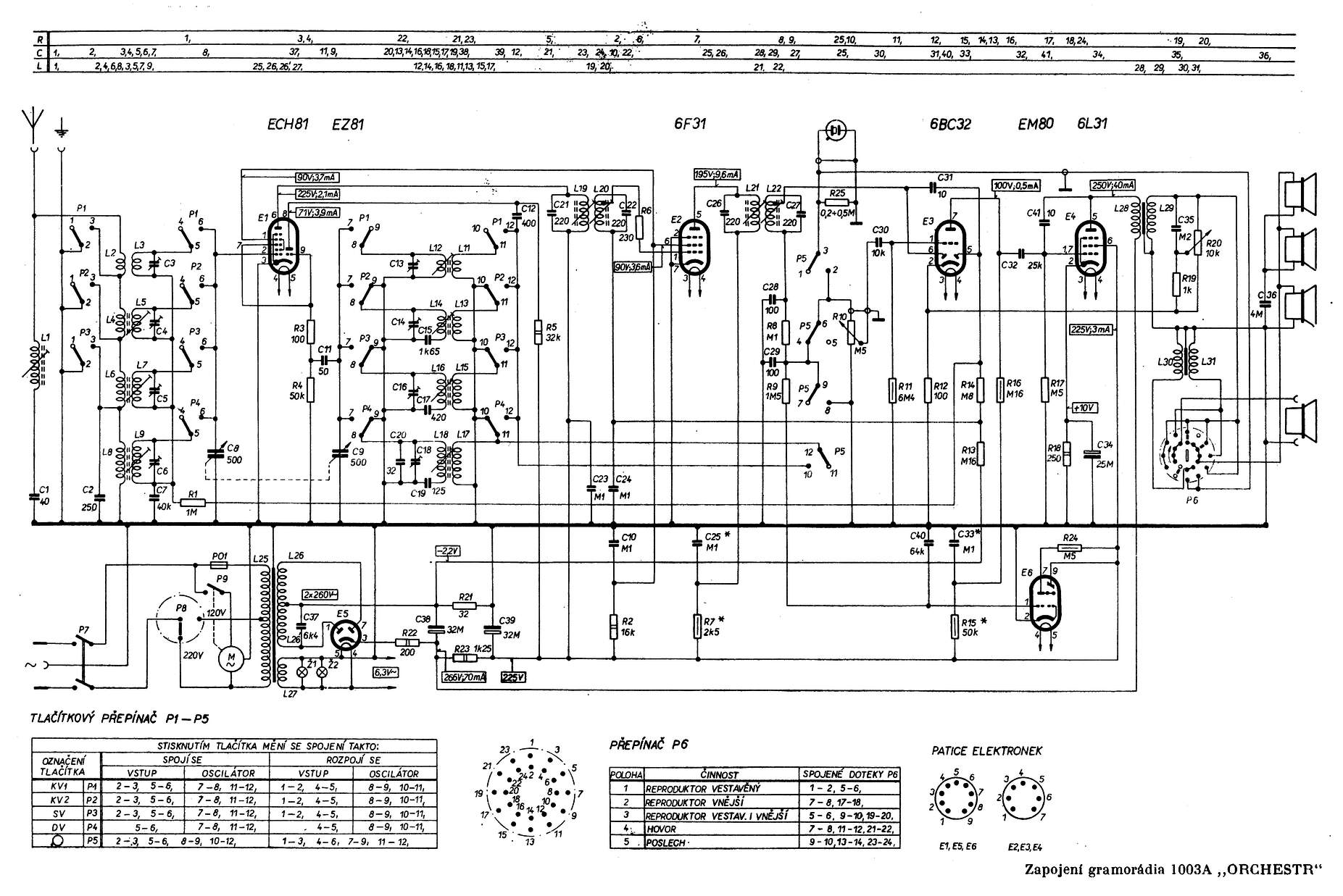

Mám tady dvě staré gramorádia TESLA Orchestr.
Začal jsem prvním kusem, druhý se zdá být relativně funkční ...
Všechny černé svitkové kondenzátory a černý elektrolyt 25uF byly po smrti ...
Šroubové kondenzátory 32uF ve zdroji mají svoji kapacitu, ale v reproduktorech je slyšet silný brum 50Hz ...
Ke druhému stupni, respektive k druhému elytu 32uF jsem paralelně připojil nový kondenzátor 47uF, ale žádná změna...
Elektronka 6L31 už neměla žýdný getter, koupil jsem novou a vymněnil ...

hlavně se zaměř na změření svodů exponovaných kondíků.
ten brum v reproduktoru může způsobovat i velký svodový proud kondíků, teda některého z těch co jsi jmenoval . . .
to, že jsi tam přidával elyt a nic se nezměnilo, to jen potvrzuje.

No, já nevím, ale podíval bych se na napětí. Ty nahrazené kondíky byly skutečně vadné? Není někde na kostře studeňák?
Přes kondík s krátkými vývody zkratovat G1 koncové lampy. Změní se brum?

nejdůležitější je C32,
ten když má svod dokáže zničit i úplně novou koncovku !

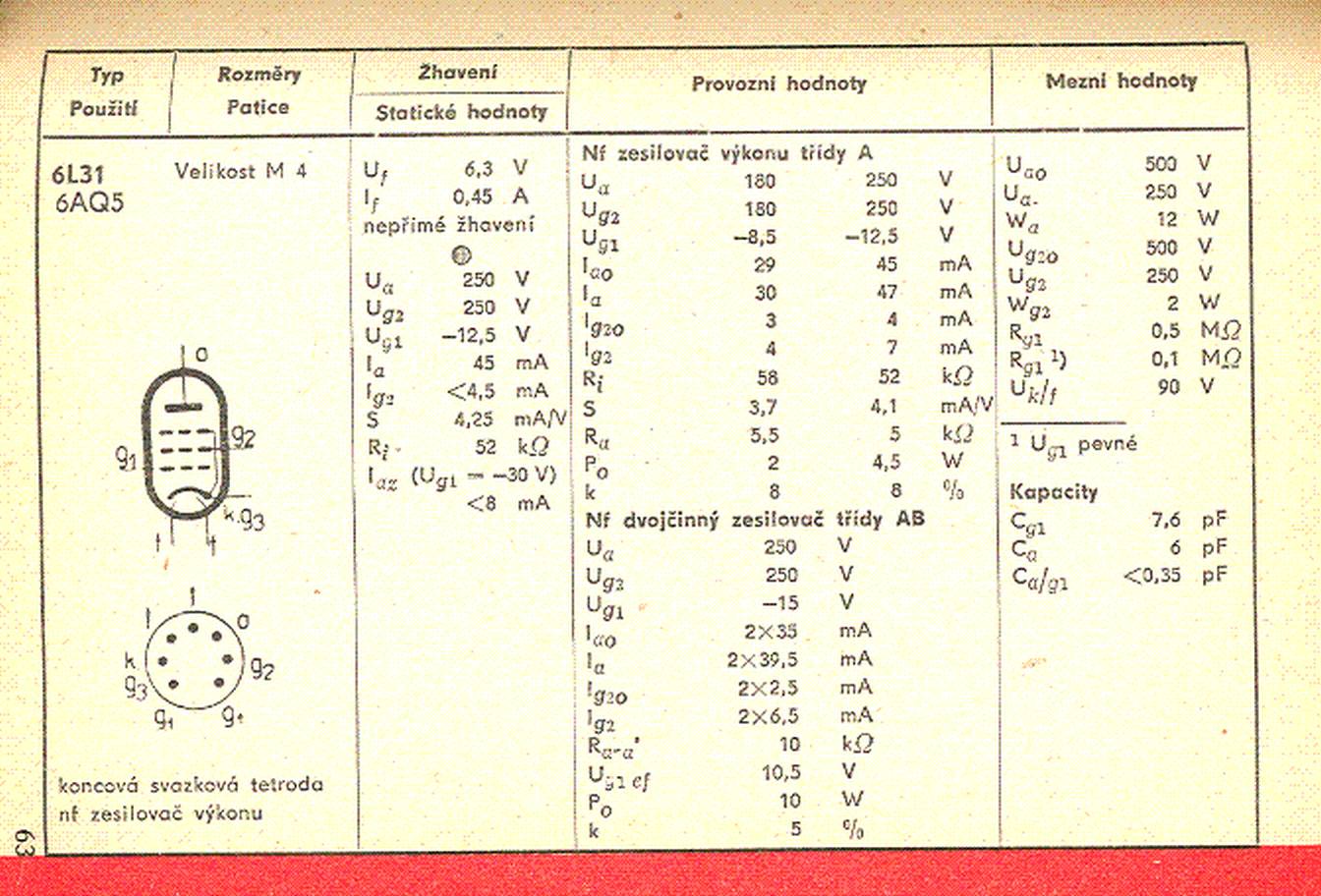

Kapacitu tolik neřeš. Je potřeba měřit svod. Na g1 musíš mít 0V. Zároveň zkontroluj, jestli máš na katodě 10V podle schématu, tím zjistíš, že ti neujel proud elektronkou.

Na g1 je 0V, na katodě 6L31 je 11V, C34 25uF jsem měnil jako první, rezistor 250R je v pořádku, už tedy zbývá jen C32, ty kondy 32uF ve zdroji můžou mít svod, ale proč to s tou čínskou lampou 6BC32 nebrumí téměř vůbec ? Navíc mám pocit, že v tom Orchestru od prarodičů to je jediná měněná lampa ...

Zapni to bez 6BC32, musí to být zticha. Pak ji tam vrať a zkratuj její mřížku na zem, opět to musí být zticha. Brum nebo šum je u těchto lamp dost rozšířený, nejsou moc spolehlivé.

ten první elyt není přímo na chassis, ale má pod sebou izolační podložku a "velké pájecí očko" . . . a to může být zoxidované . . .
rozebrat, očistit . . . zkontrolovat odpor R21

Udělal jsem vše podle instrukcí, přebrousil očko jemný smirkem, očistil isoprophylem, smontoval zpátky, R21 je v pořádku, pro klid duše jsem C32 vyměnil za TC209 ...
Ten demontovaný a očištěný "první" elyt 32uF na Multi testeru ukázal 36uF a 1.2Ohm ESR ...
Vodiče s opadanou izolací jsem nahradil novými ...
