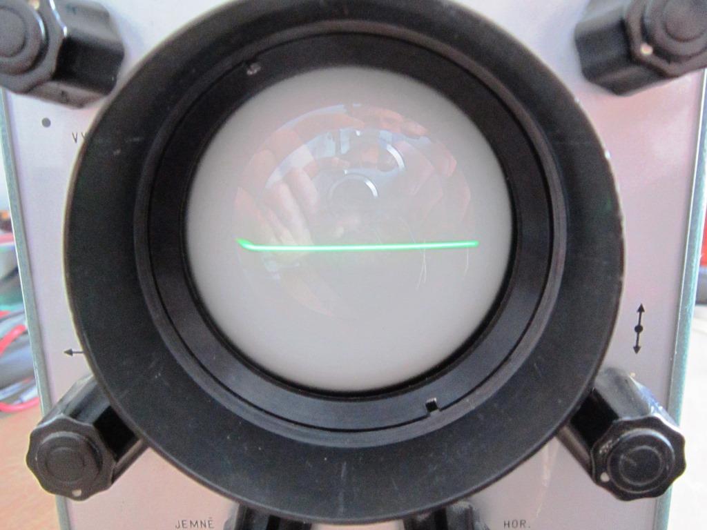

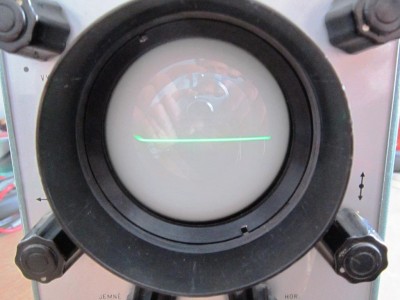

Zdravím Vás! Prosím o pomoc s opravou tohohle jednoduchého přístroje.
Má to tři vady:
1. Začátek linky je zakřivený směrem vzhůru.
2. S regulováním ostrosti se zároveň reguluje jas

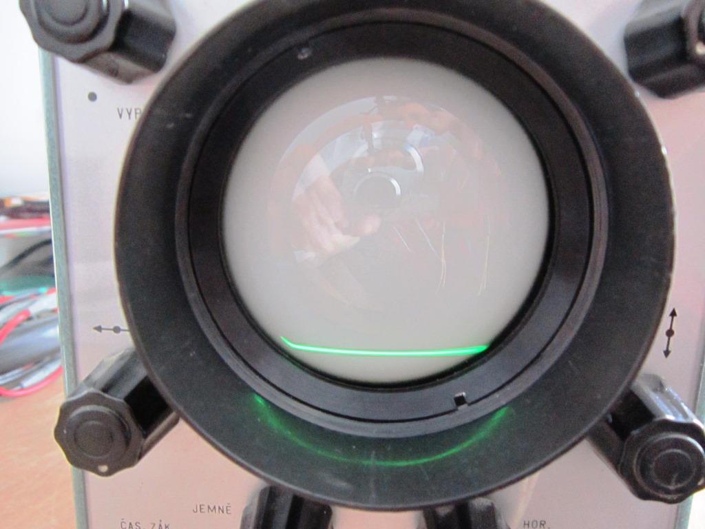

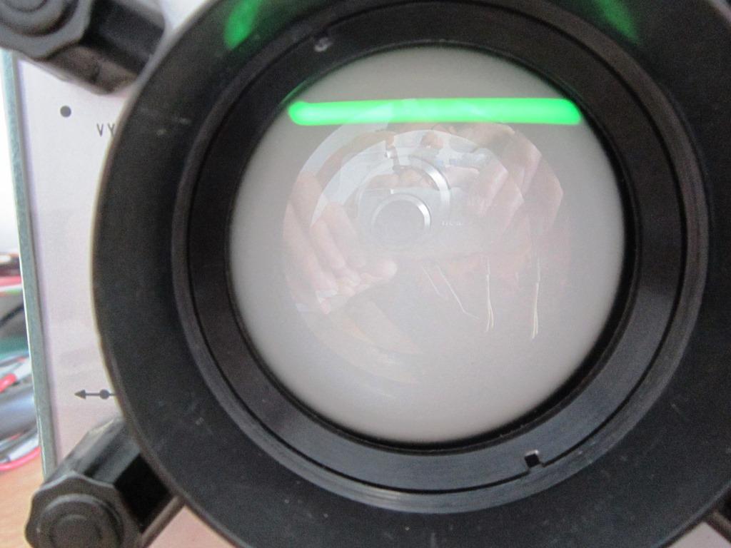

3. Paprsek je ve středu obrazovky zaostřený ale při posunu směrem nahoru se hodně rozostřuje. Při posunu paprsku směrem nahoru ani dolů se napětí na ostatních vývodech na patici 7QR20 nemění.
Možná se s tím někdo z Vás už setkal a nebo někdo bude vědět na co se zaměřit. Svitkové kondenzátory a elektrolyty jsem vyměnil za nové, taktéž některé odpory které jsem našel doma. Zbytek budu objednávat. Dám sem obrázek toho paprsku a také to rozostření.

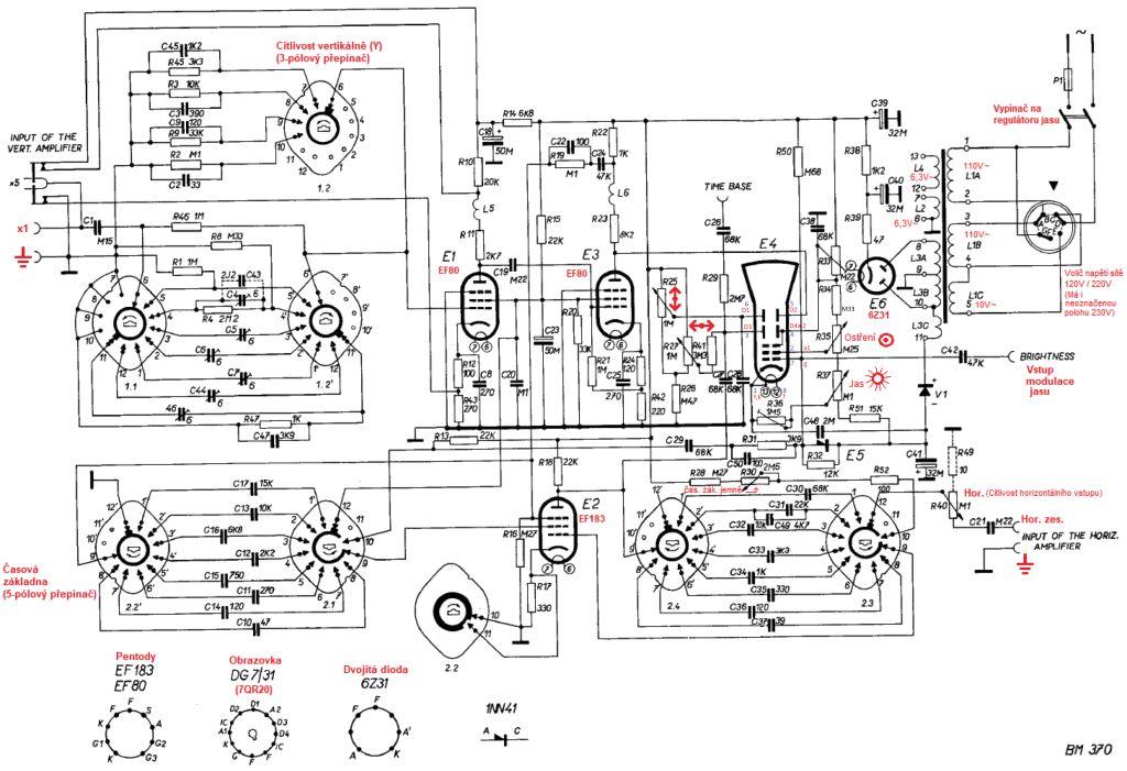

Ještě přikládám schéma.

Z hovna bič neupletieš. To zapojenie lepšie nebude. Možno by sa dala predĺžiť doba zhášania spetného behu lúča ale podstatný prínos v tom nevidím. Ostrenie závislé na polohe V/H ak tie kondenzátory v bežcoch nemajú zvody je daň za jednoduché zapojenie a zlepší sa to len nastavovaním pred koncovým stupňom. To Ti ale zhorší iné parametre. Vyhol by som sa aj prerábkam a výmene fungujúcich súčiastok, zničí to historickú hodnotu oscilografu, inú už dnes nemá.
