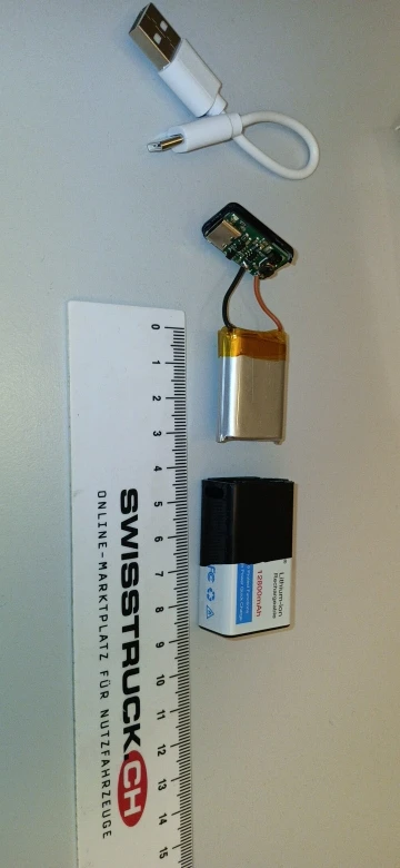

Skutečnost - lion článeček, napětí tedy 8,4V, někde naměřeno 300mAh, někdo 480mAh.
Obrázek
Chybovost čínská, takže vysoká

kejki píše:lion článeček, napětí tedy 8,4V, někde naměřeno 300mAh, někdo 480mAh
Li-ion i Li-pol články mají při plném nabití napětí 4,2V. Pokud to má napětí 8,4V tak by to měly být dva články spojené do série v packu 2S, ale podle té fotky to tak nevypadá. Vypadá to spíš jen na jeden článek.
Opravdu má ten článek na fotce 8,4V a nebo má v reálu jen těch 4,2 a v té elektronice je step-up měnič na 9V?
Jinak z hlediska velikosti by to odpovídalo na článek okolo 300 až 500mAh. Hodnota 12800mAh tj. 12,8Ah, kterou uvádějí na Aliexporessu na obalu těch 9V baterek je samozřejmě vzhledem k velikosti nereálná.

Co jsem kdy viděl, měly všechny nabíjecí devítky 8,4V. Uvnitř 2x LiIon nebo Lipol do série. Takže pozor, některé přístroje je vyhodnotí jako vybité. Je to stejné jako tužkové alkaliky vs NiMh.

Lepsie maju dva clanky, horsie maju jeden + menic. Ten menic rusi a zbytocne zerie. Drzi to sice 9V, ale pred vybitim nie je ziadne varovanie.

Mám doma pár 9V dobíjecích NiMH baterek Tesla a ty mají jmenovité napětí 8,4V a kapacitu jen 250mAh.
U li-ion dobíjecích baterií ve formátu 9V se dvěma články tj. 2S uvnitř a bez měniče je uváděno jmenovité napětí baterie 7,4V a nikoli 8,4V, protože se neuvádí napětí článku při plném napětí, ale při jmenovitém napětí a jmenovité napětí jednoho li-ion článku je 3,7V. Takže při 2S v sérii je to 2 x 3,7 =7,4V.
Viz třeba Conrad energy 6LR61 9V Li-Ion akumulátor 500 mAh 7.4 V.
Pokud je v elektronice té 9V baterky z fotky step-up měnič tak by to vysvětlovalo, že je tam jen jeden článek li-ion.

Mam niekolko takychto baterii zn. OKcell. Starsi typ ma 4 indikacne LED a dva clanky bez menica. Novsi typ je horsi (ako to uz byva) - ma len 3 LED a jeden clanok s menicom. Rusi to napr. pipak v multimetri - vydava rusive zvuky.

Step-up měnič se postará o to, že baterie bude mít na výstupu do poslední chvíle napětí blízké 9V a pokud napětí li-ion článku klesne pod vypínací úroveň tak dojde k náhlému přerušení obvodu. Obvod se poté obnoví až po připojení nabíjení přes USB port.
Pokud je tam jen jeden článek tak má ta 9V baterie mnohem menší kapacitu než ten samotný článek, protože jeden li-ion článek s kapacitou například 500mAh by znamenal při výstupním napětí 9V a při účinnosti měniče řekněme cca 90% jen cca 185mAh.
