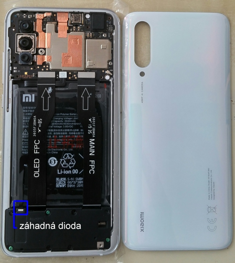

Zdravím, neporadil by prosím někdo? Spadl mi mobil na zem a prasklo v rohu sklo a od té doby tma, displej se nerozsvítí
Koupil jsem tedy nový originální displej za 1750 včetně rámečku a vše přeskládal. Vím byl drahý, ale mám v mobilu fotky co potřebuji dostat ven. Bohužel když podržím tlačítko pro zapnutí podržením, tak telefon zavibruje a hotovo, displej se vůbec nerozsvítí. Když podržím tlačítko pro zapnutí a současně volume down, tak mobil zavibruje a na zadní straně mobilu se rozsvítí na krátko modře dioda a nic. při odpojení baterky a zapojení zpět a zasunutí kabelu s napájením se ta sama dioda rožně zeleně. Ale stále tma, dokonce když byl na nabíječce, tak začal sám z ničeho nic hrát současně s vibrací jakoby budík, což jsem vypl tlačítkem pro zapnutí, ale displej se nerozsvítil.
Tak nevím, co ještě může být špatně.
Ta dioda je vzadu pod zadním krytem, tak odhaduji, že je to nějaká diagnostická dioda, co podle barvy ukazuje druh poruchy? K čemu slouží?
