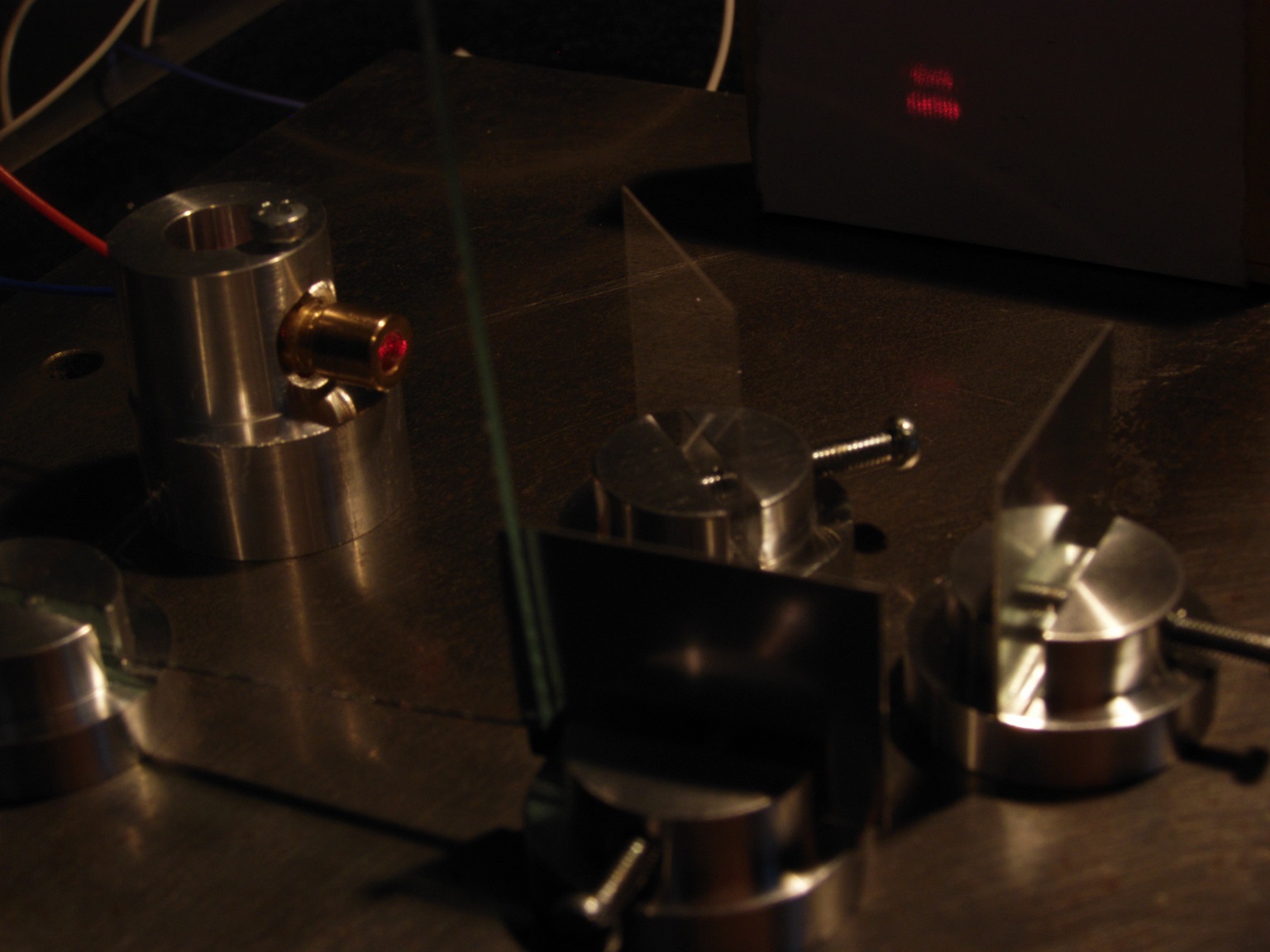

Než se rozepíšu o podrobnostech, dávám do fóra fotografii modelu mého inerferometru. Zdrojem světla je laser z Číny v přepočtu za 4 Kč. Dalším rovněž relativně drahým dílem je mikroskopické sklíčko.
Na projekční ploše je dolní referenční řada interferenčních proužků, v horní řadě se proužky posunují se změnou vzdálenosti mezi větší skleněnou tabulkou v popředí a odraznou plochou před (na fotce za) ní.
Nemáte někdo tip, jak posunování proužků snímat k vyhodnocení pohybu? Ten obrazec není nějak špičkový, ale snad by se z něj něco o tom pohybu vyčíst dalo.
Ideální by byla čočka s odpovídajícím reliéfem, která by proužky v různých polohách sestavy promítala na několik fotodiod. Ale nevím, jak takovou čočku získat. Uvažoval jsem i o na okraji spájené sestavě pozlacených drátků jako zrcadlo. Ale to je dost nouzová možnost.

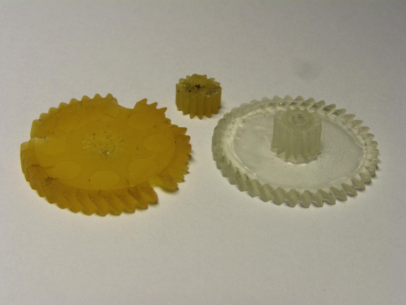

Přidávám pro ilustraci fotografii náhradního zubatého kolečka do magnetofonu Grundig CR100. Je odlité z Epoxy 1200 přes silikonovou formu, ale měl jsem tady jen dvousložkový zalévací silikon, k tomuto účelu ne moc vhodný, měkký a křehký. Forma vznikla postupným přiodléváním zbytků původního kolečka. Pro odlévání do silikonu jsem formu s epoxidem dvakrát ohřál v peci, aby nebyl viskózní, v exsikátoru jsem z něj vysál bublinky a zavzdušněním jsem jej natlačil do formy. Hladina je zabroušená do roviny. Myslím si, že s vhodnějším silikonem by mohla vzniknout použitelná čočka.

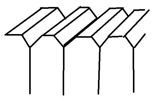

Další nápad, úplně nejsnáze realizovatelný - horké razidlo sestavené z planžet zatlačit do povrchu destičky z organického skla. Použít na pokusy v sestavě s konvexní čočkou a sadou fotodiod. Představu razidla jsem načrtnul v Malování. Byla by to jediná planžeta s obroušeným a zaleštěným okrajem, nařezaná na proužky a sestavená do sendviče.

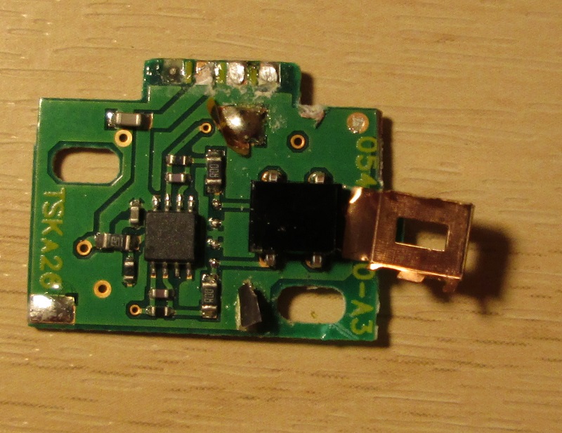

Ahoj. ono něco podobnýho funguje i u laserových dálkoměrů, nebo u reflexních optických závor. Laserový paprsek jde z optické jednotky zářiče a po odrazu jej optika usměrní na nějaký snímač - podle polohy paprsku na snímači se určuje vzdálenost. Když jsem rozebral pár nefunkčních optozávor "Sick", tak na přijímací straně byl nějaký podlouhlý snímač v měděným pouzdře. Optozávora uměla reagovat do přesně nastavené vzdálenosti.
