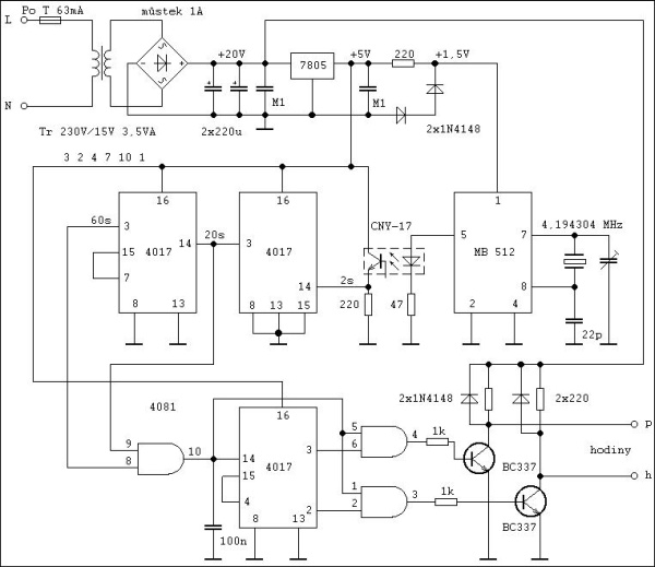

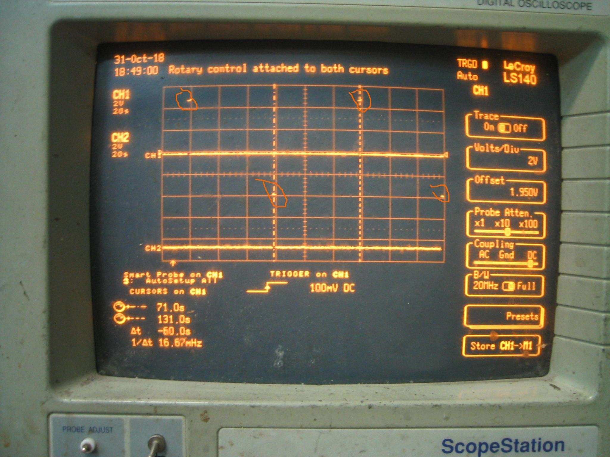

kajsmentke píše:Aky signal potrebuju na vstupe Pragotrony ? Staci kazdu minutu vymenit polatitu 24V ?
Nepoužívá se trvalé napětí 24V, ale jen krátké impulsy viz obrázek níže. U hodin bez vteřin se posílá impuls jednou za minutu. Délka impulsu okolo 1s. Polarita impulsů se postupně střídá tj. následující impuls je vždy obrácené polarity. Trvalé napětí se používá jen při seřizování polarity.
