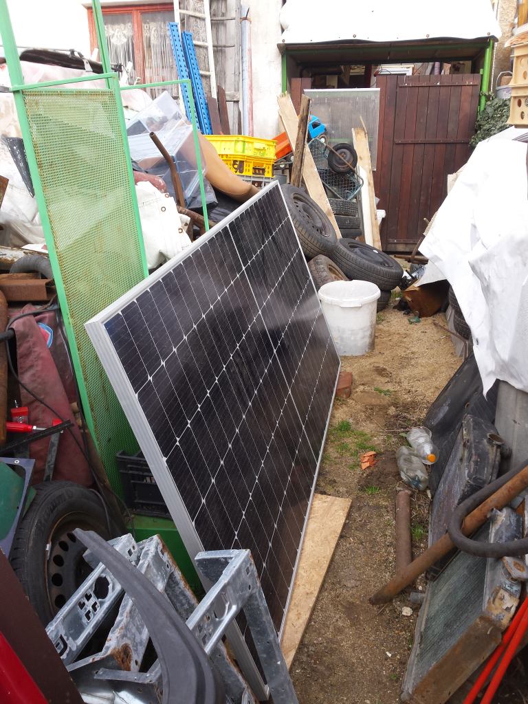

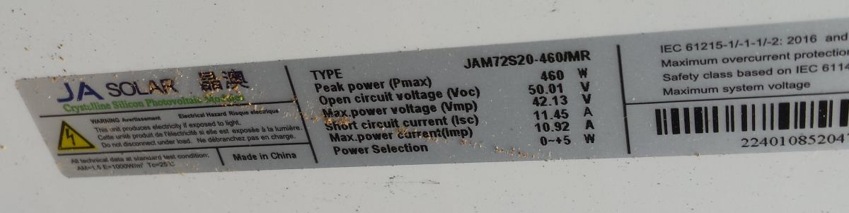

dostal se ke mě solární panel. Tak si říkám co s ním udělat, Jak ho vyzkoušet? naprázdno dává 48V. Jestli bude funkční tak si říkám že bych ho využil k tomu přitopit a trochu ventilovat ve sklepě. žárovky + ventilátor bez další elektroniky a bez dobíjení baterie. Nebo to není dobrý nápad?

No nevím, větráky jo, ale moc si asi nepřitopíš.

Půlkilowattovým panelem už nějakej ten wattík do sklepa nažene, ale bude muset použít měnič na 12V - a ten měnič kvůli teplu dát do toho sklepa, aby využil i jeho tepelnou ztrátu k ohřátí vnitřního prostoru.

Ano mělo by stačit udělat si vhodnou odporovou zátěž pro ohřev třeba dvě žárovky na 24V v sérii a k jedné z nich zapojit paralelně ventilátorek na 24V. Žádná elektronika k tomu nebude potřeba.
