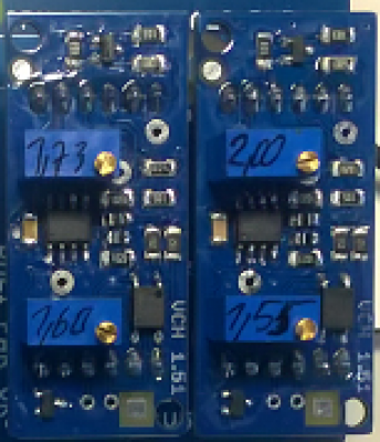

Bastl mě neuspokojuje. Mám už destičku s LM293 + TLV431 ve funkci okénkového komparátoru.
Tady bych potřeboval trochu víc profi řešení.

Bastl mám od JLCPCB, viz foto. Funguje to, ale potřebuji něco trochu víc profi.
