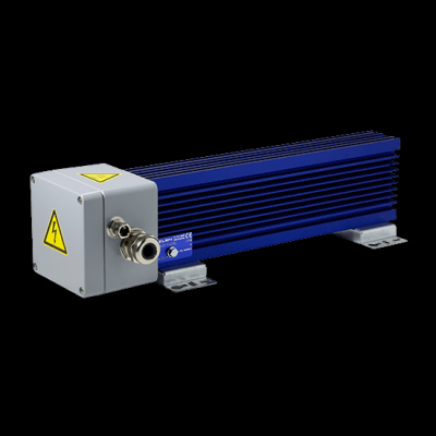

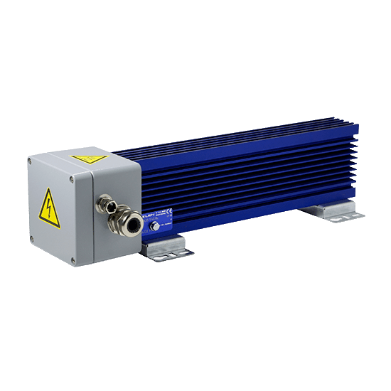

FECRAL = FeCrAl (slitina železa chromu a hliníku a stopové množství kobaltu) možná známější pod názvem KANTHAL. Používá se pro odporové dráty, pásy, tyče atd. Slitina je známá vysokou odolností vůči teplotám a má velký měrný elektrický odpor. Proto se často používá tam kde je potřeba přeměnit elektrickou energii na teplo.
Častým využitím odporových drátů z Kanthalu jsou například kuchyňské spotřebiče jako toustovače, žehličky, vysoušeče vlasů. V průmyslu se uplatňuje například v laboratorních a průmyslových pecích. Dělají se z toho například brzdové odpory viz přiložený obrázek zapouzdřených odporů v současném moderním provedení se ztrátovým výkonem do 2,5kW.
Teplotní součinitel pro Kanthal je cca 0,00006. Takže například při změně teploty z 20C na 1020C se odpor kanthalového drátu o délce 1m a průměru 2mm změní jen minimálně z 0,46 ohmů na 0,4876 ohmů.
