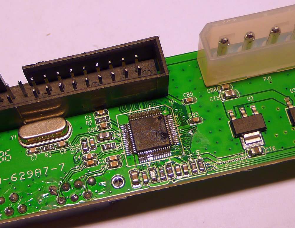

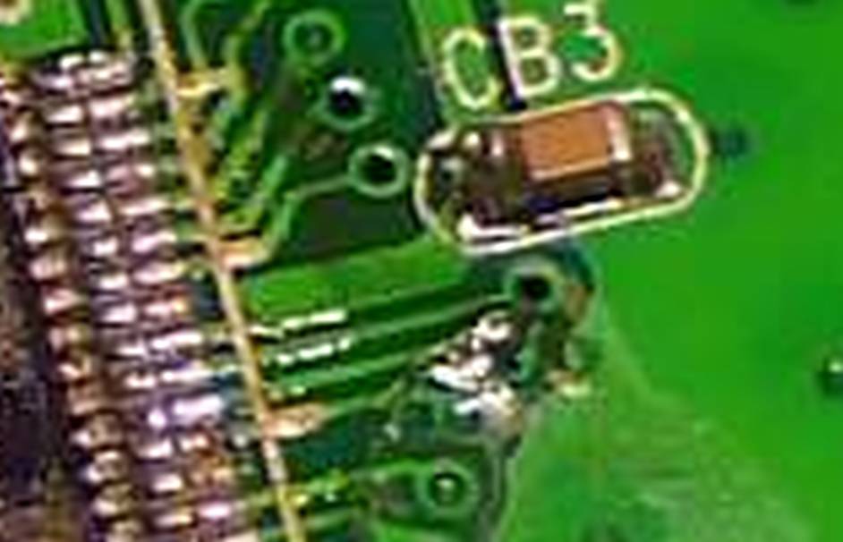

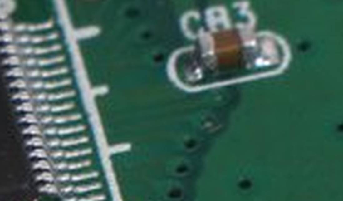

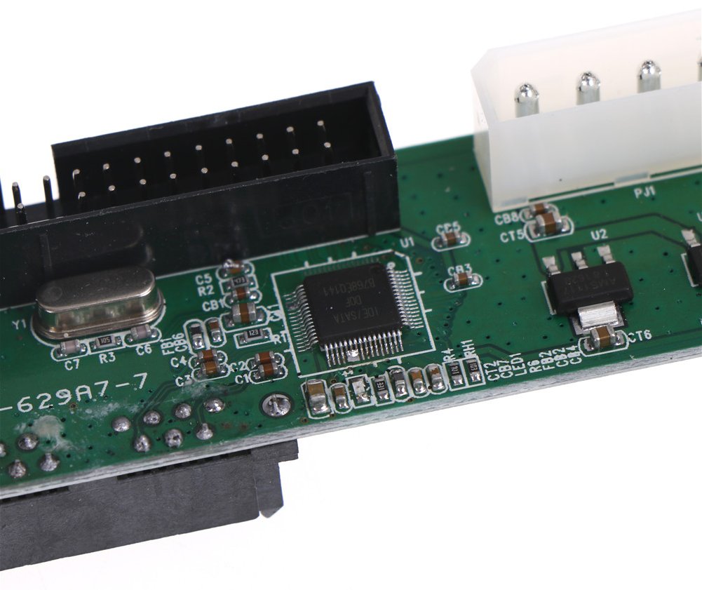

Nemám. Prišiel si na to, a ani o tom nevieš.rnbw píše:Nemas nahodou zamenene obrazky funkcny vs nefunkcny? Su tam 100R odpory namiesto tlmiviek.
Ten C5 som si všimol, ale je to fotka z internetu akože funkčného kusu. Lepšiu som v tejto veľkosti nenašiel. Hlavné je že je tam vidieť FB1 a FB2.
Obrázky sú mizerné preto, lebo obrázok funkčného je z internetu, tam sa s tým nedá nič robiť. Ten druhý som mu prispôsobil aby sedel veľkosťou.

PotPalo píše:Možno niekto zamenil kotúče so súčiastkami vo výrobe, lebo podľa recenzií je týchto nefunkčných kusov obrovské množstvo.
Mne sa tiez stalo, ze mi namiesto klasickych odporov poslali z ali cievky.
Proste cinan vidi hodnotu, tak to pouzije a neriesi, ci je to odpor, cievka, alebo kondenzator.

FB skutečně není fakebůk, ale "Ferrite Bead" = doslovně přeloženo feritový korálek, prostě to, čemu se u nís říká "feritová perlička" = jednodírkový feritový jadýrko určený k navlečení na vodič a zvyšující tak jeho průchozí sériovou indukčnost.PotPalo píše:... Namiesto FB1 a FB2 dali 100R rezistory, s ktorými to nefunguje. FB nieje fasbúk, ale ak sa nemýlim je to ferite bead, teda niečo ako feritová cievka, cievka s feritovým jadrom, alebo tak. Skrátka cievka....

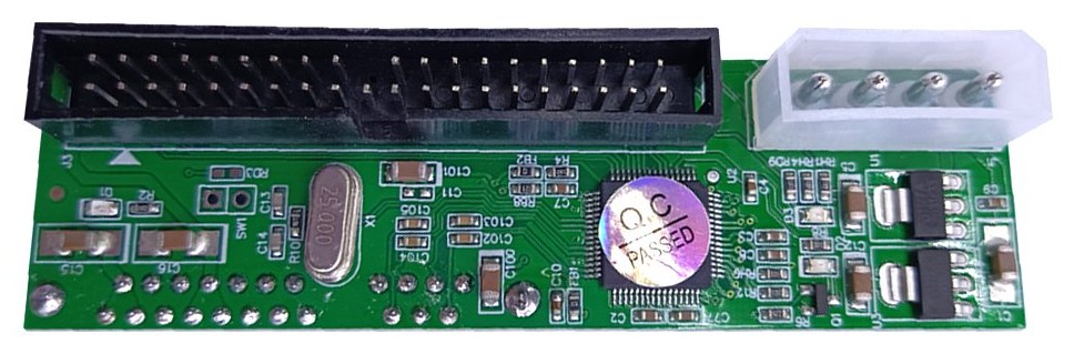

Medzitým som kúpil ešte iný model s iným čipom. Ten mal namiesto FB1 a 2 osadené 0R odpory. Funguje, ale tiež treba znížiť UDMA režim, inak prečíta nesprávne údaje. Nemá UDMA na IDE náhodou nejaké CRC, teda kontrolu dát? Že by to nepoužili?
Tak neviem. Som z toho sklamaný. Zatiaľ to funguje iba pri rýchlosti komunikácie nižšej akú má klasický IDE harddisk, a navyše pokiaľ to nemá kontrolu chýb komunikácie a dáta môžu prejsť poškodené, tak sa tomu nedá veriť.

Ten druhý modul je osadený s JM20330, foto v prílohe. Hlavne že na ali píšu v popise "Support ATA 100/133". Ono to zvládne tak ATA 33 (UDMA 2), a aj to ešte bez kontroly dát, takže riziko ich poškodenia tam stále je. Hlavne že sa to hlási ako UDMA6...
