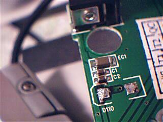

PROSÍM O POMOC S IDENTIFIKACÍ SOUČÁSTKY SMD . V PŘÍLOZE JE OBRÁZEK.
SOUČÁSTKA SE NACHÁZÍ NA VSTUPU NAPÁJECÍHO KONEKTORU A NA PLOŠŇÁKU JE OZNAČENA D110. PŘEDPOKLÁDÁM ŽE JE TO DIODA. PODLE ZNAČENÍ SI VŠAK NEVÍM RADY, CO TO JE PŘESNĚ ZA TYP A KTEROU NÁHRADU DÁT ZA NÍ. OZNAČENÍ JE CCD LE

Pokud je k napájecím vývodům paralelně, tak ji vytáhni a podívej se, jestli to zařízení, ve kterým bydlela ožilo.

NEJDŘÍVE DĚLALA SKRAT V NAPÁJENÍ A PO VYNDÁNÍ TAM NENI SKRAT. BYLA TAM PARALELNĚ. JINAK TO JE NAPÁJENÍ PŘENOSNÉHO DVD.

Patrně tam byla dioda (nebo zenera)l na ochranu proti přepólování a někdo zdroj opravdu přepóloval. Dioda zapracovala a zachránila vnitřnosti.
Diodu je třeba s poctami pohřbít a nasadit tam novou kamikadze (katodu na plus).

Ochranna dioda.

JO TAK PO PŘIPOJENÍ NAPÁJENÍ SE DVD OŽIVILO. AKORÁT JSEM NA ROZPACÍCH, KTERÝ TIP DIODY TAM NAPÁCHÁM. JESTLI , Si , Ge , nebo JINOU KTEROU NAJDU. neměl by někdo z vás tip ? díky
nebo jiný zabezpečovací prvek ... jak se jmenuje to, co udělá skrat, při překročení napětí . Už jsem se s tím setkal

No, jestli seženeš germánium v SMD... :D
Hoď tam obyč křemík, ale BACHA NA POLARITU!!!

Byl to zřejmě transil, a schytal to když přišla z napáječe nějaká napětová špice.

Ak nezonezies SMD, kludne tam daj aj "drotovu" diodu. Na funkciu to nebude mat ziadny vplyv.

Já souhlasím s tím transilem, je vhodnější než zenerka a chrání i proti přepěťovým špičkám, nejenom proti přepólování.
