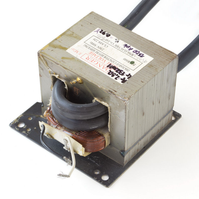

Všechno je jinak. Protože jsem sehnal MOT 900W, kterej má větší okýnko pro vinutí, tak jsem to namotal domělou CYA 25. Vešly se 3 závity. Jenže nakonec, když jsem chtěl na vývody nalisovat oka 25/10 tak na kabel nešly ani náhodou. Tak jsem zkusil oka 35/10 a ty šly akorát. Takže mám 3 závity 35-kou. Na kabelu jsem nechal původní izolaci. Ta 35-ka je v okýnku MOTa úplně knop.
Mikrovlna 1400W? No to je naprosto nesehnatelná věc. Já mám doma starou Whirpůlku 1200W s bouchlým magnetronem a je v ní MOT na stejnejch plechách, jako MOT 900W co mám v bodovce, jen jich je o 18 mm vyšší sloupek. Tam by se rozhodně 5 závitů 50-ky nevešlo ani náhodou a to ani bez izolace.

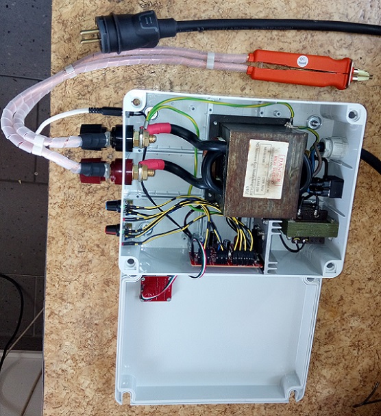

Dnes jsem dokončil bodovku. MOT 800W, 3 závity 35mm², čínská elektronika 100A, tráfko 230/9V, spínací šlapka, držák elektrod taky PRCák z Hadexu s lanama průřez 16mm² dlouhejma cca 35 cm. Všecko v Gewis škatuli.
MOT dává 2,2V. Zkusil jsem zbodnout dva pásky 0,15mm tlustý, nastavení 3 cykly, 60%. Nic, nedrželo. Tak jsem přidával a došel k 20 cyklům a 99% a stále nic, nedrželo. Už jsem s tím chtěl praštit do kouta ale pak jsem si všiml, že 16A kolíbka síťový vypínač má nějak divně nakloněný připojovací fástony. Ten hajzlík byl kolem kontaktů natavenej! Vzal jsem jinej, ten samej a změřil jsem odpor v sepnutým stavu. Jeden pól měl 3Ω a druhej dokonce 7Ω a ani několikanásobným procvakáním se nic na odporech nezměnilo. Rozkuchal jsem ten napálenej a PRCácká kvalita, žádný kontaktní pecky ale jen mosaznej plech na plech. :roll:
Tak jsem provizóro vypínač překlemoval a zkoušel znova. No a rozdíl jako kráva. Na 4 cykly a 70% boduje celkem dobře, spoj se vytrhává z materiálu pásků. Pokud dám víc než 6 cyklů a 80% tak se pásky už propalují hlavně pokud se dělá druhej dvojbod a plech už je prohřátej.
Vypadá to nadějně, asi to bude funkční.
Jinak mě překvapily 2 věci. Pokud jsem měl bodovku připojenou přes prodlužovák 3 x 1,5 mm² dlouhej 4 metry, tak se muselo přidat 2-3 cykly a intenzitu na maximum a stejně nic moc. Prostě odpor přívodního kabelu má dost negativní vliv na výkon bodovky. Takže jsem přívod předělal na pouze 1,2 m gumáku 3 x 2,5 mm² a vše uvnitř bodovky taky na 2,5 mm².
Dál mě překvapilo, že po asi 30 bodech během pár minut mělo primární vinutí MOTu podle optickýho pyrometru jen 40°C. Zvláštní, na netu spousta lidí píše, že po 10 bodech jim vinutí již skoro kouří. MOT měl VN sekundár hlínou, takže primár bude určitě taky hlína.
Zítra budu zkoušet, co to všecko zvládne. Trošku se mi nelíbí, že někdy na stejný nastavení je dvojbod ideální ale někdy má už náběh do modra. Asi budu muset kouknout paměťákem, jestli ta čínska elektronika dává na každý bod stejnej počet půlvln a intenzitu.
Dobrá akce, jen jsem smontoval, všechen matroš zaplatil kámoš. :wink: Stačí nám jedna dohromady.

Me se tam povedlo MOTnout 2 zavity 50mm2, mozna zbytecne predimenzovane, ale nepocital sem s tim jen na baterky. Akorat na elektorniku jeste nebyl cas, chci si to udelat sam s nakou ATiny, nez cinany. Taky uz sem zazil roztavenej AC vypinac, neska to udelaj klidne z nizkoteplotniho plastu, tak z toho klidne muzou vyskakat pruzinky :)

Šlape to dobře, pokusný svary batérek 18650 dobrý. Vlastní baterii jsem ale zatím nevařil, visí to na "párování" batérek podle vnitřního odporu. Měřák Ri (jiný vlákno zde) jsem pobastlil ale zatím nechodí jak má.
Jo a dodatečně jsem zjistil podle čísla na mačkacích okách, že to lano, se kterým jsem MOTal je průřez 25.
Elektronika, vlastní vývoj za tu cenu 100A číňana to podle mě nemá smysl.
