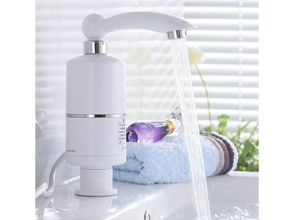

Věděl by si někdo rady, jak seřídit průtokový ohřívač vody DELIMANO tak, aby spínal i při menším tlaku vody ? Dá se to vůbec provést, měl jste to někdo již rozebrané ? Děkuji.

Obávám se, že to nebude dobrý nápad. Nyní to je seřízené tak aby při minimálním tlaku kdy to ještě hřeje, ti nevycházela vroucí voda kdy to má stanovený průtok při plně otevřené páce. Pokud snížíš průtok pákou tak to vypne aby to nevařilo. Pokud tomu uměle snížíš hranici tlaku při kterém to zapne, tak i při plně otevřené páce ti to poteče málo, půjde vroucí voda a opaříš se. Ale je to na tvém uvážení jestli to fakt upravit chceš.

asi tak, nez tady tu saskarnu tak radsi pod linku maly zasobnikovy ohrivac...

Mám to v chatě na zahradě, kdybych věděl, že to potřebuji enormní tlak vody, nekupoval bych to. Takže teplou vodu na mytí nádobí budu dál ohřívat v konvici - nejjednodušší a nejlevnější metoda.

Podařilo se mi to seřídit tak, aby teplá voda tekla, pomohlo mi k tomu video z youtube (Rumun):
https://www.youtube.com/watch?v=R-ohukuHNxo
