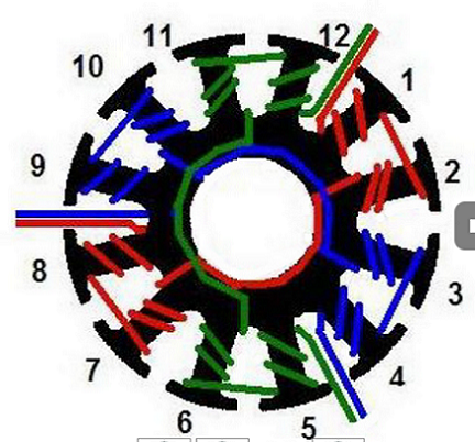

Tak zpátky na stromy. Půl dne jsem motor převíjel, před chvílí ho smontoval, připojil na střídač a zkusil. Rozbíhá se bez problémů. V polovině otáček začne příšerně pištět až se to nedá poslouchat a proud prudce stoupne. Dalším zvyšováním otáček pištění přestane a proud klesne asi o 1/3. Navíc po cca 2 minutách naprázdno má hodně přes 40°C. Jinej, hodně podobnej motor tyhle podivnosti na stejným střídači nedělá. Tak takovýhle chování jsem ještě neviděl...
Originál měl utrhaný vývody, blok plechů s vinutím se protočil na ložiskovým domku protože blbej PRCák zapoměl dát mezi plechy a domek do drážky pero který brání protočení a jen to zalepil. Takže jedinný co vím přesně je, že motor byl motanej čtrnácti drátama 0,2 mm. Závitů na každým pólu by mělo být 6. 12 pólů na statoru, 14 samáriáků na rotoru. Motal jsem to podle obrázku v příloze. Bohužel se něco nepovedlo ale nevím co. Je to divný, všechny cívky jsou určitě správně, Digiohmem mají všechny vývody stejnej odpor 30mΩ a indukčnost všech proti všem je taky stejná, 7uH. Plechy jsou potažený takovou izolační sklovinou, nikde žádná hrana o kterou by se drát při motání předřel.
Pár těhle BLDC motorů jsem přemotal tohle je první nepovedenej. Protože jsem vinutí zafixoval v drážkách epoxydem, už to znova přemotat nepůjde.
Navinout takovej motor není problém ale připravit si ten čtrnáctidrát aby se na žádným neudělalo očko, to je příšerná pakárna.

#11 Příspěvek od ok1hga »
nemůžu se zbavit dojmu,
teda pokud to máš nakreslený stejně jako namotaný,
že u některých cívek máš špatně směr vinutí . . .
. . . a jdou "proti sobě".

#13 Příspěvek od Celeron »
ok1hga píše:nemůžu se zbavit dojmu,
No budeš se divit, ale ty dvě cívky vedle sebe motaný vždy na opačnou stranu je právě ten "zázrak" proč BLDC motory 12T/14M chodí. Taky mě to poprvé překvapilo.
