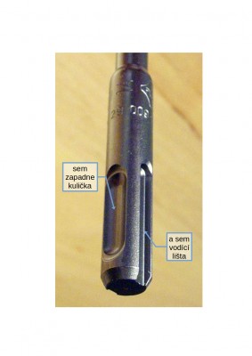

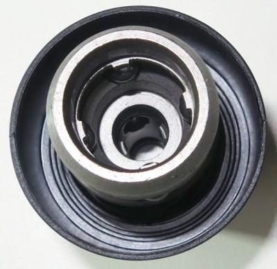

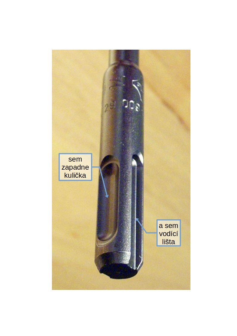

Aha, obrázek vnitřku by nebyl?
Edit: funkce kuličky a lišty je jako na obrázku v příloze?
Edit #2: našel jsem obrázek vnitřku SDS plus hlavy zezadu (viz níže), lišty i kuličky tam jsou patrné.
Nicméně si myslím, že i kdyby se lišty "ojely" až k nulové šířce, tak torzní vůle nástroje pořád nebude taková, jakou ji mám já. Navíc při průzkumu té vůle by bylo patrné "přecvakávání" přes kuličky a ztráta axiální aretace, nic takového se mi neděje.
No, mám možnost tam zkusit novou hlavu a uvidíme. Nebo udělám test torzní aretace s normálním sklíčidlem (lze ho tam variantně dát), to mě taky mohlo napadnout...

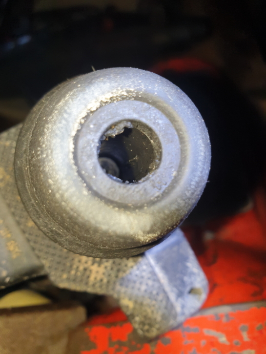

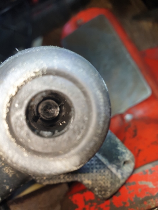

Ano , funkce je jak na obrázku. Mám starší verzi této vrtačky a hlavu jsem již jednou měnil. Stála asi třetinu ceny nového stroje. Teď mám lišty asi po sedmi rokoch sjeté tak na půl mm.Nové měli asi 4mm. Buďto to zkusím taky navařit nebo to poletí do šmelcu. Přes kuličku to nebude přecvakávat, ta to chvili udrží, pak se to urve většinou naráz.Nikdy se mi ale nestalo že by odešlo něco uvnitř vrtačky, ale všechno je možné.
https://ctrlv.cz/5R4S
https://ctrlv.cz/sgZg
https://ctrlv.cz/1wNO

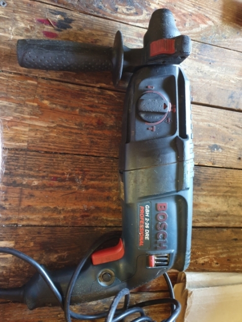

Takže dvě maličkosti , jaké je to číslo dílu ? A mohl by jsi dát ty fotky sem ? dík
Jarek443
Příspěvky: 68
Registrován: 11 úno 2016, 00:00
Bydliště: Uherský Brod
#11 Příspěvek od Jarek443 »
No původně jsem chtěl dát fotky sem, ale nějak to nevyšlo, ale udělám druhý pokus.Číslo dílu musí být přesně podle typu a někdy i modifikace vrtačky.Moje "hlava" vypadala spíš jako trubka s drážkama. Kámoš měl ten stejný model, ale měl vylepšení, že si mohl měnit i sklíčidlo. Tam to vypadalo zase jinak. Jdu zkusit ty fotky

Určitě, jak jsem psal, díly budou odlišné. Je otázka jestli není již nějaká vůle i v tom upínacím mechanismu sklíčidla.U sds hlavy se svrchní plast protáčí vždy, ale železná hlava pod ním se při režimu sekání nesmí protáčet. Vůle vzniká hlavně v těch vodících lištách

Hlavně u té poslední fotky je vidět, jak tam mám místo vodící lišty spíš už jenom tenký plátek , který se brzy urve

Pro změnu mám DSR , takže znovu , který díl je to ze zobrazení ? dík asi bych si ten díl koupil do foroty , pokud ještě existuje .....
