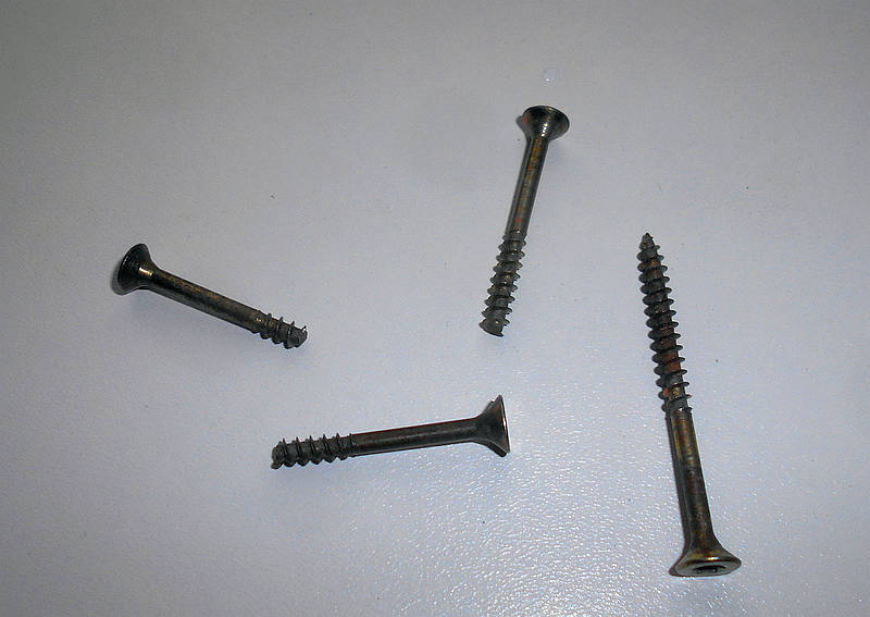

Po dvou letech, vruty 3x35 s torx hlavou, držely stříšku na verandě, polovina jich ustřelí. Nějaký překalený humus nebo co se to číňanovi zase nepovedlo?
https://www.atilastyl.cz/blog/vodikove- ... -9-a-vyssi

To bude spíš standard, ty klasický "zlatý" z Hornbachu a podobných obchodů moc nevydrží. Jeden se mi nedávno takto střihnul na podpůrné konstrukci u stromku. Takový ty trámky na kůlech do země. Asi jak to pracuje vlivem vlhkosti a kvůli větru. Občas se mi podařilo slabší průměry i ukroutit při šroubování. Raději používám všude silnější.

Skoro bych řekl, že je to kombinace překaleného humusu a toho, že šrouby zarezly a při povolování máš dostatek kroutícího momentu na to, abys je spolehlivě ukroutil. Když to zkusíš ručně šroubovákem, jak moc to drží? Pokud je potřebuješ vytočit pokud možno celé, tak je zkus nejdřív poklepem přes tyčku odrazit, třeba to trochu pomůže.

Tyhle vruty taky nesnáší přetažení, u sestry dělala firma dřevěný plot a elektrickým šroubovákem to tam hulili . Za rok čtvrtina planěk popadala. Zůstala krabice vrutů normálně jsem je tam též našrouboval aku . První vrut jsem dotahoval až prasknul ostatní jsem tam našrouboval s menším momentem a už deset let drží naprosto bez problému.

Před nějakými lety mi říkal střechař, že běžné kalené vruty (na 99% z PRCu) tohle dělají, protože jsou (pře)kalené v celém objemu.
Údajně to mají řešit vruty RAPI-TEC, u nichž je zakalení jen povrchové a uvnitř je houževnaté a měkčí jádro.

Je tam ještě jedna věc. Dřevěné konstrukce pracuji a šrouby jsou pak cyklicky namáhané na střih. Třeba venkovní dřevěná terasa se nesmí šroubovat ničím jiným než nerezovými terasovými vruty, které jediné jsou na to stavěné. Kalený vrut je na to moc křehký.
Schválně hádejte kdy a proč jsem to začal zjišťovat...
(Na jaře polovina vrutů přestříhaná.)

V podstatě nevíme, jestli to lítá jen tak, nebo při pokusu o rozborku. Pokud to lítá jen tak, tak má pravdu ransom, že to celé dilatuje a šrouby to láme. Pokud je spoj dřevěných prvků tam, kde je jsou šrouby ulomené, tak je to celé špatně, protože šroub je namáhán v místě "vrubu" tedy závitu. Šroub by měl být zašroubován do spodního dřevěného prvku celým závitem a ještě částí válcového dříku a horním dřevěným prvkem by měla procházet již jen část dříku šroubu bez závitu.

Nevybereš si. Já jsem plotový plaňky šrouboval do nosnejch jeklů TEXama A2 se zapuštěnou hlavou 4,8 x 45 a taky praskaj. To už je průměr dost velkej. Podle návodu jsem je předvrtával na průměr vrtací špičky těch šroubů a závit řezal a utahoval momenťákem. Trt platný, každej rok jich asi 10% ulítne. Kupodivu různě, nikdy třeba dva vedle sebe. Pole jsou cca 2,2m dlouhý a na sloupcích z tlustostěnných kotlových trubek zabetonovaný v průběžný železobeton podezdívce s hlubokým základem, takže pnutí minimální. Před tím tam byly místo jeklů dřevěný vodorovný latě 15 x 4 cm s okapničkama ale ty za 30 let natíraný Luxolem shnily. Plaňky přibíjený hřebíkama, ty nikdy neulítly ani jeden.

Možná to souvisí s vodíkovou křehkostí, upozorňuje na to mnoho výrobců šroubů.
https://www.bossard.com/cz-cs/assembly- ... y-zabijak/

Zlatý to dělaj běžně, především v zimě kde je vlhkost, dřevo bobtná a nízká teplota, tak praskaj. Pro ty co se jim nechce vyhazovat za nerezový, tak stačí použít sádrokartonářský černý, ty touhle nectnostěj netrpěj.
Mám takhle přišroubovanou celou lomenici roubenky, lišty na prknech na forhauzu a olištovanou stodolu už 10 let a neupad jedinej. Zlatý otcovi na plotě a na vratech u garáže ustříleli první zimu. Pak dal černý a je pokoj a i to líp vypadá na palisandrovým nátěru.
To samý když jsem šaloval základy, různý zlatý ustřílený a černý držely jak štolverk.
Jo a nebavím se o pevnostních vrutech, ale obyčejnejch, co se válej všude možně a stojej pár halířů.
