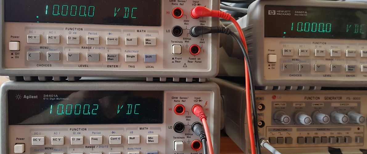

Je to samozřejmě firemní metr, na doma je to už přece jen drahá legrace. A je jen na velmi speciální případy měření, jinak je schovaný. Na stole mám HP34401A. Pro zajímavost jsem si vypůjčil další kusy od kolegů a myslím, že i s nimi by se dala reference s vyhovující přesností otestovat. Na to, že to jsou všechno kusy různého stáří pořízené na Ebay a nikdy jsme je nekalibrovali, to docela jde.
