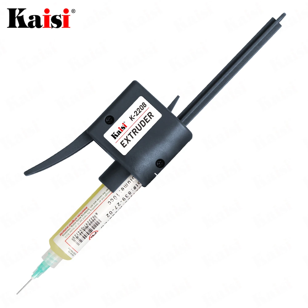

Nedávno som som si z alíka kúpil takýto...dávkovanie je pomerne citlivé, netreba sa zaoberať nastavením výtlačnej skrutky...mne sa s ním robí lepšie, ako s tým so skrutkou

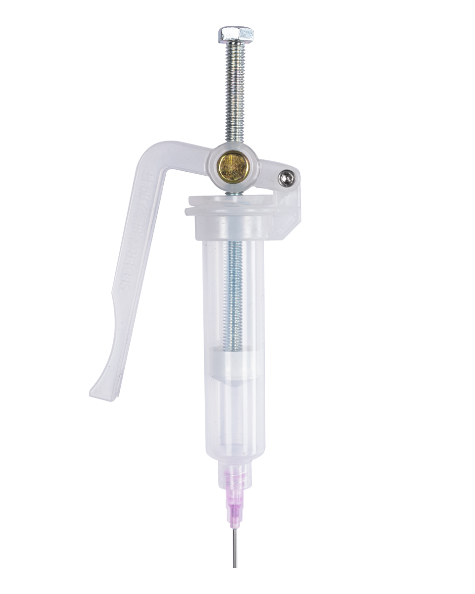

ale tohle vypadá jako dobrý nápad na domácí výrobu . . . (3D tisk)
použiješ original balení a doděláš jen objímku na které bude páka s otočnou maticí
a original píst se bude zatlačovat dlouhým šroubem M6 . . .

Když to koupíš na Alíku bez přirážky u EU překupníka, tak je to za cenu, že se to tisknout naprosto nevyplatí.

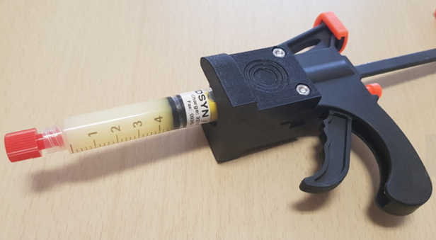

ok1hga píše:ale tohle vypadá jako dobrý nápad na domácí výrobu . . . (3D tisk)
Ono toho je na Thingiverse víc různých STL na 3D tisk. Ale ani jeden se mě moc nelíbí. Třeba matka v ose pístu je naprostá kravina, to je dávkovač obouruč nebo co? :roll:
Navíc jak psal Zaky, pokud se to koupí u PRCáka, tak se to nevyplatí tisknout. Jedinnej důvod tisku je to čekání než to přijde přes půl zeměkoule.
Potřebuju něco na originál tuby na koncovky Luer lock, což jsou šroubovací jehly. Ideální je jednoruč systém s páčkou, co sem dával dred. Nějaký přelejvání do jinejch stříkaček nechci.
Ale našel jsem suprovej tip na Dispenser z malý Parksajďácký truhlářský svorky. Jen se na ní našroubuje redukce na patky stříkačky s Fluxem. Schová se to do dlaně. Tenhle systém "pistolka" je asi trochu horší na přesnost místa nanášení než dredův odkaz, ale za hodinu ho budu mít hotovej.

dred píše:Nedávno som som si z alíka kúpil takýto...dávkovanie je pomerne citlivé, netreba sa zaoberať nastavením výtlačnej skrutky...mne sa s ním robí lepšie, ako s tým so skrutkou
Tenhle z Ali mám taky,spokojenost.

tie "truhlářské" minisvorky stoja tak za prd do Šumavy, ale na toto by mohli stačiť - tlak pozvolna "púšťa"... nič navyše nevytečie :lol:
Příspěvky: 20710
#11 Příspěvek od Celeron »
Na modelařinu jsou naprosto vyhovující, právě že všechno "nerozdrtí" jako klasický truhlářský J-čka se šroubem. A ty větší rychlosvorky, co byly zároveň s těmahle ke koupi v Lidlu jsou naprosto v pohodě i na velký dříví.

Tá moja 5 - sada (už ani nepamätám kde som kúpil, ale je to úplne rovnaké, ako to z obr.) je tak akurát na nejaké plastové serepetičky.. prítlak skoro nulový a ešte sa aj povoluje ... skúsim jednu kuchnúť a nejako upraviť.. Keď bude príhodný čas, odmeriam závesnou váhou tlak resp. ťah aký je to schopné vytvoriť.. pred a po "úprave" , lebo teraz je to ozaj len na "podrž a netlač"

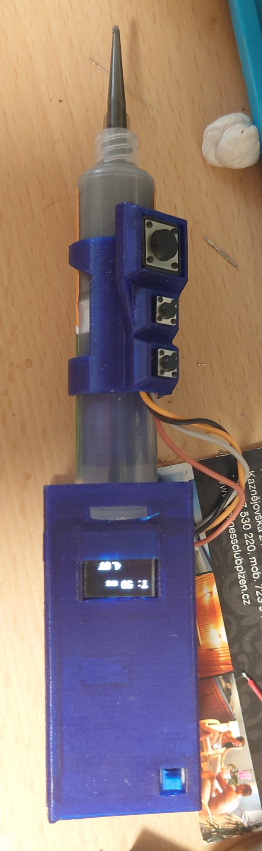

S motůrkem https://www.laskakit.cz/ga12-n20-6v-mot ... em-m4x55mm
Dělal jsem si tohle:
xiao samd21, lipol, nabíjecí modul, 0.46" displej
v pístu zatisknutá matka.
Až to někdy budu předělávat tak závit chci hodit mimo osu pístu nebo přidat vodící tyčku a tlačítka na konektor, nebo bezdrát pro nožní ovládání. Přeci jen na super drobné věci vadí i to drobné cuknutí od tlačítka...
Aktuálně jen časování dávky v ms, ale tyhle motory by měly jít sehnat i s encodérem a pak i s počítáním otáček.
Publikovat to zatím úplně nechci, závit v ose funguje dobře při vytlačování kdy si ho podrží tření, ale už ne zpětný chod.
Zatím mne to neštve natolik abych to celé kreslil znovu protože samozřejmě veškeré kótování mám právě od té osy a hrál jsem si s desetinkami mm.
