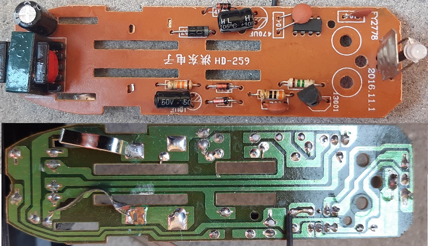

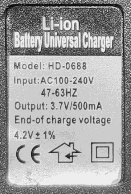

Li-ion Battery Universal Charger - Modell: HD-0688
Izolační mezery mezi primárem a sekundárem pod 1mm,
žádná pojistka, žádný odrušovací filtr.
na Youtube starší model někdo pitvá a kritizuje. Má tam i schéma.
Jemu to navíc ani nepasuje do zásuvky.

Myslim, ze fotky tohoto nebezpecneho smejdu som tu uz kedysi videl.

Tento šmejd som mal tiež,funknočsť bola cca 3-4dni,úchvatné.Ostala mi s toho duoledka.

A to má spotrebiteľ pre CE kľudne spávať...

adakar: ked si to das do googla, tak sa to predava akurat tak na cinskych eshopoch. A normalny clovek vie, ze cinan nema problem napisat cokolvek.
Ak by sa to predavalo oficialne v eu obchodoch, tak to by bol problem.
V cine zasadne kupujem len veci, ktore nie su na sietove napatie, lebo sa velmi nevyznam do spinanych zdrojov a nn si viem odmerat a opravit aj sam.

jenicek: a ked sa pozries lepsie, tak oni tam maju origo CE. pri china su nalepene na sebe - uz som to na par vyrobkoch videl :)
