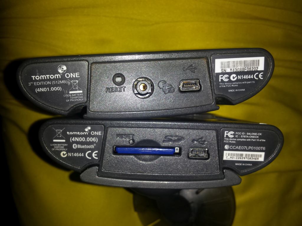

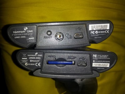

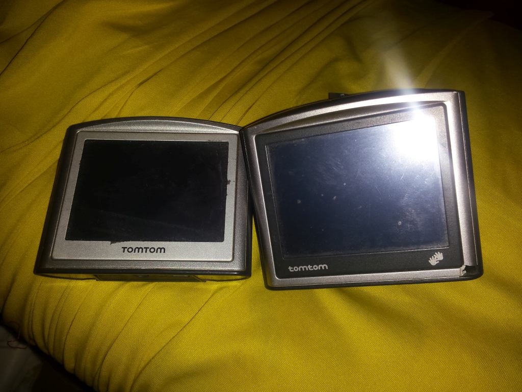

dají se sehnat mapy na TOMTOM ONE ?
Naposledy jsem tam měl mapu z 2019.
přikládám foto těch navigací.

Kdybys chtěl ještě jeden přístroj navíc, tak by h asi našel 😁 Ale o možnosti aktualizace trochu pochybuji...

Řekl bych, že tyhle pixly vyrobený léta před "změnou epochy" 7.4.2019 nebudou makat vůbec. Já jsem taky musel TT One XL zahodit, nešel od tý změny čas a maximálně chytil 3 družice, takže jsem třeba po městě jezdil barákama. Před tím chytal 8 družic a navigoval naprosto přesně.
A za cca 16 let máme další změnu epochy. GPS bohužel umí jen 1023 týdnů a pak jde zase od týdnu nula.

Taky mám někde tu bez možnosti SD karty. když jsem se před x lety zajímal o možnost aktualizace, bylo mi řečeno, že má malou paměť a současný mapový soubory jsou pro ni moc velký. jestli je to pravda netuším. Koupil jsem si jinou :P

U některých šel do vnitřku přidat slot na kartu. Mám to toho ONE 3 RD.

Kolik má paměti ta bez kartová verze? Co v tom je za verzi softu? Takto je dost těžký odpovědět.

Ty starší bezkartové měly většinou 1GB, některé i 2GB. Ale i kartové na tom byly podobně, 720GO má 2GB.
Soft si tam můžeš dát téměř jaký chceš. Jen je dobré držet se toho, jestli je to 32MB nebo 64MB verze.
