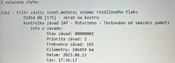

Audi A4/B8, motor CAGA: začala svítit kontrolka motoru, diagnostika hlásí chybu P2454 (s dodatkem "zkrat na kostru")
Je tam toto čidlo https://1url.cz/CuoND
Měřil jsem na odpojeném kabelu od čidla: prostřední vývod je kostra, jeden krajní 5,0V, druhý krajní 5,7V, takže na zkrat na kabelu to nevypadá.
Měřil jsem i ohmicky odpojené čidlo a proti prostřednímu vývodu mají oba krajní vývody cca 6kOhm.
Vadné čidlo? Mate mě ta poznámka o zkratu na kostru ve výpisu chyby.

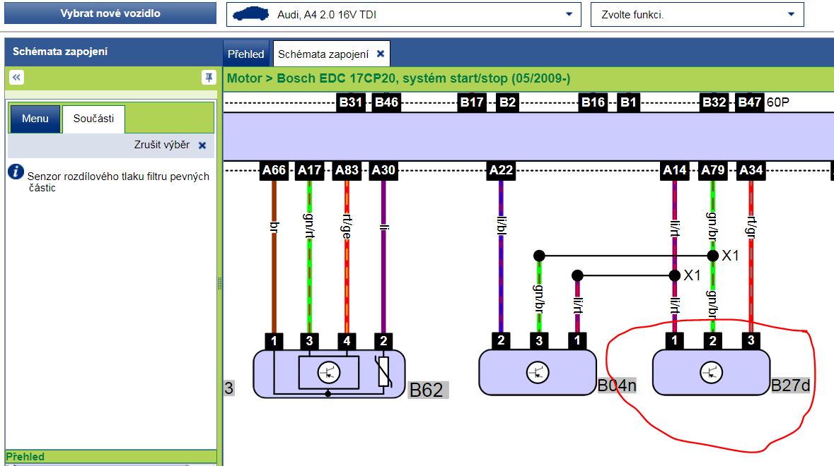

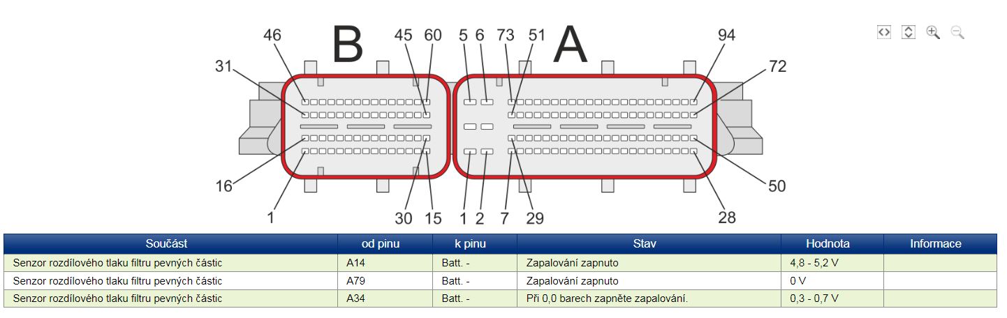

Nebudu se tu rozepisovat a vysvětlovat princip detekce vady vstupního obvodu u VAG (přerušení/zkrat na plus/zkrat na mínus), ale zaměřím se na nesrovnalost v měření.
Takže senzor je napájen referenčním napětím 5V na pinu 1 z řídící jednotky z pinu A14 (viz příloha). Kostra (0V) je pin 2 z řídící jednotky na pinu A79.
Signál napěťový je na pinu 3 vedoucí do vstupu řídící jednotky A34. Tam jste naměřil 5,7V. Z logiky věci je nesmysl, aby v obvodu napájením referencí 5V se objevilo napětí vyšší (tedy 5,7V). Jelikož senzor je "pasivní" člen, tak do obvodu nemohl dodat vyšší napětí než kterým je sám napájen. Takže výměna senzoru proběhla zcela zbytečně.

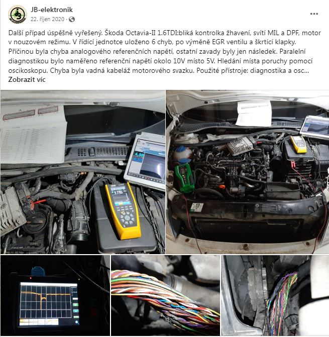

Zbývají dvě varianty proč je na signálovém vedení napětí větší než 5V: vadná řídící jednotka a nebo svod v kabeláži z obvodu s vyšším napětím (zpravidla napájení 12V nebo dokonce z Commonrail vstřikovačů.
Doporučuji důkladnou kontrolu kabeláže a po vyloučení všech vnějších vlivů bych teprve podezíral řídící jednotku.
Pro představu případ,který jsem řešil osobně: facebook

GeorgeB píše:Signál napěťový je na pinu 3 vedoucí do vstupu řídící jednotky A34. Tam jste naměřil 5,7V. Z logiky věci je nesmysl, aby v obvodu napájením referencí 5V se objevilo napětí vyšší (tedy 5,7V). Jelikož senzor je "pasivní" člen, tak do obvodu nemohl dodat vyšší napětí než kterým je sám napájen...
těch naměřených 5,7V ale bylo na konektoru kabelu od řídící jednotky, když byl senzor odpojen, takže ten vstup do ŘJ byl v tu chvíli nepřipojen "jakoby ve vzduchu"

Po výměně čidla za nové se objevuje chyba "čidlo dif.tlaku - chybná hodnota a při čtení dat Vag-Comem jsou hodnoty tlaku nezvykle vysoké. I při stojícím motoru ukazuje hodnotu tlaku cca 110hPa což je špatně, tam by měla být nula. Zatím jsem nepřišel na to jak tohle Vag-Comem zkalibrovat (pokud to lze)
Jinak regenerace DPF probíhá, množství sazí v dpf je dle hodnot diagnostiky v normálu
