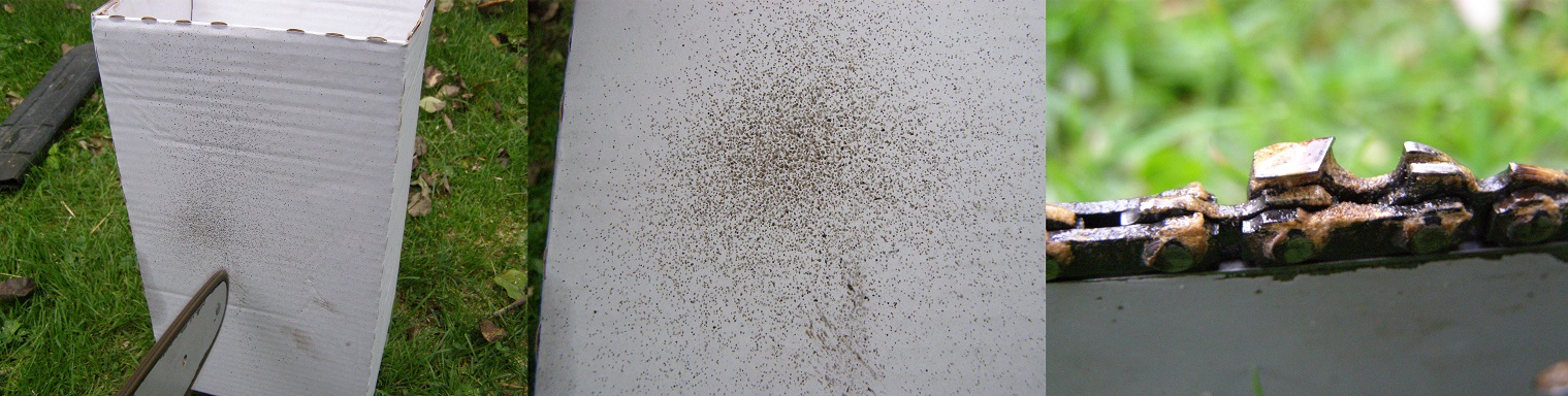

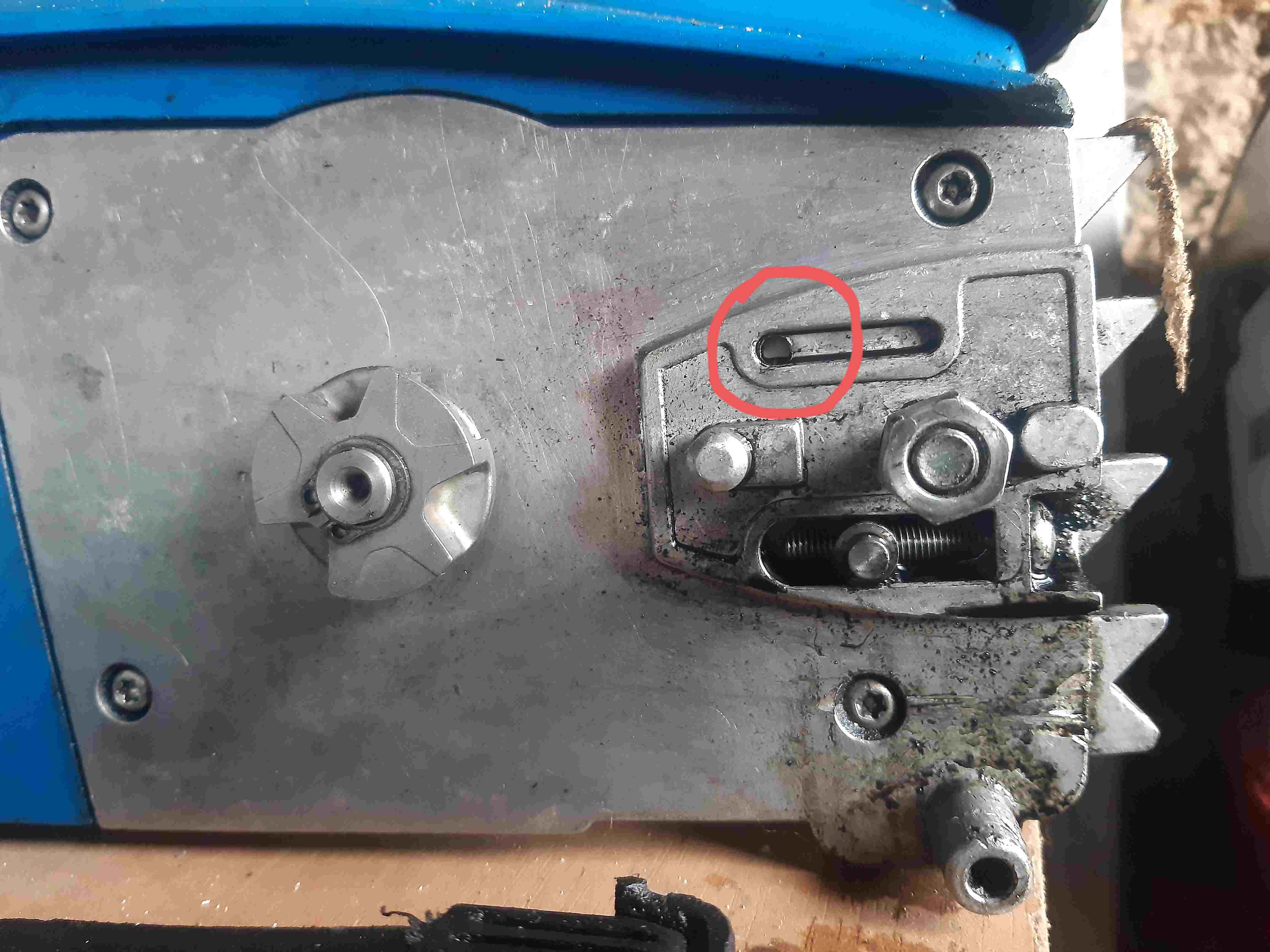

Mám problém s mazaním reťaze elektrickej reťazovej píly NAREX EPR 30 DC - rok výroby 2003. Olej z diery na mazanie(v červenom kruhu na obrázku v prílohe) vyteká, ale nedostáva sa do drážky v samotnej lište. Reťaz ide na sucho - ak namierim špic reťaze oproti bielej stene tak nevidím ani kvapôčku oleja. Popritom je povrch(bok) lišty, ako aj okolie od oleja. Ale na reťaz sa olej proste nedostane.

sedí pata lišty? Otvor, kterým má procházet olej v liště musí "sedět" na tom kanálku.
