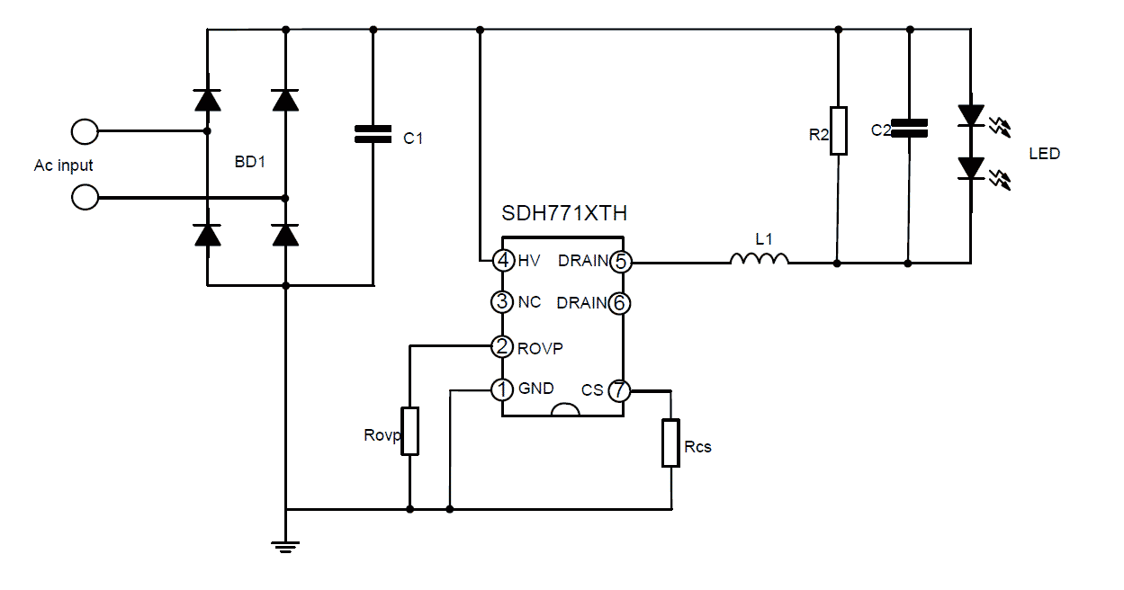

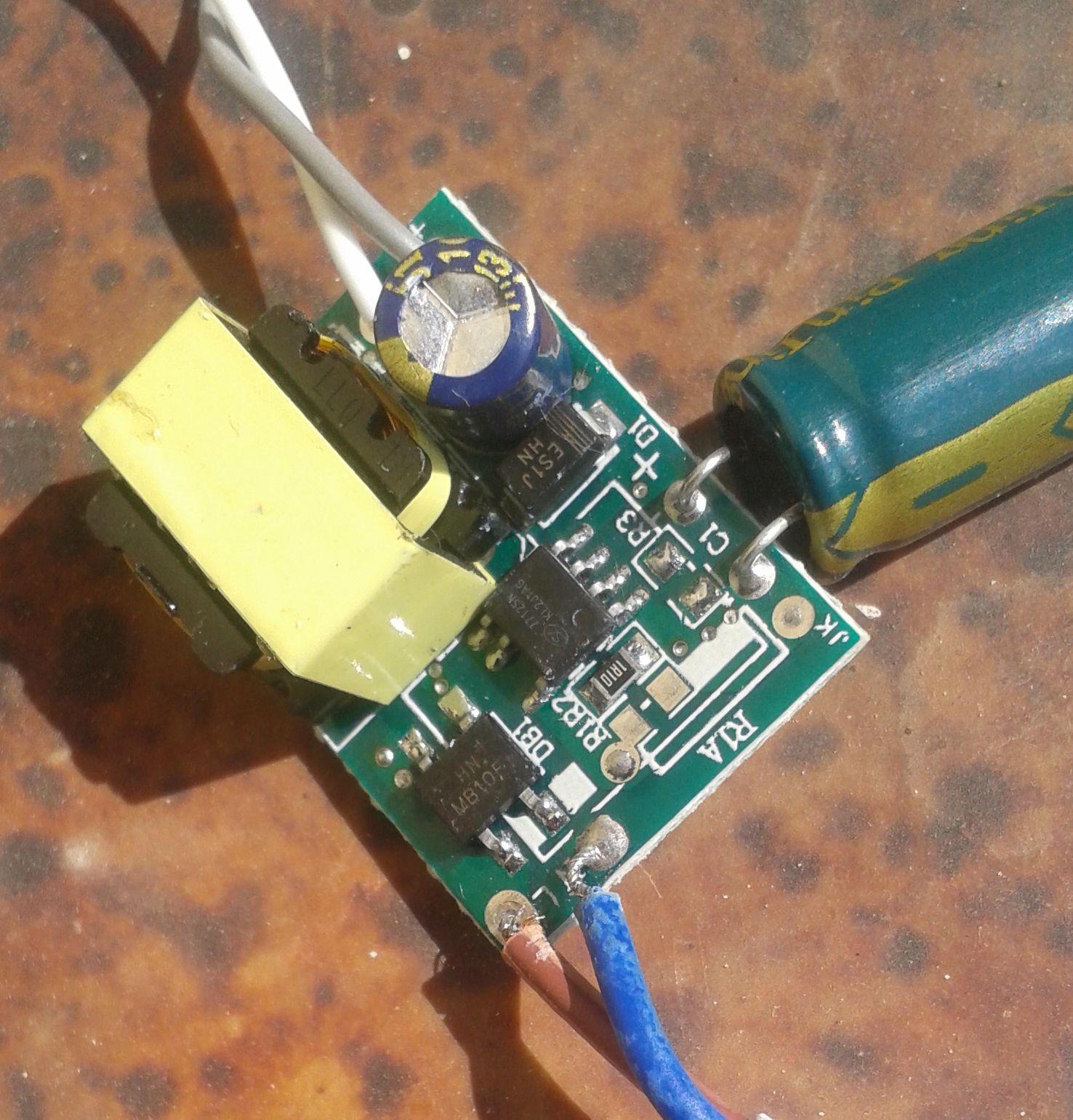

Včera som rozobral niečo podobné. Niektoré LED v skrate, alebo prerušené.Bol tam tento zdroj:

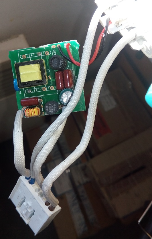

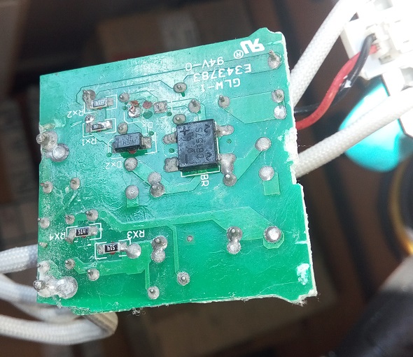

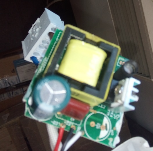

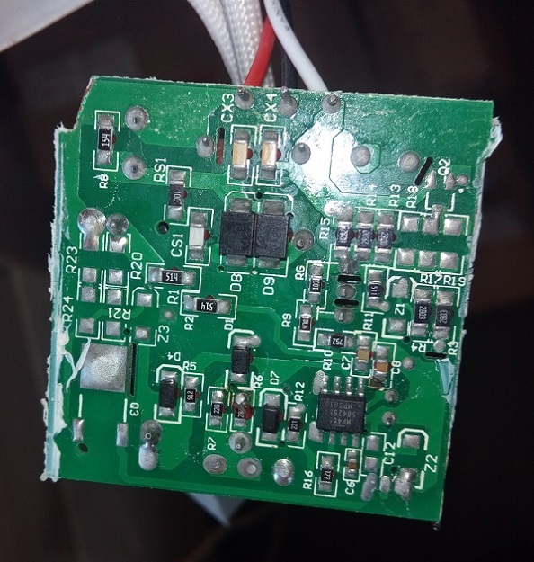

Tak fotky tý podivnosti. Nebyl zatím čas to více zkoumat.
Přívod 230V je jen na destičku stranaA. Takže to je nejspíš zdroj. Co je ale ta druhá destička na straněB na který je feritový tráfko o polovinu větší než vlastní zdroj?
Měl jste někdo v ruce něco podobnýho?

Mě to na té první foto připomíná pasívní PFC a na té druhé už klasický měnič.
