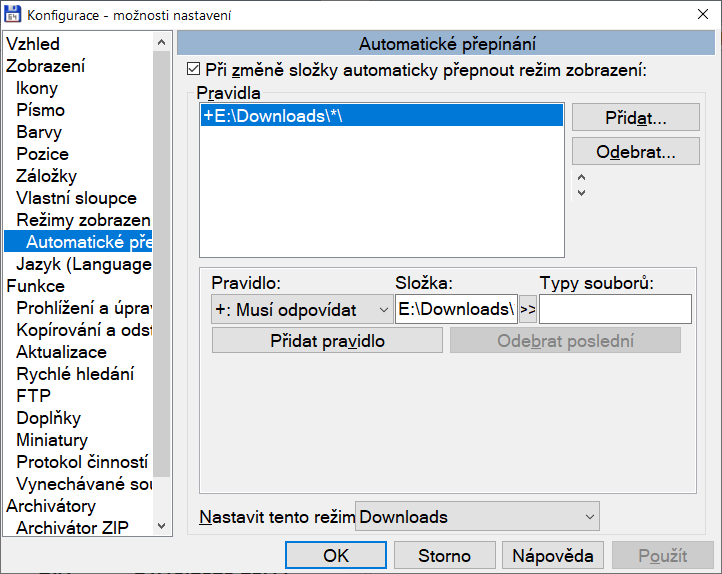

piCZus, díkes moc, zkusím si s tím pohrát, tahle položka mne nenapadla, mám to poněkud pomotaný, část česky, část anglicky (TC11-64bit registrován zaměstnavatelem), ale hlavně mě nikdy nenapadlo to hledat tady v tom Auto Switch Mode. A jak jsem psal, na internetu mě žádné odkazy nevedly k této možnosti, prostě dost často vím co chci, ale nevím jako to do toho internetu napsat, aby jsem byl pochopen.... Dám sem vědět, jestli se mi to podařilo vyladit.

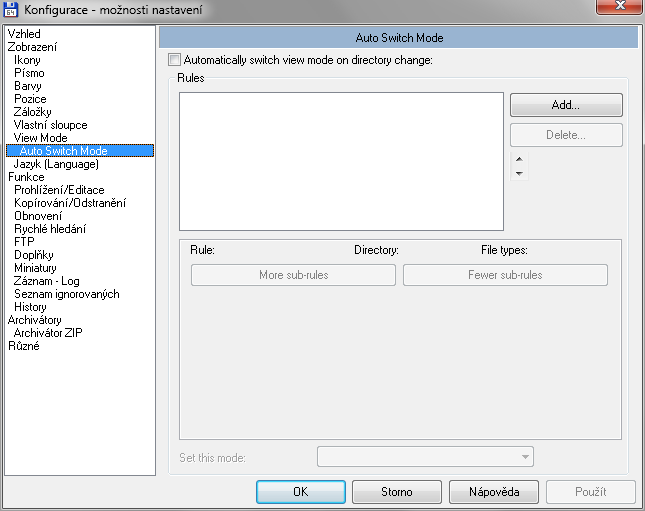

Standardní instalace Totalcmd má přeložené vše viz. můj screenshot z verze 9.50, ale stejné je to i ve verzi 11.01.
