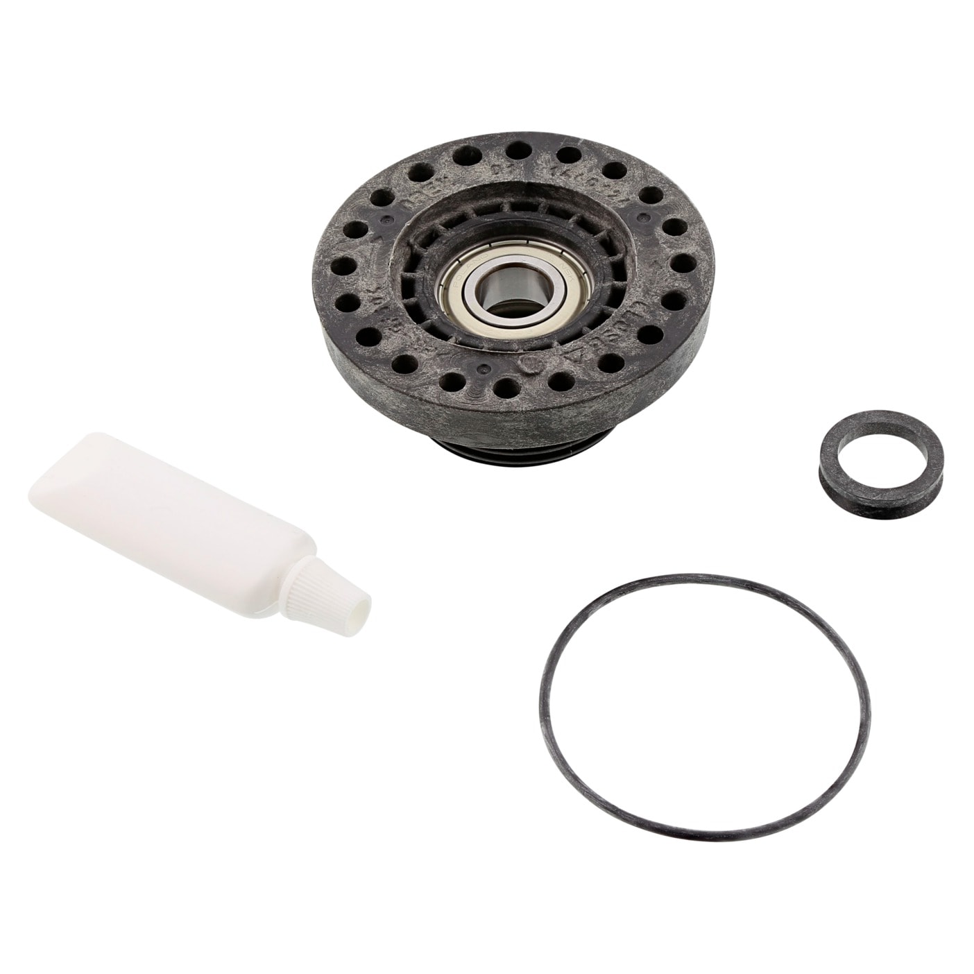

Od července 2021 máme koupenou novou vrchem plněnou pračku Electrolux EW8TN3562C. Má vydržet 6kg prádla a 1500 otáček. Většinou jsem pral tak 4kg prádla na 800 až 1000 otáček. Bohužel, nedávno začalo rachotit jedno ložisko. Tak už raději dva týdny nepereme vůbec. Je to řešeno v rámci jakési prodloužené záruky. Servisák objednal nové ložisko, na které se nyní čeká...
Je to dost divný, aby se ložisko pokazilo takhle brzo. Od roku cca 1989 máme doma různé vrchem plněné automatické pračky (Tatramat, Electrolux, Brandt, Electrolux), kazilo se tam leccos, ale ložisko nikdy, až u poslední pračky.
Ložisko se dá koupit, ale výměnu bych raději přenechal odborníkovi...

Ložisko u praček z 90 % odchází kvůli vniknutí vlhkosti nebo vody, která ho dokáže postupně zcela zlikvidovat. Tedy na vině je zdegradované gufero u předem plněných praček, resp. V-kroužek u většiny vrchem plněných praček. A právě životnost toho V-kroužku je výrazně nižší než životnost gufera, a proto ložiska u vrchem plněných praček zdánlivě odcházejí dříve. Není to tedy jejich mechanickým namáháním, ale právě tou vlhkostí.
Jinak u vrchem plněných praček AEG/Electrolux odcházejí ložiska extrémně brzy, což je konstrukčně dáno malým přítlakem těsnícího V-kroužku na stírací plíšek v domku ložiska a vniknutím nečistot do tohoto prostoru, které zničení kroužku ještě urychlí. Dále zde poměrně rychle degraduje materiál přírub bubnu a velmi často se celá příruba ulomí a to je pak u těchto praček opravdu konečná. Jsou to předražené nekvalitní šmejdy.
