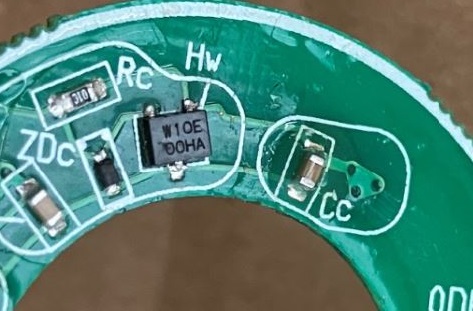

Můžete poradit alespoň alternativní součástku (asi Hallova sonda)
Případně alespoň jaký typ se používá (bipolární/unipolární)
Rád bych na slepo prostě přepájel a zkusil.
Je na ní napsané
W10E
00HA
Nedaří se mi nic nalézt https://www.google.com/search?q="W10E00HA"

#7 Příspěvek od popopepe »
nemůže to být něco jako EW-410?
dayslypper
Příspěvky: 337
Registrován: 28 dub 2006, 00:00
#8 Příspěvek od dayslypper »
Díky. To bude možná ono. Tedy už se nedělá, ale náhrada by měla být dostupná alespoň na Mouseru. Zkusím ještě pohledat alternativu v TME a GME, ale tam už jen rozměry neseděly.

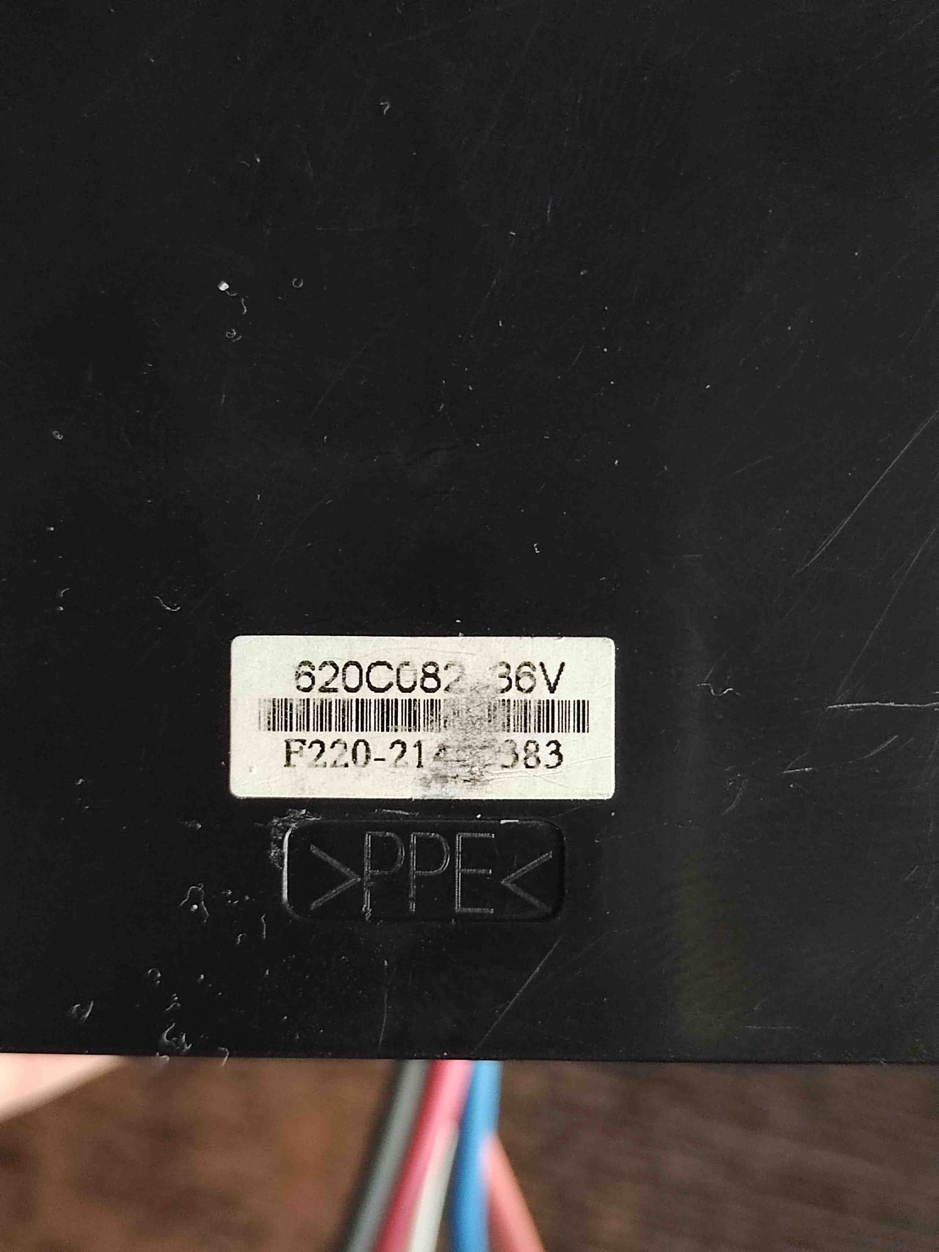

Tak konečně!!!
Koupil jsem s těžkým srdcem náhradní elektroniku i stator.
Vadná je elektronika.
Jediné, co lze na elektronice měnit, je kondenzátor 2200µF/50V/105°C (napájecí). Jinak je to vše zalité. Až pak jsem si všiml, že v kondenzátoru jakoby cvakalo při zapnutí, dokonce to bylo znatelné i na pohmat, že kondenzátor jakoby vibroval. Zkusil jsem ho vyměnit, ale chovalo se to stejně. Tedy to je někde uvnitř elektroniky v napájení?
(Starý stator s novými Hally jsem dal zpět do kupy a funguje s novou elektronikou bez problémů, zdá se. Jen si říkám, zda spíš nepoužít ten nový, pokud třeba ten původní stator nějak nezpůsobil poruchu té elektroniky.)

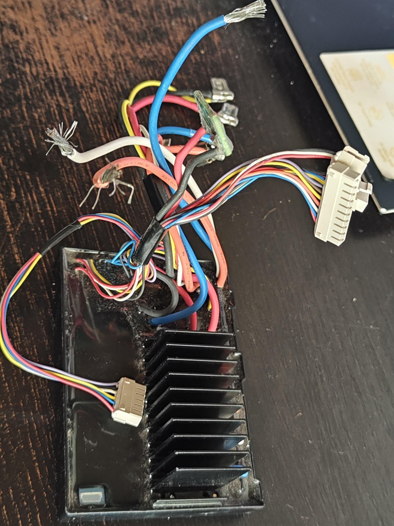

dayslypper
Příspěvky: 337
#13 Příspěvek od dayslypper »
Tak jsem znovu oddělal i tu novou elektroniku. Zřejmě (a možná to bylo i minule) z důvodu pokusu o rozběh při zablokování namotanou trávou (tedy možná ani ne z dlouhodobého souvislého kosení, které tomu v obou případech předcházelo). Stroj asi není proti tomuto chráněný, nebo pojistný mechanismus vypne pozdě nebo nepočítá s kombinací se zahřátím z dlouhodobého provozu, což je dost naprd.
