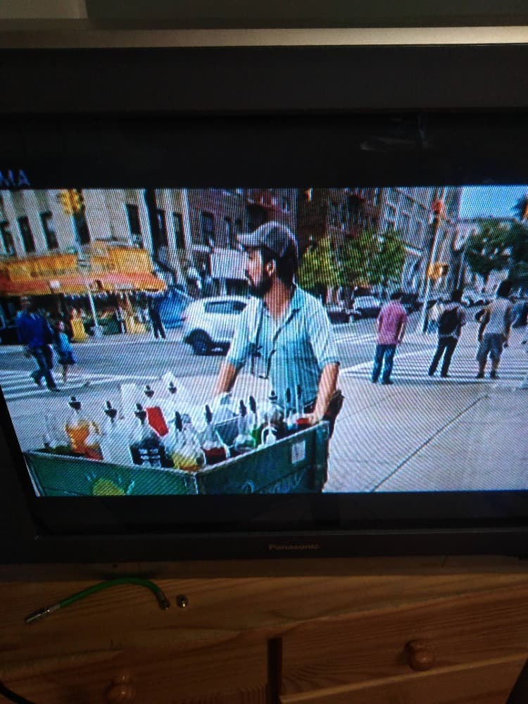

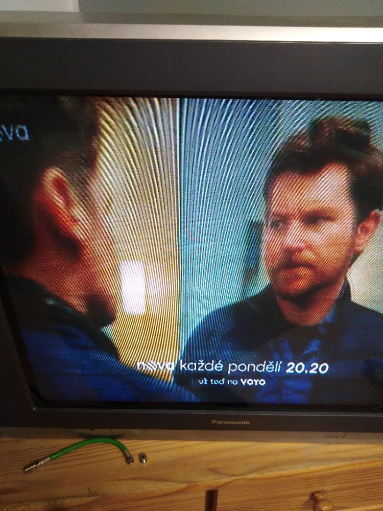

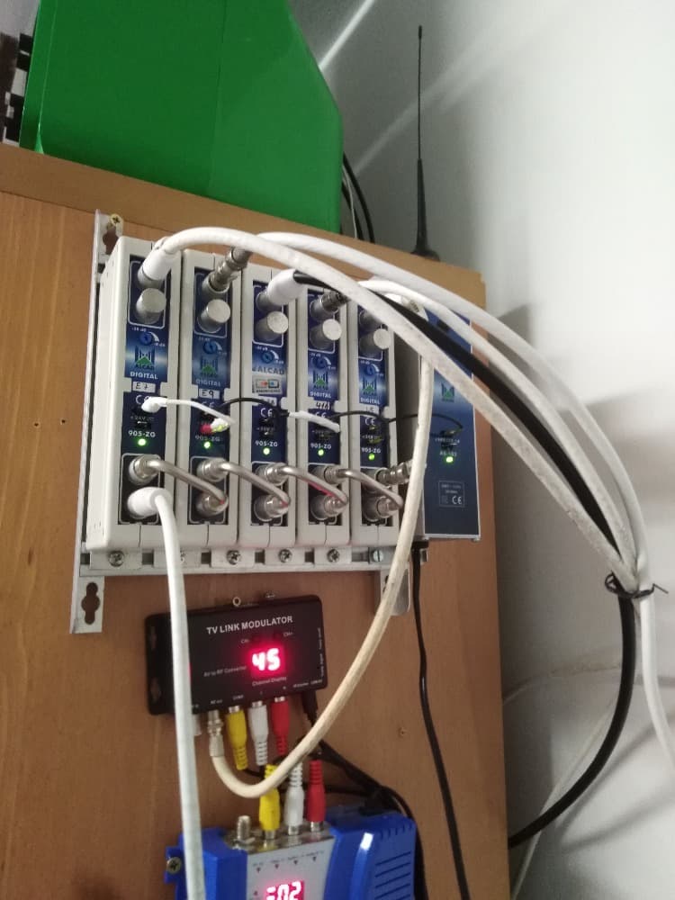

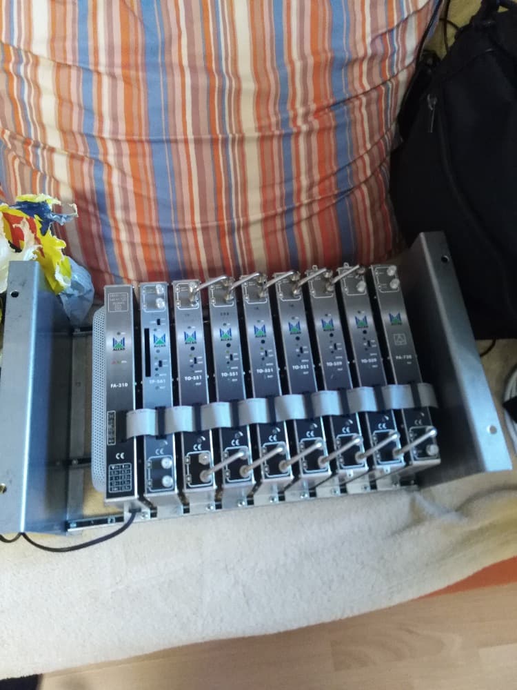

Ahoj, před nějakou dobou jsem tu řešil odladění analogového STA, při čemž mi bylo poraděno že nejlepším způsobem odladění budou zesilovací vložky Alcad. Po nějaké době jsem vložky sehnal a pustil se pomalu do přdedělávání, po předělání prvních 5 kanálů se ale stala nemylá věc, a to taková že některé kanály se ruší mezi sebou. Mezi všemy kanály je mimálně 2 kanály rozestup, a po prolazení telky jsem zjistil že třeba modulátor který dodává kanál 9, tak že z něj za vložkou leze i kanál 7, a toto se děje u 3 kanálů z 5 co tam jsou. Výstup z vložek jsem měl připojený přímo k TV přes útlumový člen, takže od jinud tam bordel lést nemohl. Na fotkách to není moc vidět, jsou tam vidět nějak jenom ty pruhy, ale když se pořádně zakoukám do obrazu, tak se dá krásně poznat že jakoby za obrazem běží ještě jeden obraz, ten jezdí z prava do leva, a má na sobě různé pruhy. Nevěděl by někdo co tohle může způsobovat a jak by se to dalo vyřešit? Vím že ty modulátory jsou nekvalitní, nebo oni ty MD-5s asi kvalitní byly ale 11 let provozu v sta na nich asi něco už zanechalo. Sehnal jsem jiný modulátory (viz. první foto), nějaký který stojej za to, ale ty bohužel budu moct použít až v kombinaci z transmodulátorem z DVB-S/2 do DVB-T, a na ten zatím nemám, ceny těhlech věcicček jsou až sprostý.

Zvětšit kanálovej odstup na 3 kanály. Jinak to bez pásmovejch propustí na výstupech s hooodně ostrou charakteristikou nedokážeš.

Ano, úrovně na výstupu musí být vyrovnané, pak ty Alcady zvládají kanály "přes jeden" s prstem v nose (selektivita lepší, než 50 dB). Jestli nejdou srovnat na stejnou úroveň, znamená to, že jsi na příslušném vstupu mimo rozsah možného nastavení. Útlumový člen do cesty signálu z nejvýkonnějšího modulátoru už ti tu doporučili přede mnou.
Za další, tentokrát koukám na fotky: směrem od zdroje doporučuje Alcad řadit vložky UHF od nejnižšího kanálu k nejvyššímu, pak VHF od nejvyššího kanálu k nejnižšímu, poslední pak bude VKV rozhlas. Taky jsem si myslel, že to je příliš úzkostlivá péče, ale ona není.
Nakonec ani ty tři VHF "špunty" na vstupech UHF zesilovačů by nemusely být na závadu (vedení od modulátorů máš krátká). Ale do UHF vložek patří UHF špunty s dírou, každý decibel potlačení signálů pod UHF pásmem může být dobrý.
A, protože připojuješ jednotlivé zdroje (pro STA jakoby "antény"), tak ty se zapojují do druhého konektoru shora, do horního se dává zakončovák.
Anténa se připojuje do horního konektoru vložky jen v případě, že je pro víc kanálů, a propojkuješ přes více vložek, pak se zapojí do horního konektoru nejnižšího UHF kanálu, resp. do horního konektoru nejvyššího VHF kanálu. Ale to propojkování vstupů u tebe nějak nehrozí.
V době divokého přelaďování vysílačů jsem přišel velmi rychle na to, že výrobce asi ví, co doporučuje, a že skutečně je lepší ho poslechnout a vložky vymontovat z rámu, aby se mezi ně dala přidat ta, co tam číselným řazením patří.
No a pak existuje ještě jedna možnost - šíření rušení "po zemi". A nevidím žádné uzemnění rámu.
Předpokládám, žes vyzkoušel odpojovat jednotlivé vstupy STA, abys vyzkoušel, kdy rušení zmizí.

Tak jsem to ted seřadil tak jak to má být, přepojil to na ty spodní vstupy, a přizemnil rám, a zdá se že to zmizelo. VHF programy se jeví být úplně čistý, a u UHF to vypadá podobně, ještě ten obraz budu muset prohlídnout až bude tma, ted přes den to není moc dobře vidět.
