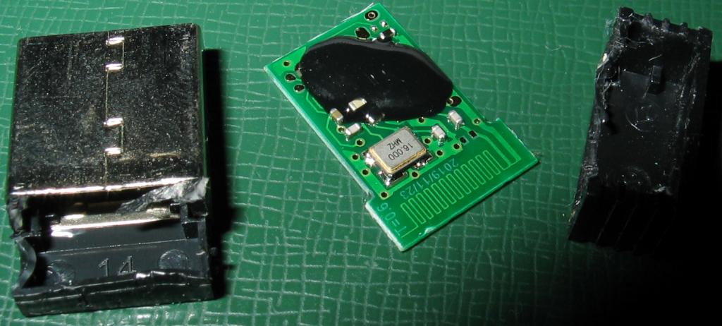

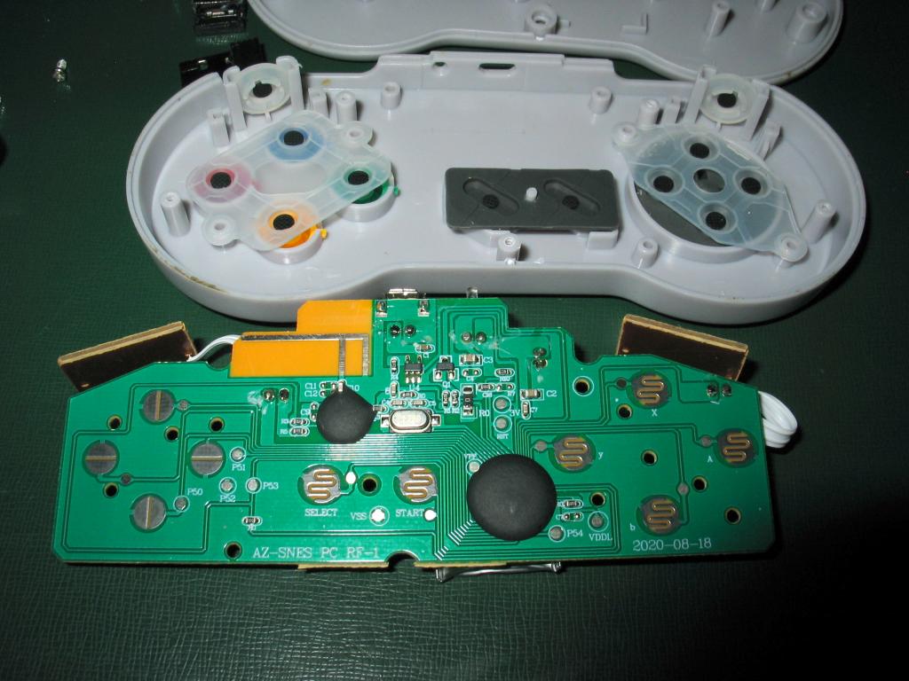

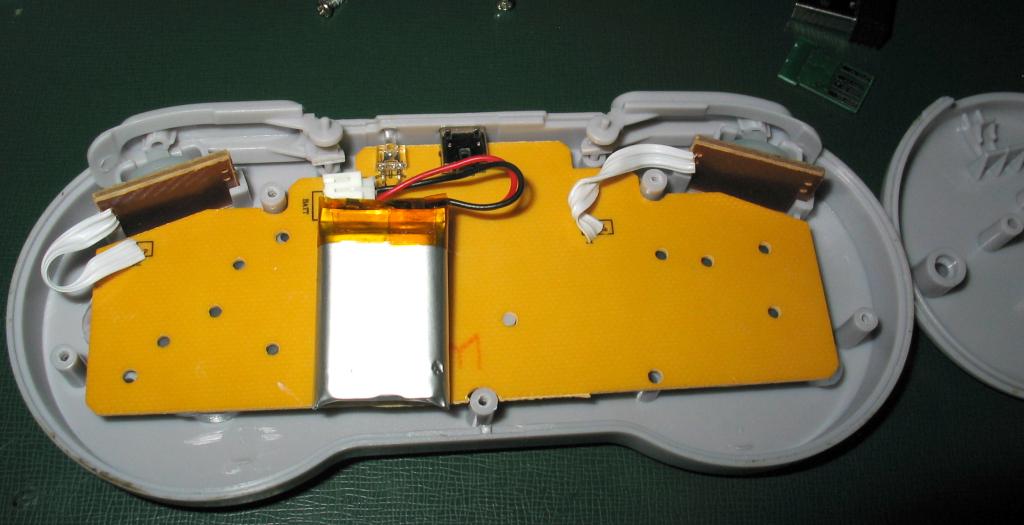

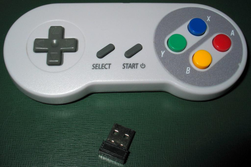

Dva cinske bezdrotove USB gamepady imitujuce Super Nintendo. Co by sa tam mohlo pokazit?

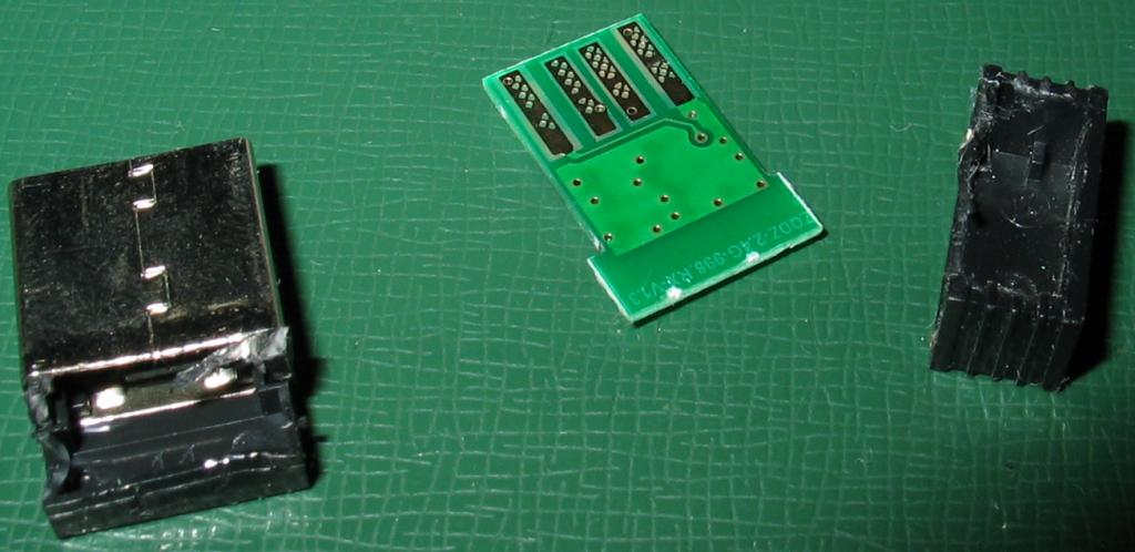

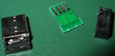

Samotne gamepady su OK, ale oba prijimace mrtve. Oba maju preruseny privod DATA+ pod flusancom, jeden ma navyse prerusene aj napajanie.

Prekovy su dobre - ten napajaci sa da prepipat na kondenzator na druhej strane. Bolo to vraj zapojene v Raspberry Pi, ktore nadalej funguje. Tam je vylucene vyssie napatie ako 5V.
Je to asi 🤐 konstrukcia - extremne tenky plosak a flusanec z druhej strany kontaktov USB. Asi staci parkrat zasunut konektor a mechanicke namahanie urve privod(y) k cipu.
