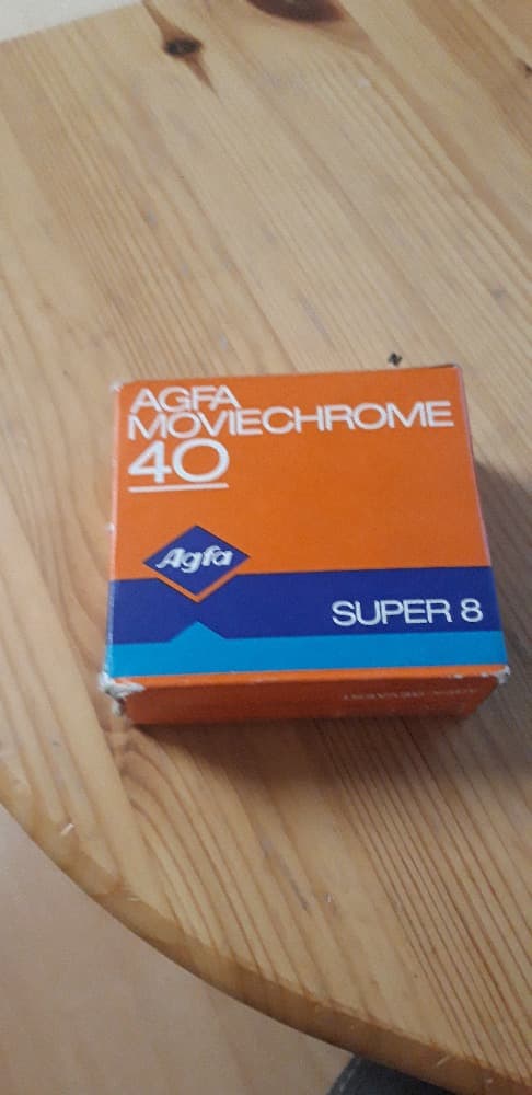

Ahoj, chtěl bych si zkusit trošku pohrát z kamerou na filmový pásky, nějakou kameru tu mám, a pásek taky, pásek se dá i sehnat nový. Nejsem v tomhle moc znalý, ale hádám že ten pásek budu muset nechat vyvolat a potom pro přehrání budu potřebovat nějakou promítačku, nevíte někdo jakou promítačku? Absolutně netuším pod čím a jakou takovou promítačku hledat na bazarech.
Díky

To vypadá, že je to film (tedy nikoli pásek, této šířce filmu se taky říkalo "tkanička do bot") v kazetě do kamery Kvarc S8, Krasnogorsk S8, Eumig S8, a další na NĚMÝ film. Jestli k tomu máš i kameru na němé kazety formátu super 8, tím líp.
Při frekvenci 18 snímků za sekundu se na tu délku filmu vejde asi tři a půl minuty záznamu. Kazeta se posílala na vyvolání do laboratoře, kde ji rozlomili, vyjmuli a vyvolali film. To už samozřejmě potmě.
Na krabičce máš navíc napsané, že je zpracování v laboratoři Agfa zahrnuté v ceně. Pokud vím, dělá to ještě někdo v Berlíně, u nás asi těžko někoho seženeš. Ale je to Agfa, ta, jestli nebyla skladovaná v teple nebo naopak v mrazáku, mohla by být ještě po 30 letech od expirace použitelná, i když barvy asi budou už poněkud rozladěné.
Tento film je inverze, barevně vyvážená pro umělé osvětlení fotolampou (přežhavenou pětistovkou nebo lehce podžhavenou halogenkou). Pro denní světlo musí mít kamera žlutooranžový filtr, který srovná barevnou teplotu denního světla, jinak zvenčí budeš mít záběry beznadějně modré. Některé kamery ten filtr měly zasouvatelný přepínačem "denní/umělé světlo".
Jestli se podaří sehnat vyvolání, pak se poohlédni po projektoru MEOS nebo MEOS DUO, oba mají přepínatelnou okeničku i krok drapáku na formáty Normal 8 (ten má menší políčko, větší perforaci a kratší krok) i Super 8, který potřebuješ, MEOS má možnost nastavit rychlost přehozením řemínku na příslušnou řemeničku, MEOS DUO má plynule měnitelnou rychlost. Oba ale trpí neduhem - špatně se do nich shánějí halogenky žárovky s dichroickým zrcadlem 12 V/75 W.
Takže ještě lepší by bylo nechat si ten vyvolaný film naskenovat do HD .avi nebo .mp4 u firmy, která je na to vybavená, příslušný skener mají třeba v digitalnivzpominky.cz. A nechat to naskenovat do HD a dřív, než ten film "zapršíš" rýhami od prachu v promítačce či utahováním na cívce.
Můžu potvrdit, že jsem zkoušel různé služby i metody přepisu, ale teprve v tom skenu jsou vidět detaily, které ani při projekci na plátno vidět nebyly, natož po digitalizaci kamerou z plátna nebo matnice.
Nebudu tu suplovat literaturu o amatérském filmu, taková Vásárhelyiho příručka je náramně dobrá, a, když mezi prodejci, kteří ji nabízejí, najdeš někoho, kdo ji nezdědil, ale používal, možná budeš mít o nějaké ty starosti méně.

Jde mi vlastně teda asi jenom o to sehnat promítačku, vyvolání by asi nebyl problém zařídit u této firmy https://www.fotoskoda.cz/ , ta na stránkách má i to že nějaké takové filmy vyvolávají, popřípadě bych se domluvil z někým ve Fomě v hradci králové, prý jsou tam s tímhle docela ochotný. Film na fotce je úplně nový nikdy nepoužitý zabalený, ale v kameře mám nějaký film který je na konci, na něm by mohlo být něco zajímavého.
