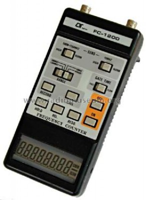

Ahoj,
nemáte náhodou někdo schéma? Problém bude v tvarovačích kanálů, tak alespoň to? Na netu jsem našel jen manuál bez schématu.
Třeba jste to někdo již kreslil.
Díky
Foto z radiomuseum.org

Ten můj čítá hovadiny. Nestabilní a nesprávný údaj, občas se podaří najít amplitudu signálu kdy ukazuje správně. Někdy čítá i když není nic připojeného. Na vyšším frekvenčním rozsahu je stabilní nula ať je připojeno cokoli. Tam je nějaký IO s odbroušeným označením, podle pozůstatku loga snad od Harrise. Ale ten HF vstup mi ani moc nevadí, využil bych hlavně čítač o 10MHz.
Z druhé strany je štítek se stejnými údaji jako na tom tvém.

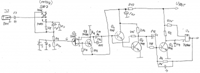

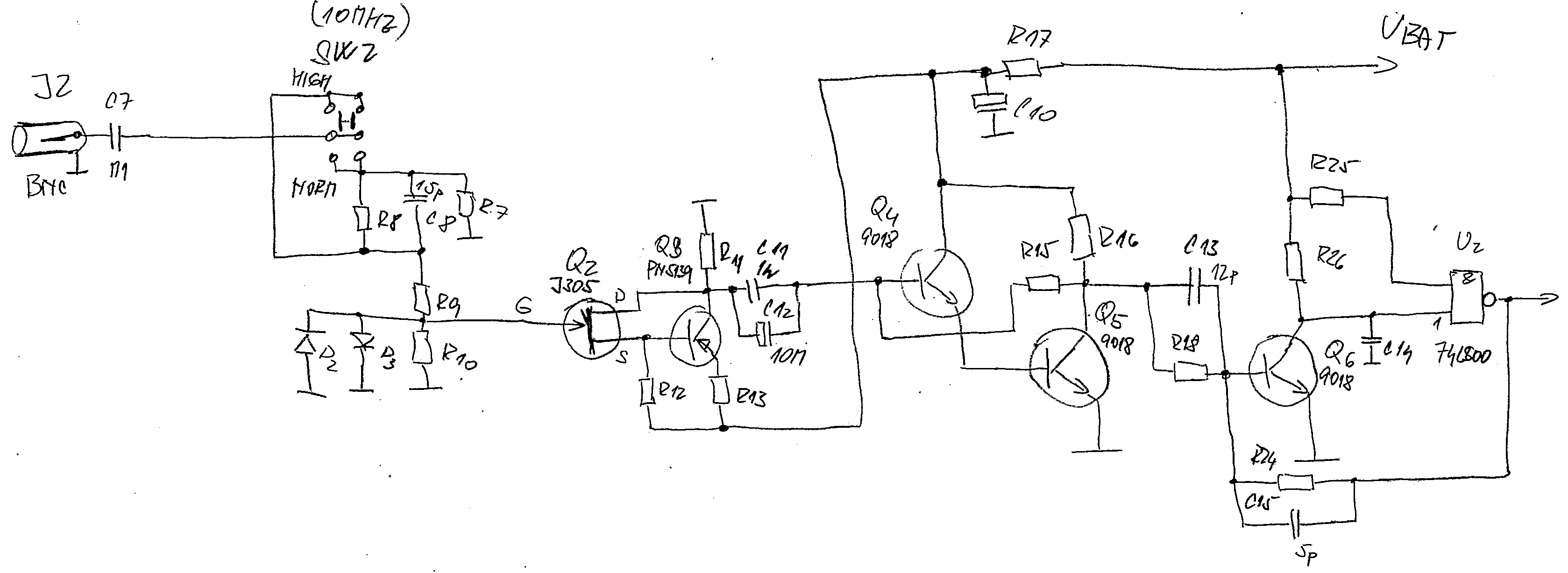

Problém LF kanálu způsoboval vazební tantal C12. Vyházel jsem všechny tantaly a místo nich dal 10M SMD keramiky.
Problém HF kanálu způsobovala patice předděličky. Po výměně za precizní ukazuje správně. Pokud se nic nepřipojí, krásná nula, při přiblížení prstu ke konektoru začne čítat hausnumera a frekvenci generátoru měří přesně.
Možná se někomu bude hodit schéma LF tvarovače, víc jsem už nepotřeboval.

ondraN: díky za schéma, možná se skutečně někdy bude hodit.
Trochu jsem ho poupravil, jak je mým zvykem.
Edit: smazán druhý obrázek v příloze - ten první je dle ondryN správně, viz konec tohoto vlákna. Šlo o z hlediska polarity přehozené elektrody D a S u JFETu J305 - ono je to ale víceméně jedno, jak se zapojí...
Naposledy upravil(a) JirkaZ dne 03 lis 2023, 20:14, celkem upraveno 3 x.

JFET má asi prohozené nožičky.
JirkaZ
Příspěvky: 3714
#15 Příspěvek od JirkaZ »
Zda má prohozené nožíčky , to nechť reviduje autor schématu. Pravda ale je, že u běžných JFETů příliš (nebo dokonce vůbec) nezáleží na případném prohození D a S.
Plyne to ze struktury, která je symetrická.
U J305 to sice není explicitně definováno, ale spíš to bude taky tak.
Naposledy upravil(a) JirkaZ dne 03 lis 2023, 11:08, celkem upraveno 1 x.
