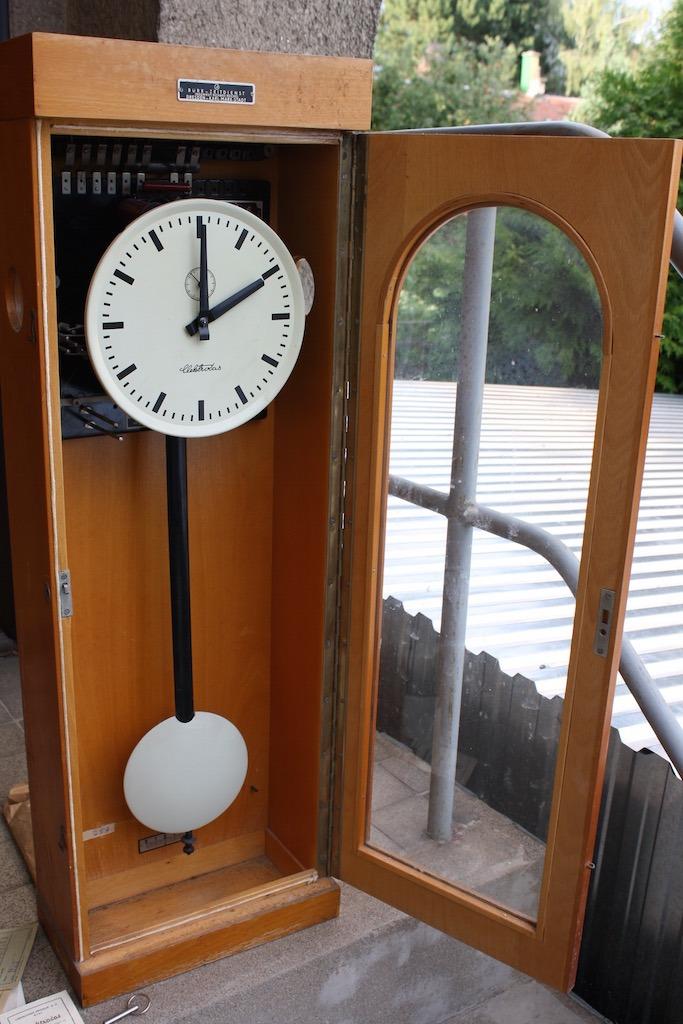

Hezký den. Kolega tu testuje mateční hodiny. Všiml jsem si, kromě toho, že to v nich každých pět minut docela hlasitě práskne, což je nejspíš elektromagnetický nátah, tak jsem si všiml, že se to závaží pohybuje ve skocích. Stojí, a pak se propadne třeba o centimetr dolů. Přijde mi, že se tím závažím natahuje něco jinýho. Dá se někde sehnat popis funkce?

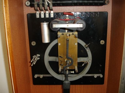

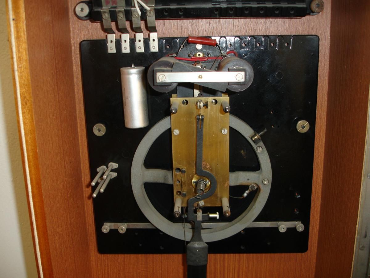

#2 Příspěvek od tiktak1953 »
Neni nahodov to najskor buchnutie,ktore sposobuje elektromagnet kotva , ked dviha kyvadlo?Stroj treba najskor vycistit,skontrolovat ci neni nieco vydrate, lebo aj tu sa vyderu suciastky!Moze byt poskodena ,vykrutena pruzina co natahuje zavazie,atd.Samoze treba vediet nieco o tom ako to funguje,navod neviem ci niekde je.Ja to robim ale najskor urobte to co som napisal,a mozno to potom opravite komplet.Batreka musi byt dobra aby vladala kotva švihnut,uderit do velkho kolesa zo zavazim,atd!
Moze takisto preklznut zapadka jedna alebo druha,slabe.špinave pritlacne peko,ozubenie atd!!! To chce GO nie zamerat sa na el.cast natahovania iba.Je tam mechanika a elktronika,oboje musi byt OK!To neni TV,radio ,ze staci oprvit elektroniku,a memusis opravovat este aj neaky mechanicky strojcek aby hralo.

Nejde mi o to to opravovat, jsem jen zvědavej, jak to funguje. Ty hodiny jdou a jsou kolegy. Vždycky jsem měl za to, že závaží pohání přímo krokový kolo kyvadla, jako u starých "kukaček". To bouchnutí je od elektromagnetu, co natahuje závaží.

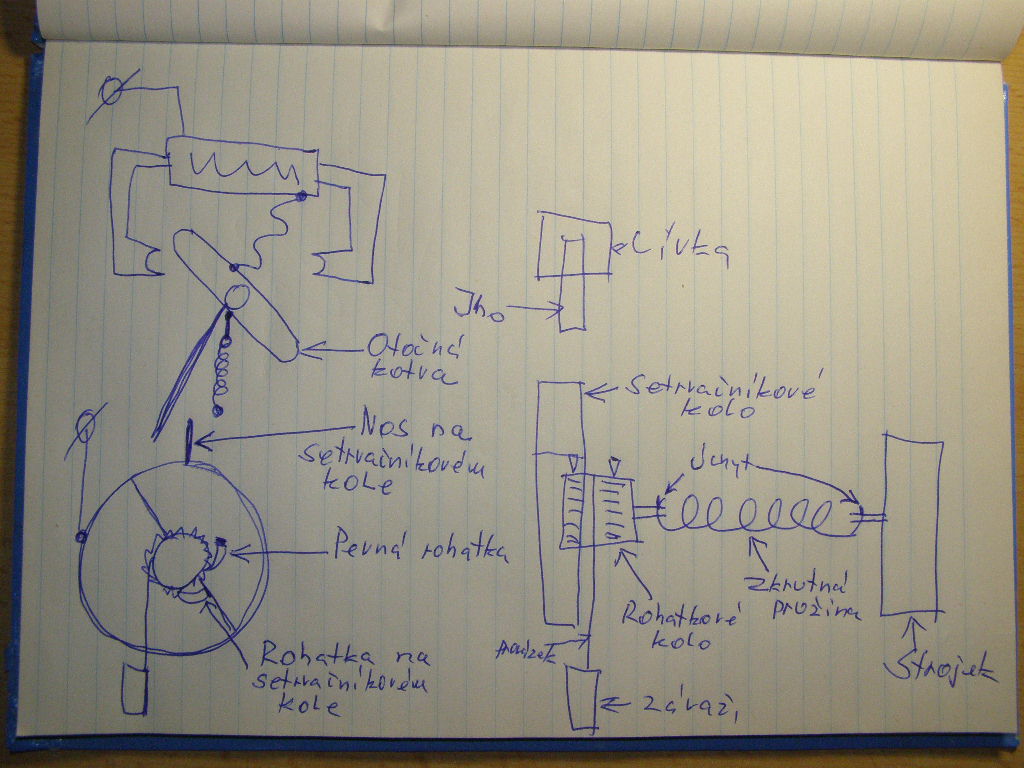

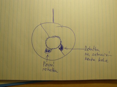

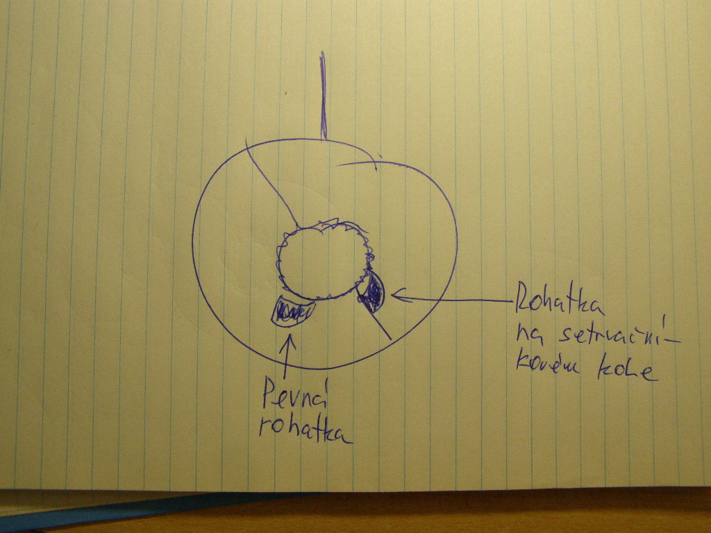

Všichni vedle. Popíšu jak funguje natahovací mechanismus. Ještě si to po čtyřiceti létech pamatuju z našeho kostela. Tam to ovládalo denní zvonění na kostelní věži.
Natahování je elektrické. V mém případě to bylo 12V DC. Zdroj byl vybavený velkým kondem aby kotva měla švih. Sestava obsahuje tyto části: Setrvačníkové kolo se závažím, rohatkové kolo a střádací pružinu. Princip je ten: Setrvačníkové kolo se zavěšeným malým závažím má na svém obvodu nos který zasahuje do otočné kotvy. Ta je součástí el. obvodu. Kolo pohání přes rohatku rohatkové kolo které pohání střádací pružinu druhým koncem připojenou na hodinový strojek. Chodem hodin poklesává závaží a tento pohyb není rovnoměrný. Současně s poklesem závaží se natáčí setrvačníkové kolo tak dlouho až dojde k dotyku s kolíčkem otočné kotvy. Uzavře se el. obvod a cívka přitáhne kotvu. Švihem kotvy dojde k nátahu. Setrvačníkové kolo se pootočí o cca 45°. Aby se hodiny po dobu nátahu nezastavily, pohání je na chviličku zkrutná pružina. To velké kolo je druhý pól napájení.
Jsem ty rohatky namaloval obráceně. Platí to co je na samostatným obrázku.

Ten nátah jsem už celkem pochopil. Elektromagnet nakopne setrvačník, který navíjí závaží. To zvednutí je částečně i díky setrvačnosti. Proto ta silná rana. Jde mi o část mechanizmu, který zajišťuje natahování zkrutné pružiny za pomocí toho závaží.

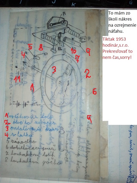

Mirast,napisal som nieco zle?Napisal som ake moznosti byvaju u tychto hodín ak su spinave,vydrate,nefunguje natah,spaduje zavazie,atd.
Artaban,je tam sukolie strojceka (nie ako pises v starych kukackach,lebo tam je toho sukolia viac) hodin a je spojené s tocenou pruzinou el. natahu.Pruzina je samoze napnuta aj ked hodiny zastanu,aby to fungovalo!To treba vediet ako napnuta.Takze ,ako sa toci sukolie hodin ,toci sa aj zotrvacnik tzv.velke kolo s kolikom na nom a od doby natiahnutia sa priblizuje kolik zotrvacnika ku kontaku kotvy.Ked sa kolik zotrvacnika (velkeho kola zo zavazim) dotkne dostatocne kontaktu kotvy,vynutie kotvy dostane prud,a el.magnet pritiahne rychlo kotvu,a ta pohybom rychlo odstrci to velke kolo.A tak dookola. Ta kotva sa vychyluje 40-45° a nie ako pise tu niekto ze zotrvacnik,kotva sa da aj nastavit srobom na ten uhol !Robil som ich desiatky,takze asi nieco viem.Atraban uz si pochopil co si chcel,lebo tazko vediet co presne chces vediet.Co chapes a co nie
Nepamatam si ,zeby to zavazie padalo dole ako pisete,ma ist dole plynule ako sa toci velke kolo s kontaktnym kolikom.
artaban ,co si napisal ze je tam neaka vrtulka,tak tam nic take ani pri natahu neni.

Pamatuju si - nejsem už v práci, kde ty hodiny jsou - že v tom předávání energie do vyrovnávací pružiny hraje roli jakási část - dva talířkovitý kolečka se zuby z boku proti sobě a mezi nima byla osa se dvěma ozubenými koly - něco jako planetový převod na plocho. Vrtulka má nejspíš zabraňovat tomu, aby se závaží moc rychle "nevybilo" do vyrovnávací pružinky, když hodiny po dlouhé době připojíš na zdroj. Jinak dík za nákres. Ten systém nátahu závaží jsem už pochopil.

Vrtulka tam neni,iba to ozubane kolo na obr.č4. s dvoma zapadkami ako som pisal hned na zaciatku.Napnuta pruzina je len spojka natahu a chodu hodin !Hriadel natahu strojceka s pruzinou sa tocia iba jednym smerom,a velke kolo s kolikom sa vrati akoby spat na ani nie sekundu, co mu umozni jedna z dvoch zapadiek.Pozri,napnuta prutina nepohana sukolie hodin ako u budiku péro,ale sukolie pootaca vaha zavazia presne ako stare zavazove velmi presne nastenne hodiny!Preto presne,ze zavazie dodavalo sukoliu stabilnu silu!
V stroji tiez neviem zeby bola neaka vrtulka artaban a naco.Mam doma opravene na vymenny system este jedny alebo dvoje.ale sa k nim neviem dostat za auto,ani som nane teraz teda nekukal.

>>TIKTAK<< " ked dviha kyvadlo..... vykrutena pruzina....
Tady jsou nepřesnosti. Moje porucha spočívala v tom, že to setrvačníkové kolo a i rohatkové kolo mělo velké tření v ložisku, závaží nepoklesávalo a hodiny se zastavovaly. Stačila očista a kapička oleje.
Nepíšu "setrvačník", ale "setrvačníkové kolo". Ještě je tam jedna nepřesnost, ale to už jsou mouchy a slovičkaření.
Cca jsem to popsal tak jak je to na obrázku tiktaka.

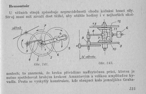

Hezký den. Tak jsem uspěl v "pátrání". Říká se tomu Remontoire a je to v podstatě na obr 243 v příloze.
(Základy jemné mechaniky a hodinářství - Prof Dr Ing Miroslav Hajn)

A když budeš mít možnost, tak mrkni zespodu z levýho rohu dovnitř za mosazný čelo strojku - je to uvnitř. Jak ten mechanizmus, tak větrník
