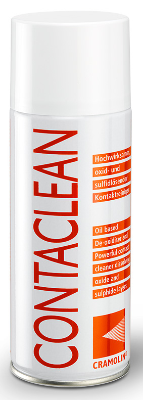

#1 Příspěvek od JirkaZ »
Už mi delší dobu vrtá hlavou chování čističe kontaktů Cramolin Contaclean kat. č. 1011612 (hledání dle jeho EAN viz zde), viz i obrázek v příloze.
O co jde?
Od takového "oil-based" čističe by člověk čekal, že dlouhodobě vytvoří ochrannou vrstvu v podobě kluzného filmu. No a co se děje?
Na plechovce v okolí trysky (kam se vždycky trochu dostane) je po několika letech zpryskyřičnatělá lepivá vrstva, něco jako zaschlý med, nebo ještě lépe epoxid bez tužidla. Mám dvě plechovky z různých sérií, děje se to u obou. Totéž se stane, pokud i mnohem kratší dobu (dny až týdny) nechám odstříknutý zbytek čističe v nádobce (když nevyužívám spray, ale nanáším ho jinak).
To jako vážně myslí na ošetření kontaktů?
Velmi podezřelé od samého začátku je mi to, že ten přípravek má v zápachu mj. i docela silnou "fermežovou" složku, tj. jakoby obsahoval vysychavý olej...
Na stránce výrobku je jak TDS, tak MSDS a samozřejmě nikde tam nepíšou cokoliv, co by s popsaným chováním souviselo...
Nemá někdo podobnou či stejnou zkušenost? Ptám se ještě předtím, než jim napíšu výživný mail...

#4 Příspěvek od JirkaZ »
Kontakty "vypadají" dobře, lépe řečeno elektrické vlastnosti (přechodový odpor) se bezprostředně po aplikaci pronikavě zlepší.
No a v tom je právě ta záludnost...

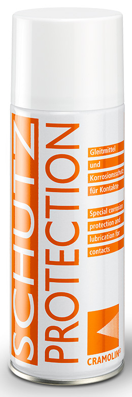

#7 Příspěvek od JirkaZ »
Sendyx: to je dobrej odkaz...
Fotka z něj jako by byla z mého Cramolinu Contaclean. Já mám trochu rzi a lepivého sajrajtu dokonce i na jednom místě spodního lemu spraye, kde to zřejmě trochu prosakovalo...
Zase ale půjde o proslulého ďábla v detailu: mám ještě jiný Cramolin , a to Protection 1151615 (stránka výrobku, hledání dle EAN, opět obrázek v příloze) a ten je na omatlané horní části spraye úplně OK (žádná lepivost, žádná koroze, normálně to klouže).
Jen jaksi není deklarovaný jako čistící...
Teď si uvědomuju, že zelený sliz v přepínačích zmíněný v odkazu jsem občas našel i já a pravděpodobně šlo právě o ošetření nějakým čističem kontaktů.
Čili korozivnost je zřejmě daň za čistící schopnosti - otázka je, zda to jde jinak. Pak to ale nemají deklarovat jako trvalou antikorozní ochranu!
No a pořád to všechno vůbec neřeší to pryskyřičnatění, takže nejen že to způsobí korozi, ale ještě se vše pokryje nevodivým lepivým sajrajtem...

#9 Příspěvek od JirkaZ »
Sendyx píše:U něčeho byl kdysi návod, že se postupně použijí 3 různé spraye, první čistí, druhý odstraní zbytky po čištění a třetí konzervuje.
Jo, pamatuju, i jsem to měl, ale nevzpomínám si, co to konkrétně bylo.
Nicméně Cramolin Contaclean nic takového není (je to all-in-one) a je to evidentně šmejd dobrý tak na chvíli (na předvedení), pak začne naopak škodit.
Přestože lžou pravý opak...
Prostě externí kurvítko ve sprayi.

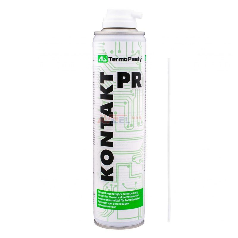

Omlouvám se, není to možná přímo o Cramolinu, ale když už se bavíte o čistících sprejích na kontakty, čím čistíte dráhy potenciometrů?
Před týdnem jsem totiž vyměňoval odporovou dráhu v TP281n z jiného potmetru (bez vypínače). Preventivně, před zavřením, prostříkl Kontox-em 5 (modrý), a po usušení ještě dvě kapky staré červené Diavy na nábytek. Zatím dobrý, ale co pro příště, podle svých zkušeností doporučujete?

#14 Příspěvek od dred »
na potenciometre používam toto... nič lepšie som nenašiel..
