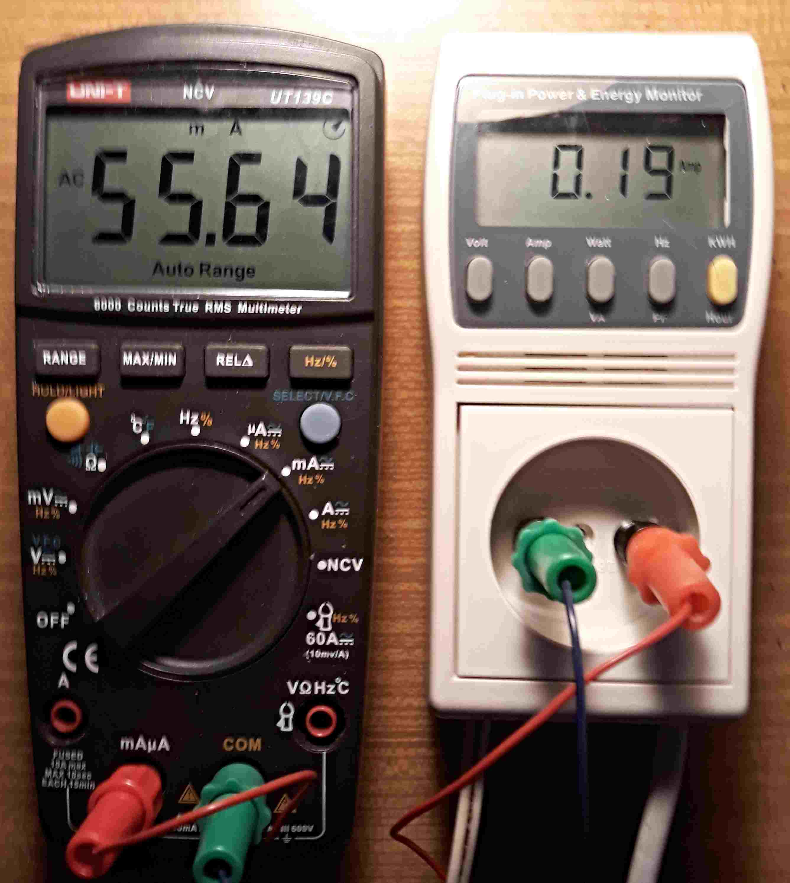

mám měřič spotřeby a napadlo mě změřit spotřebu televize, tj spínaný zdroj. Měřič má samostatnou volbu měření proudu.
Když současně měřím proud multikem s RMS tak "naměřím" značné rozdíly.

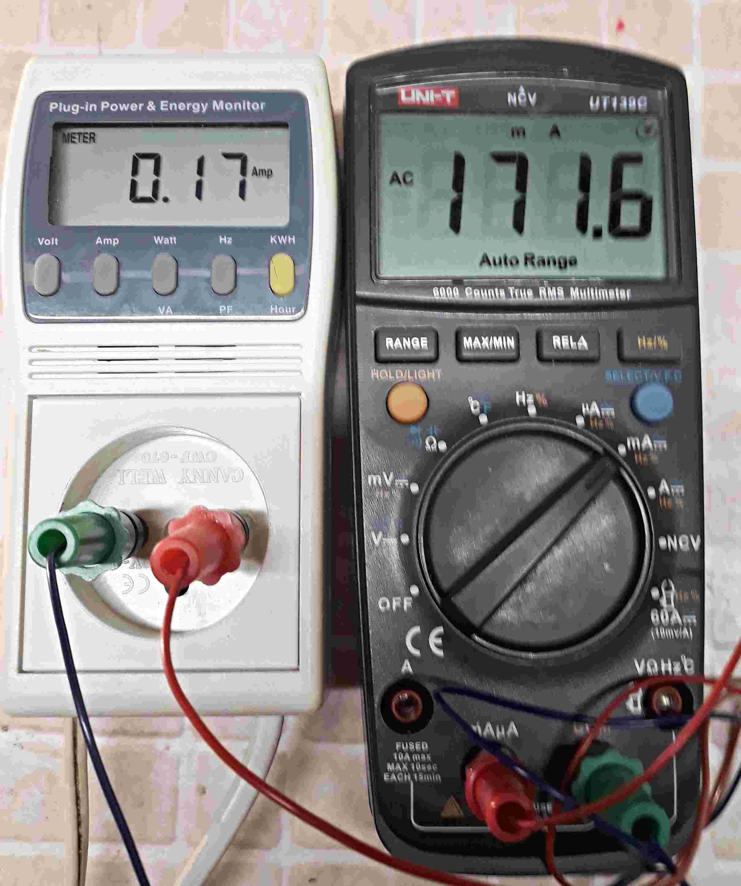

přílohy:
žárovka 40W a tv GoGEN
na obou měřácích měření proudu, (měřáky v sérii) - UT-139C.

Máš pravdu, je to značný rozdíl a tvoje důvěra ve wattmetr je právem podkopaná. Líp by udělali, kdyby proud vůbec nenabízeli.
Měření proudu může jít mimo obvody měření příkonu a nemusí vůbec souviset s přesností wattmetru. I když...
Můžeš podrobit wattmetr nenáročnému testu. Například měřit příkon kondenzátoru asi tak 4-10uF (nějaký rozběhový nebo kompenzační k zářivce). Měl by ukázat velmi malý příkon, i když tam teče relativně velký proud stovky mA.
Další test je měřit nějaký odporový spotřebič v sérii s jednou diodou (v obou polaritách). Mělo by to ukázat zhruba poloviční příkon (varná konvice, žehlička, vařič). U žárovky bude jiný odpor vlákna, takže to nebude příliš přesné.
Jak se mění údaj mezi volbami "Watt" a "VA" na žárovce a jak na TV?

PavelFF píše:zhruba poloviční příkon (varná konvice, žehlička, vařič). U žárovky bude jiný odpor vlákna, takže to nebude příliš přesné.
U žárovky to bude cca 60% (výpočtem mi vychází 59%).

JirkaZ píše:U UT139C píšou true RMS do 1 kHz, takže by to možná mohlo ukazovat docela pravdivě i s průběhem hodně odlišným od sinusovky.
Čo som mal doma nejaký lacný merák spotreby z tesca, tak v ňom bol čip so vzorkovaním asi 20kHz. Henten UNI-T je na svoju cenu celkovo pomalý. Aj meranie frekvencie má myslím len do 10kHz, kdežto lacnejší kliešťak od rovnakého výrobcu meria frekvenciu do 1MHz. Takže čo sa týka merania výkonu, tak ten merák do zásuvky ho meria rýchlejšie a teda presnejšie než henten UNI-T, ktorý výkon ani vôbec nemeria.
Na ruhej strane mám pocit, že v tom merači výkonu bol plošák s meracím čipom prepojený s plošákom zobrazovania len tromi vodičmi, teda napájanie a signál s pulzami odpovedajúcimi pretečenému jednotkovému výkonu. To by znamenalo, že vie skutočne merať len činný prikon a spotrebu, že hodnotu prúdu dopočítáva nejakú ekvivalentnú. To by odpovedalo aj tomu menšiemu údaju oproti UNI-T.
