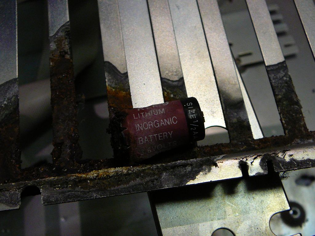

Dobrý den.
Nevíte někdo čím neutralizovat tenhle sráč? Už mi to kape ze stropu v kuchyni a čekám, kdy to propálí podlahu do sklepa. :-( Smrdí to jako když vyteče elektrolytickej kondík a je to zjevně silně hygroskopický, pod kejsem byla na zemi loužička a uvnitř hodně mokro, tolik tekutiny z té baterky vytéct nemohlo.
Dík.

U baterií Li-SOCl2 píšou (v rukavicích a nedýchat) - do něčeho nechat nasáknout, utřít papírem, omýt vodou a všechno vyhodit do nebezpečného odpadu.

Z toho Li-SOCl₂ asi moze vzniknut HCl.

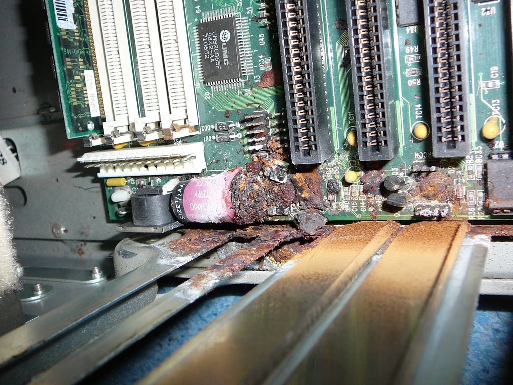

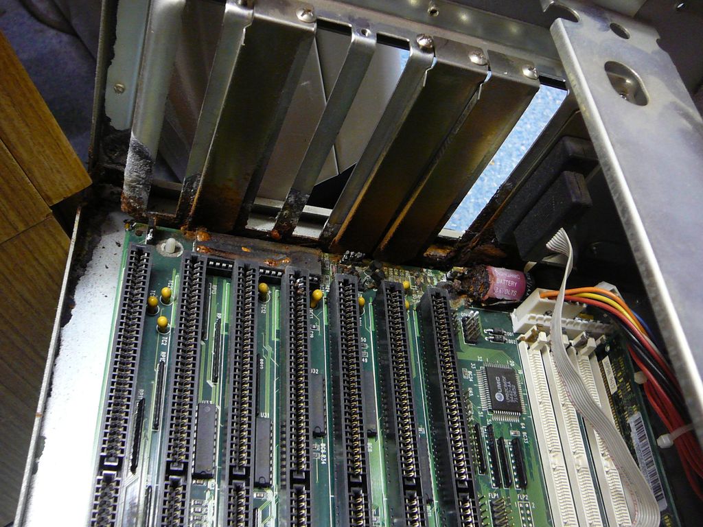

To by odpovídalo tomu poškození, nejvíc to sežralo všechno železný. Největší spoušť je z toho rozežranýho kejsu, ten je místy prožranej naskrz. Na desce to užralo nožičky pár trandíkům a diodám a řadiči klávesnice, ale jinak na tom není deska tak špatně, jak to na první pohled vypadalo, možná půjde i opravit. :) Otřela jsem to ubrouskama, umyla mýdlovovu vodou a usušila horkovzduchem, tak snad to nepokvete dál. Lino jsem taky umyla vodou, tak snad se průnik zastaví na druhé palubě. :D
Dík za rady, jdu zpátky k plotně.

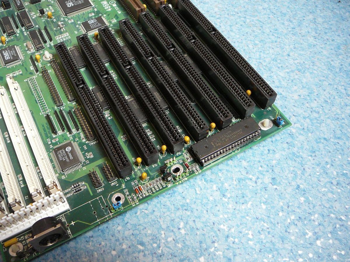

Možná byla, našla jsem fotku stejné desky a na té je lithiovka, ale trochu jiná. Nicméně mě zaráží, že na desce byla osazená dioda v nabíjecím obvodu. Nevím jestli byl osazený i odpor v sérii s ní, tam byla ta největší kopa rzi a pod ní se nic nedochovalo. Navíc byla na zdroji na suchým zipu externí lithiovka, ale ta je totálně vybitá a konektor má užraný.
Povyměňovala jsem sežrané polovodiče a pár SMD odpůrků a patici řadiče klávesnice. Tomu jsem musela dát tři úplné a jednu částečnou nožní protézu. Deska naběhne, grafika naběhne, otestuje se paměť, otestuje FDD, detekuje HDD, pípne a prázdná obrazovka jen s kurzorem vlevo nahoře. Tabulka s konfigurací už se nezobrazí. Disketovka se zastaví, funguje Ctrl+Alt+Del. Setup BIOSu funguje normálně, tak nevím, kde je problém. :(

Tak tu nemám, ale už to běží, v Setupu se musí nastavit paměť na "slow", při "fast" to vytuhne. :)

Pozeram na fotku - ta doska mohla mat dva floppy radice? Jeden je v tom UM82C865F a este je tam druhy v SMC?
