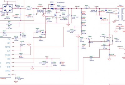

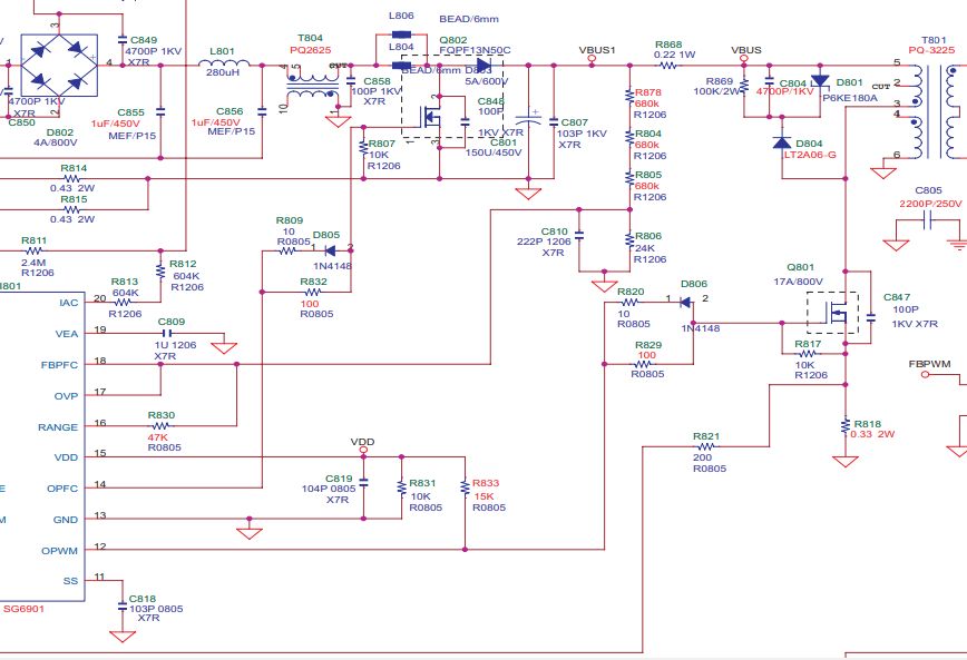

[edit]
Schemu som nasiel tu: https://radio-files.ru/download/shem/sm ... -P243W.pdf

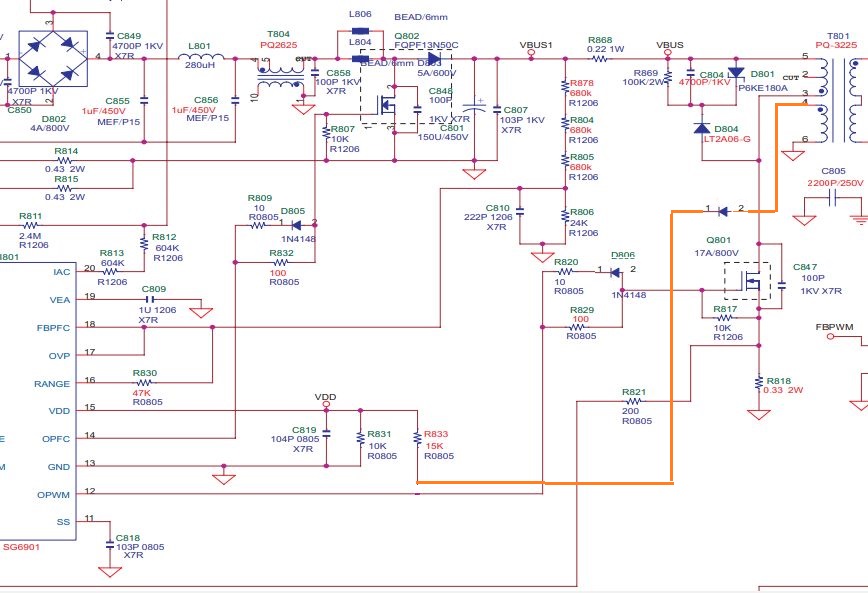

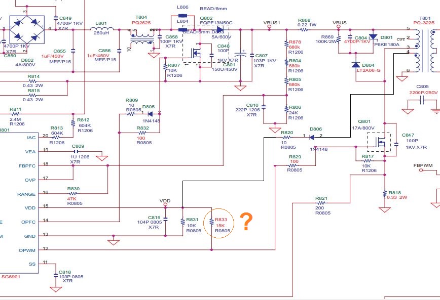

Je tam druhy zdroj (SG5841) pre 5V. Ten si vyraba VAUX, z neho VA a to sa spina tranzistorom na VDD (tym sa zapina zdroj 24V).

A pro sebe - hlavně že jsem napsal v minulém příspěvku, že je potřeba nejdřív přemýšlet. Možná bych na to jak se vyrábí VDD přišel taky po sérii pokusů, díky "rnbw" už jsem doma a mám kde začít.
