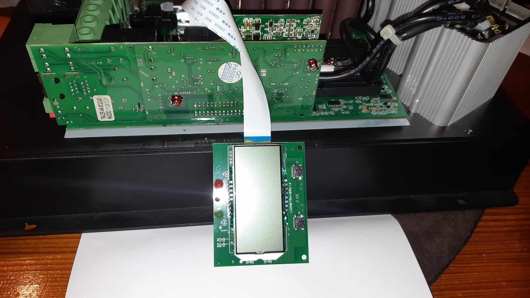

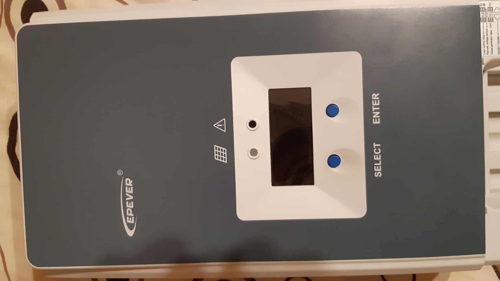

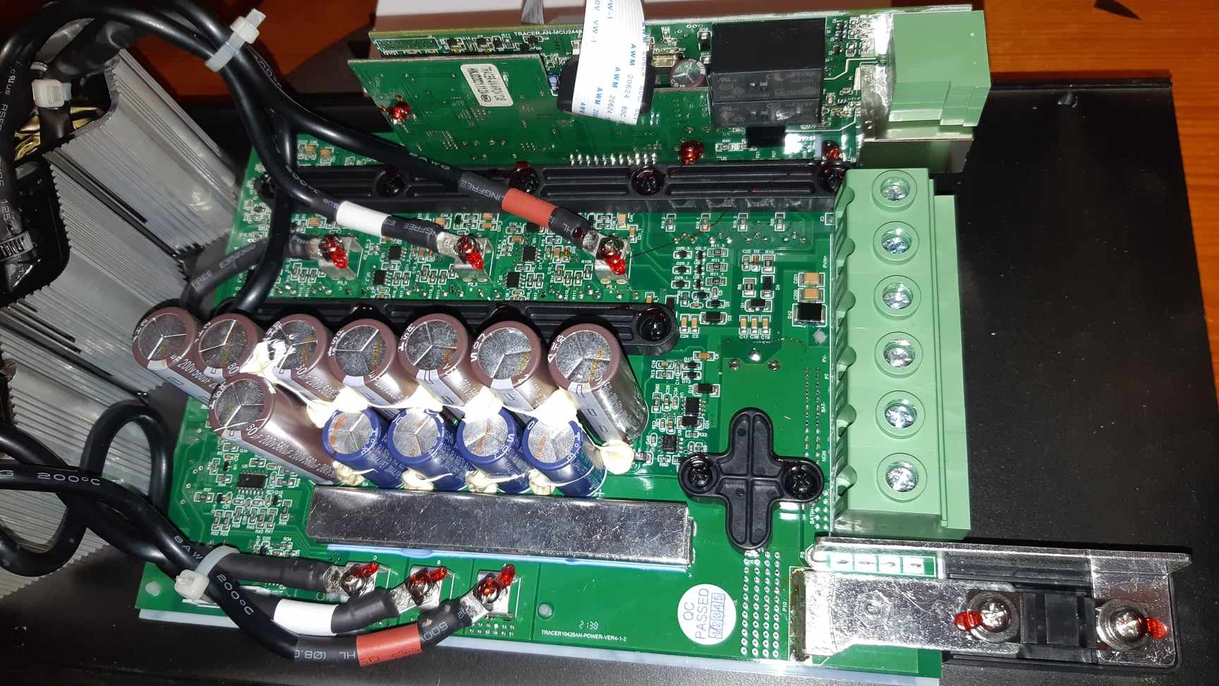

Dobrý den, prosim vás, nastalo se už někomu, že u tohoto regulátoru EPEVER Tracer 10420 AN přestal fungovat zobrazovací displej + červená a zelená dioda, které jsou nad displejem?
Jinak regulátor normálně funguje/nabíjí , jen je mrtvý zobrazovací displej.
Děkuji

Známému také v záruce přestal svítit displej na nějakém nabíječi (typ nevím), poslal ho na reklamaci, a za týden ho měl zpět s tím, že tam byl studeňák.
Tak zkusit hledat tímto směrem. Prověřit hlavně nejdříve jestli jde nějaké odpovídající napájení na tu destičku, a pak případně pokračovat na plošném spoji. Ale chce to mít jisté zkušenosti s podobnými věcmi, jinak to nemusí dopadnout dobře.
