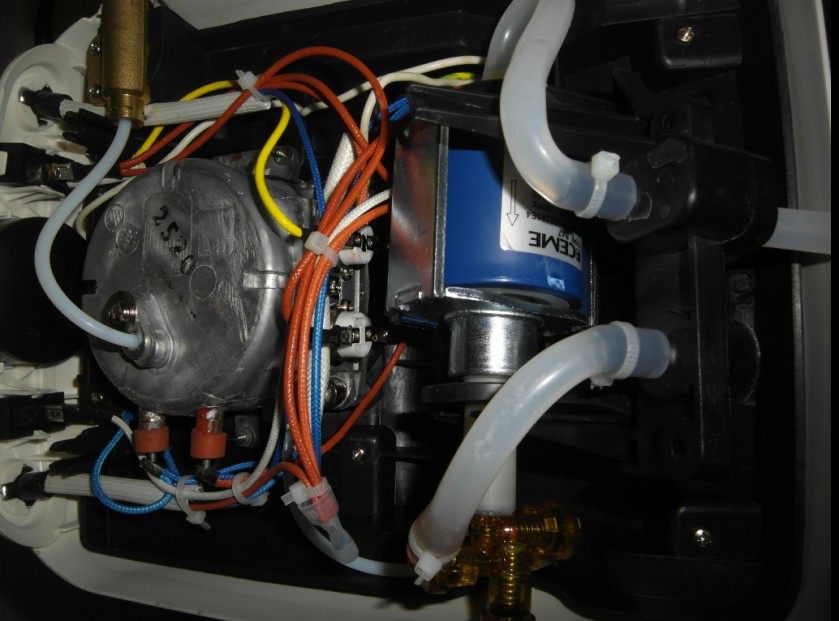

Ahoj, tento spotrebkový kávovar údajne "nedáva vodu" na výstupe, ale pri zapnutí táto prepadáva späť do nádržky. Len som to videl na návšteve rozobrané u rodiny, nafotil, radi by poradiť. Nie je podozrivý ten oranžový uzatvárač (obr.)? Môže byť závadou?

V lepsom pripade ano, v horsom pripade je to niekde upchate a funguje to ako poistny ventil. Bohuzial vestecka gula ma dovolenku. Toto proste na dialku diagnostikovat nejde.

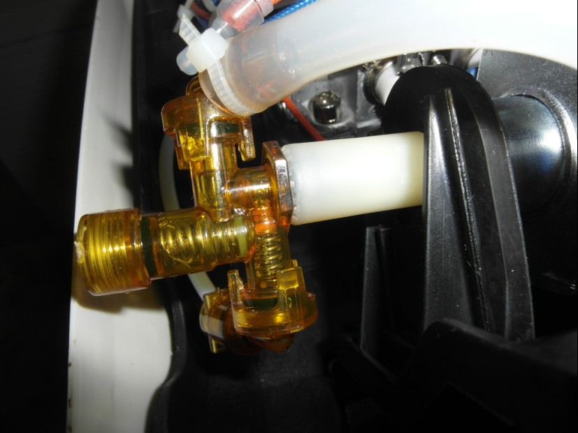

Môže podľa fotky poznať niekto anomáliu. Ide o ten oranžový čudlík, okolo ktorého na fotke je omotaná pružina. Trebárs niekto vie, že tá pružina omotaná znamená prepadnutie cez čudlík. A podobne. * Čiže pri odpojení hadičky idúcej do ohrievača by mala voda odtiaľ z rozdeľovača tryskať von? Či sú tam princípy iné?

Rozdeľovač (poistný ventil) po bližšej obhliadke vyzerá v poriadku, ako aj tá dotazovaná pružina vs. oranžový čudlík.

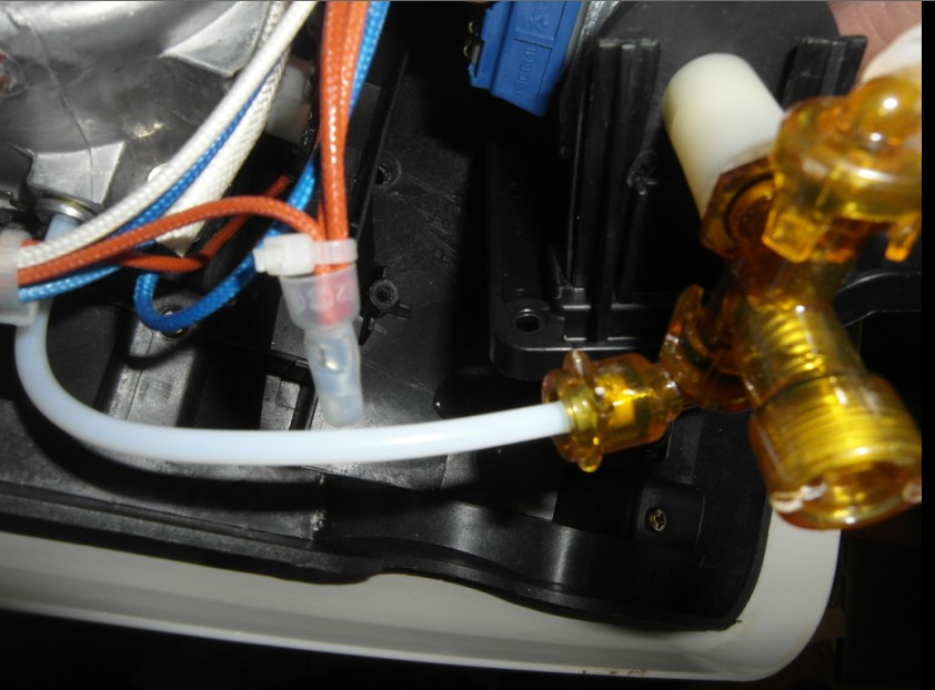

Po krátkom zapnutí a vypnutí som odpojil výstup z rozdeľovača, čiže tú tenkú hadičku: a z ohrievača vystrekla odpojenou hadičkou smerom späť voda. Spoj som nechal rozpojený. Po následnom spustení kávovaru voda z rozdeľovača tryskala riadne jeho výstupom von: čiže má snahu tlakovať: silu tlaku zmerať neviem: palpačným úsudkom vyzerá že by to mohlo byť v poriadku.

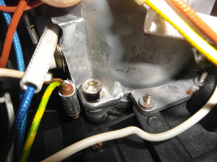

Na výstupe ohrievača je skrutka: tú sa mi však nepodarilo povoliť. Nahrial som ohrievač, aby sa z neho ohriala skrutka: nepodarilo sa ani tak.

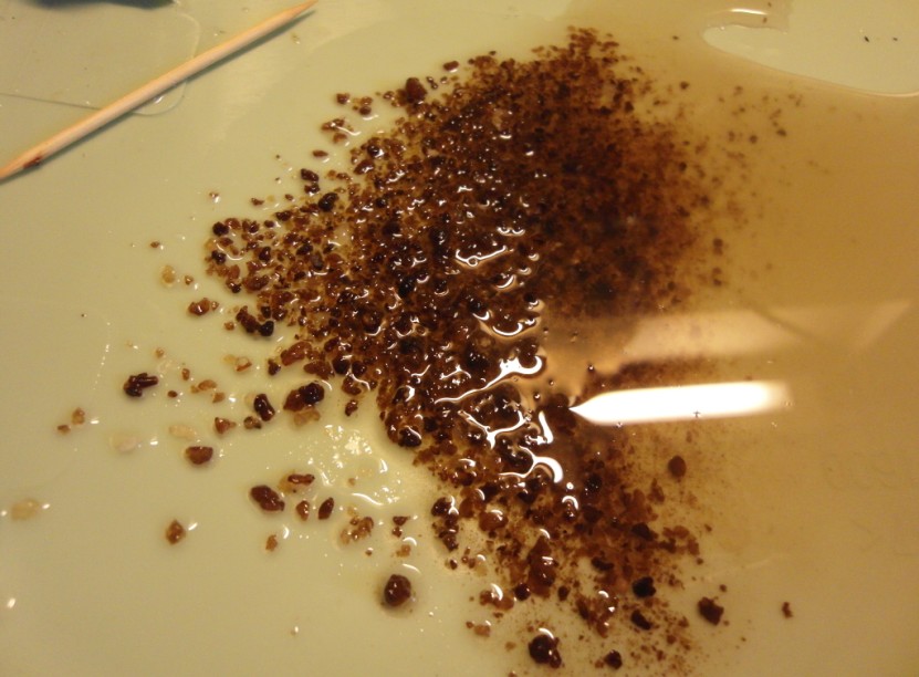

Otočil som teda kávovar späť do riadnej pracovnej polohy. Odstránil som hore hadičku napeňovača. Zastrúhal špajlu, a vida: vnútri je dutina (a okávovaná špajla): takže asi nie prietok, ale bojler... Alebo nejaký hybrid... Škoda že tuprítomní znalci kávomatov mlčia...
Vstrekol som dnu dve 20-tky striekačky: otočil: a prvý preplach je na obrázku...
Asi tam toho ešte bude dosť: a až to tam dlhodobo hnije, tak potom radšej tú moju zalievanú...

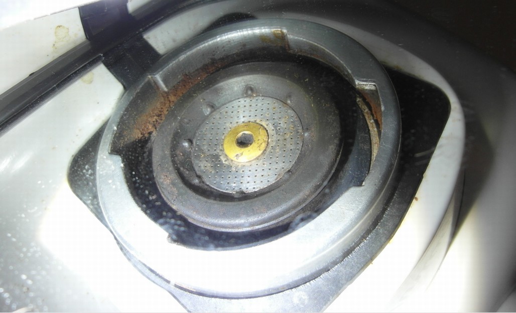

Kávovar som riadne spustil, ten riadne načerpal, zohrial: a pozrime: z výstupu ide voda!
Je teda na výstupe nejaký spätný ventil :?: Alebo môže tam byť, napríklad pod tým dierkovaným plechom, nejaký "mikrofilter" a pod. :?:
Voda ide z toho skôr tak ledabolým výtokom: dávam aj tú Oetker citrónku: ide sporadicky iba niektorými dierkami (ťažko to presnejšie odsledovať) , ako vyzerá riadny výtok? mohlo by to byť takto už v poriadku :?: alebo bez odňatia toho dierkovaného plechu to úplne nevyčistím?

Kavu tam asi nemas, takze voda musi tiect poriadne - musi mat predsa dostatocny tlak na pretlacenie kavy. A do 30 sekund by malo pretiect priblizne 30ml vody (objem espressa).

Za 30 sekúnd to dá naprázdno 1,5dcl, takže by to malo stačiť... Očakával som že to pôjde cez tie dierky tak trocha sprchovo, nie ledabolo, a že až tá následná masa kávy to ubrzdí...

Adakar, to není kafe, přes to sítko tam vleze jen tekutina a obarví vodní kámen. Nemají nechávat páku s kávou vystydnout v mašině a mají pravidelně odstraňovat kámen.
