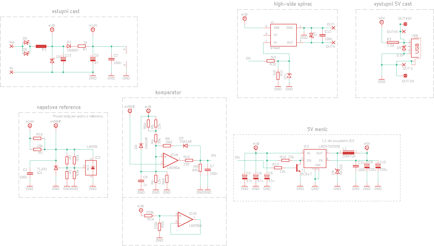

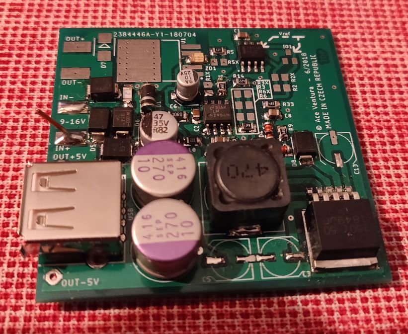

Napadlo mě před lety to samé, nakonec i zařízeníčko vzniklo - ikdyž jsem ho měl původně k jinému účelu. Na desce je spínaný měnič na 5V a místo pro použití High Side spínače. Dnes už bych to řešil modernějším měničem a bylo by to daleko menší i účinnější. V příloze máš inspiraci.
